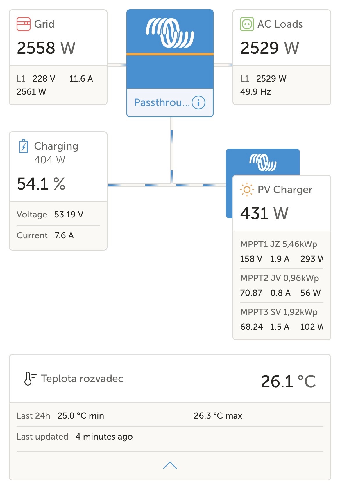

mám strechu orientovanú SV/JZ. Dal som jeden string aj na SV ale vzhľadom k tomu že mám pomerne nízky sklon strechy 22o tak mi aj na ten SV svieti teraz v lete až do cca 18tej aj keď ten skon je opačný volačo to stále dá a ráno začína už okolo 6:30 tlačiť cca 800W a ďalej to ide hore. Ten JZ preberie výkon a má potom väčší tak okolo 10tej. Mám dva MPPT Victron. V zime to je horšie ale keď je difúzne svetlo tak je to jedno.

Pridal jsem panely na SV 2s2p na MPPT 150/45 a na JV 3S na MPPT 150/35. Mam bungalov do L tak mam jeste misto na dalsi casti strechy taky na SV na 6 panelu a nejlip mi to vychazi k tem 3S na JV ze bych vymenil 150/35 za 150/85 protoze k tem na SV mi nevyjde zkratovy proud u MPPT 150/100. Nebo radeji zase dalsi MPPT? Bude se ovlivnovat ten JV se SV na jednom MPPT i kdyz budou stringy paraelne? Jde mi o posileni hlavne kdyz nesviti, kdyz sviti staci mi to co mam ted. Mam malou baterku zatim takze nabita je brzo a pak uz se panely vicemene flakaji.

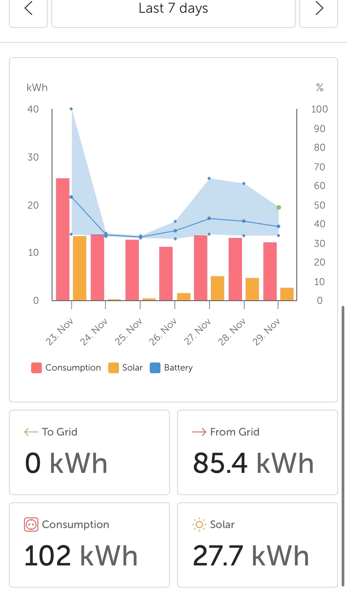

Za poslednich 7dnu vyroba 27.7kWh. Kazdopadne mi ten JV a SV v lete dost pomahal ze jsem vyrabel hned od rana a bude to znat i z jara a jeste pridam na SV dalsich 2880Wp pak 480W na JV a SZ 1820Wp a budu na 13500Wp. Daval jsem na kazdou stranu zvlast MPPT radeji. Casem je v planu pristresek na auta cistej JIH 10x6m tak tam se taky neco vleze. Na severni stranu strechy kde by se veslo cca 9kWp kaslu protoze tam mam hned cca 8m od pozemku vysoke stromy.

To se mi nevyplati kdyz vezmu cenu MPPT Victron, prepetovky, kabely, profily, panely a pak z toho je par kWh a to mi nepomuze. Vcera sem vyrobil z 8,5kWp 2,4 kWh a spotrebu mam ted cca 700kWh za listopad
Aktualni vyroba a takhle to je posledni dobou porad
