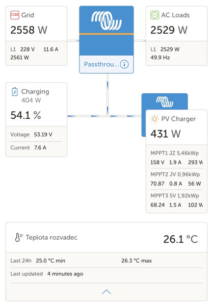

Pridal jsem panely na SV 2s2p na MPPT 150/45 a na JV 3S na MPPT 150/35. Mam bungalov do L tak mam jeste misto na dalsi casti strechy taky na SV na 6 panelu a nejlip mi to vychazi k tem 3S na JV ze bych vymenil 150/35 za 150/85 protoze k tem na SV mi nevyjde zkratovy proud u MPPT 150/100. Nebo radeji zase dalsi MPPT? Bude se ovlivnovat ten JV se SV na jednom MPPT i kdyz budou stringy paraelne? Jde mi o posileni hlavne kdyz nesviti, kdyz sviti staci mi to co mam ted. Mam malou baterku zatim takze nabita je brzo a pak uz se panely vicemene flakaji.

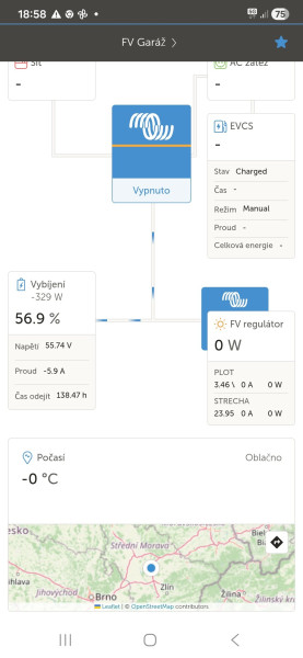

Trochu ozivim toto tema:mam v planu opanelovat strechu garaze +fasadu nad tou strechou.Vychazi mi nejlepe 4xpanel(2s2p) na fasadu a 6x panel(2s3p) na strechu garaze.VOC panelu kolem 50V,vykon 570-590wp,takze napetove i proudove by to vychazelo na jeden Smartsolar 150/100.Ale nevim jestli to bude fungovat optimalne kdyz strecha ma sklon pouze 11st.Orientace temer cisty jih.Fasadu chci instalovat co nejdrive,strechu dodatecne az po pripadne koupi EV.(v lete mam v soucasnosti vykonu prebytek)Nechce se mi do dvou MPPT predevsim kvuli tomu,ze v garazi zacina dochazet misto na stene,ale myslim,ze i financne vyjde jeden lepe.
Atman
- Příspěvky: 459
- Reputace: 51
- Lokalita: Śenkvice
- Výkon panelů [Wp]: 16100
Re: 2 stringy SV a 1 string JV MPPT 150/70
Prebytok v lete máme všetci, zima je d§ležitá. Bude to fungovať dobre, ja som mal kedysi na jednom bluesolare východ aj juh a fachčilo to bez problémov, bez diód a podobne. Pri difúzii to bude obom poliam jedno a nebudú sa pretláčať a pri priamom slnku si budú vzájomne navyše aj odrážať slnko. Robil by som to naraz.

Ja bych potreboval tak 100kWp abych mohl fungovat ostrovne
Za poslednich 7dnu vyroba 27.7kWh. Kazdopadne mi ten JV a SV v lete dost pomahal ze jsem vyrabel hned od rana a bude to znat i z jara a jeste pridam na SV dalsich 2880Wp pak 480W na JV a SZ 1820Wp a budu na 13500Wp. Daval jsem na kazdou stranu zvlast MPPT radeji. Casem je v planu pristresek na auta cistej JIH 10x6m tak tam se taky neco vleze. Na severni stranu strechy kde by se veslo cca 9kWp kaslu protoze tam mam hned cca 8m od pozemku vysoke stromy.
