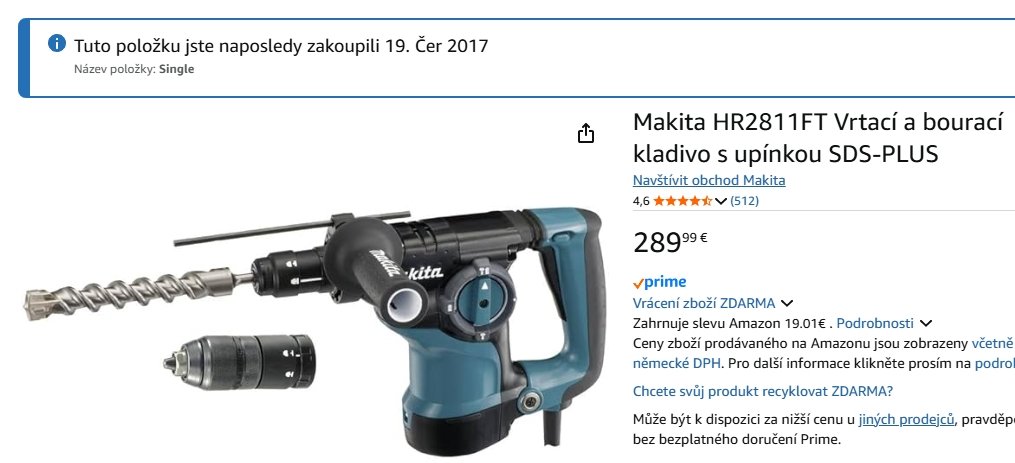

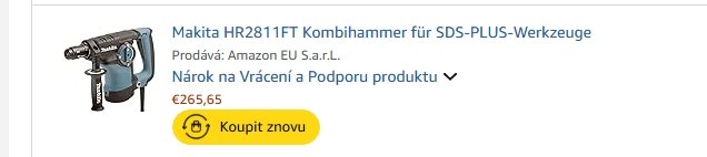

Bezkartáčový je snad jenom akunářadí, nebo je něco jinak?
Ani Makita už není co byla, tak výrazně optimalizovali... tu výše postovanou jsem onehdy utavil při vrtání cca 30mm dírky do betonu metrovým vrtákem, oprava komplet novej motor, 5100Kč... Bez varování se z toho zakouřilo a bylo.
Ty malý SDS obecně jsou na sekání jenom podmínečně, určitě ne do betonu nebo kamene...
Já provozuju https://www.hikoki-powertools.cz/produk ... h26pc.html už drahně let, a i výrobce píše: "lehké sekání"
pokud chceš bourat, tak to chce bourací kladivo: https://elektricka-kladiva.heureka.cz/s ... /#prehled/ tímhle jsem já a další lidi (kdo půjčil ruce, tak s tím dělal) zboural dva baráky a chatu, akorát to bylo z lídlu, ale přijde mi to stejný. Strašně těžký do pracek. Konečně umřelo a je od něj pokoj, už se s tím nemusím tahat...
