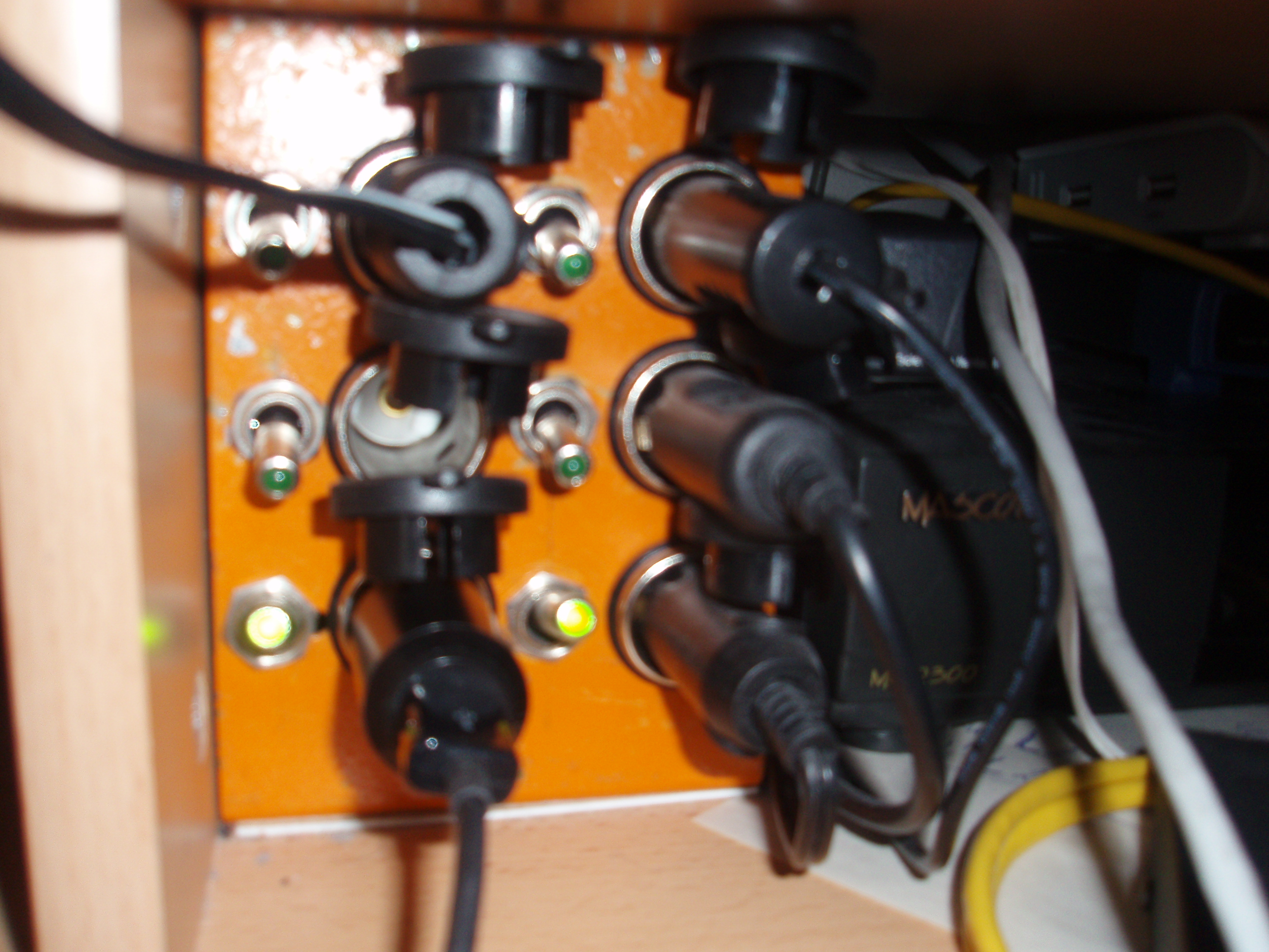

Re: DC zásuvky
homemade - plastova krabicka + 12V autozasuvka(ky). Celkem mam v baraku 4, jednu u kuchyne, kterou prakticky nepouzivam, druhe 2 jsou na fotce, cimz napajim vse skrz DC DC menice (18V a 19V), nebo naprimo 12V, ctvrta lezi na policce jeste nenamontovana a ani ji nepotrebuji, takze slouzi pro budouci vyuziti. Muzu tak pouzit stejne kabely jak v aute, tak doma (treba napajeni notebooku).

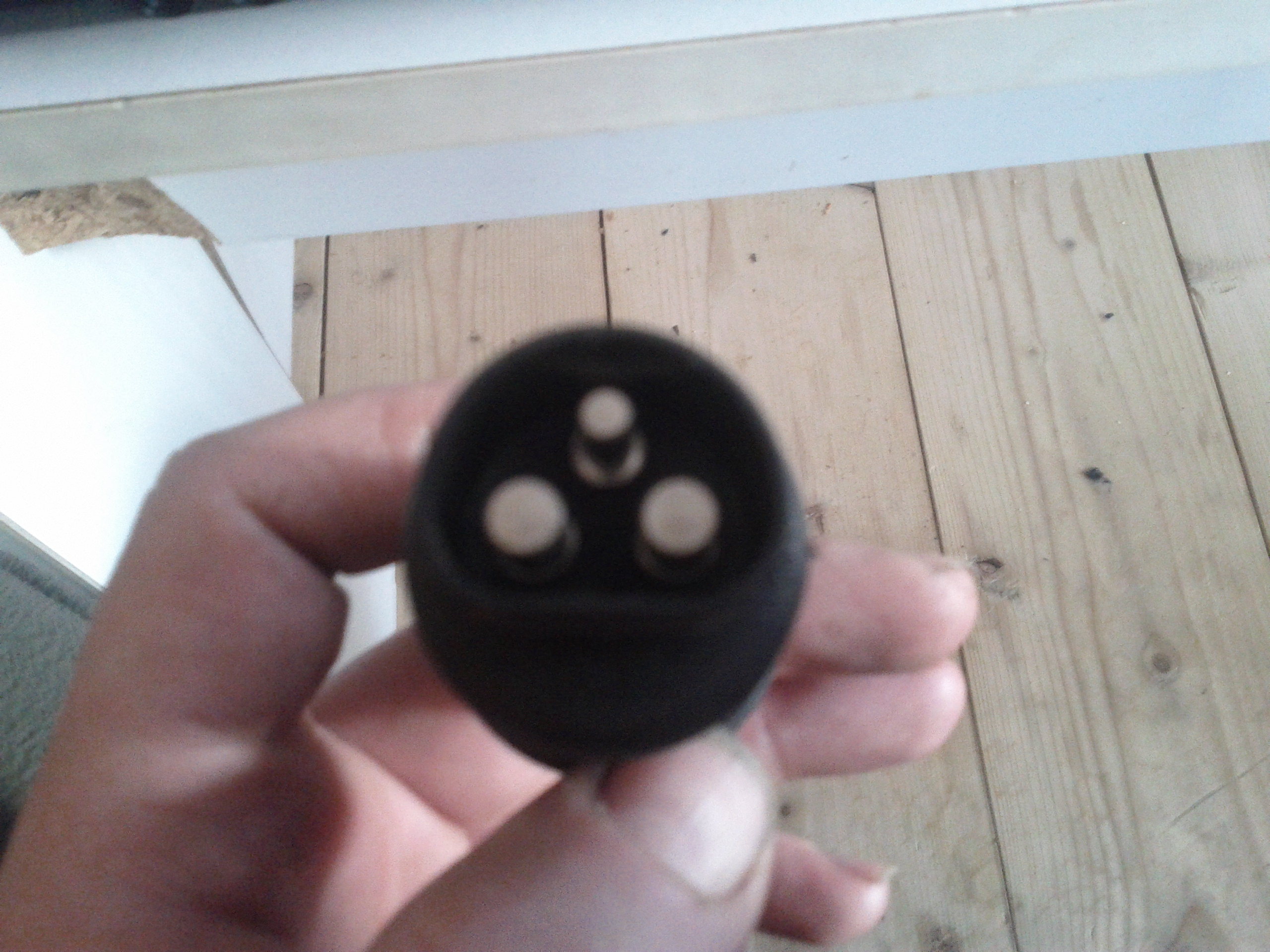

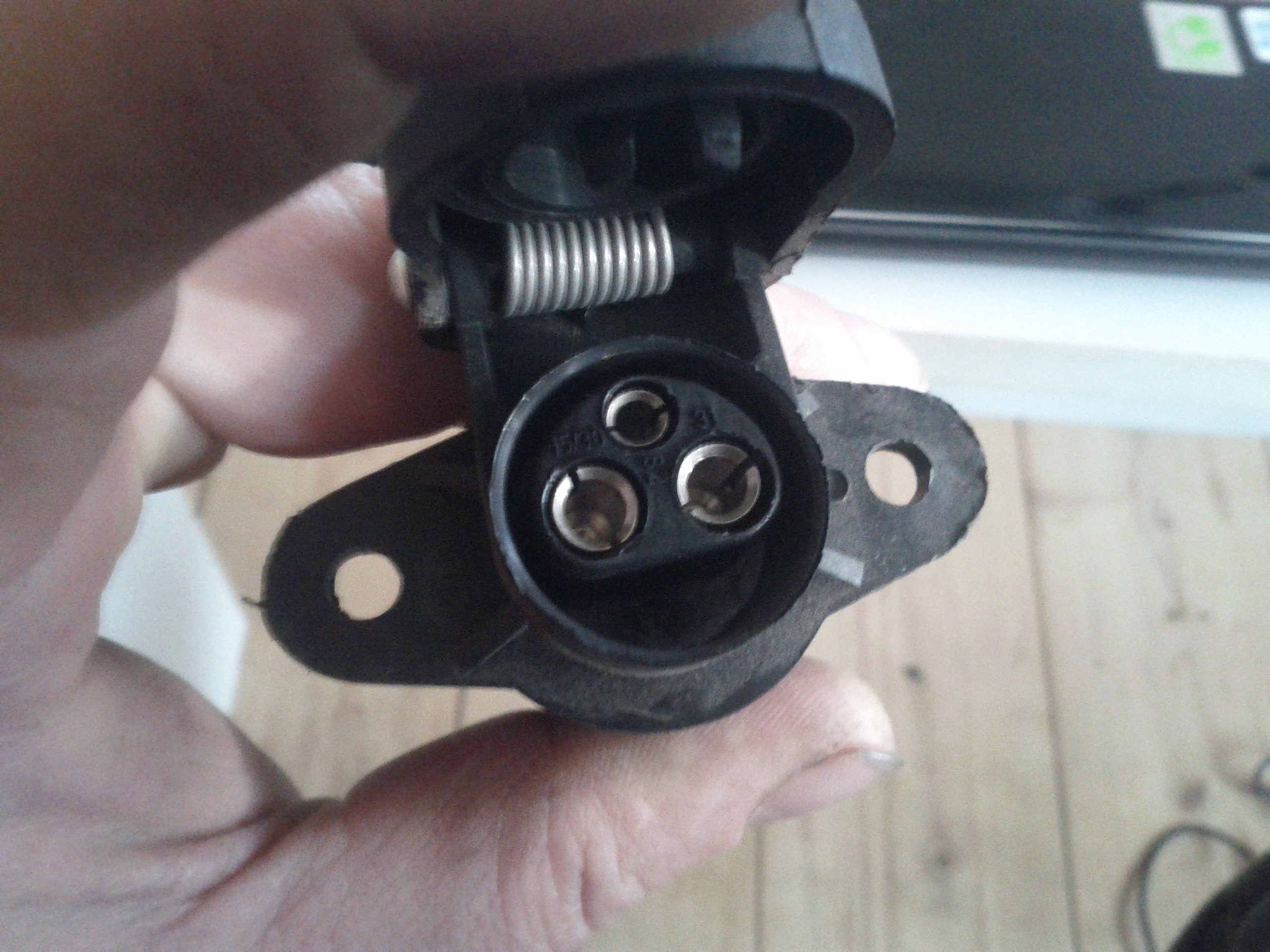

- goodbie
- Příspěvky: 1468
- Reputace:73
- Bydliště: Aš
Re: DC zásuvky
A ty co jsem dal na těch dvou fotech??ty se používají v traktorech a snesou velké proudy v pohodě i 20AFrenky píše:No ještě znám ještě úchylnější zásuvky pal (socialistické). Taky pořád vypadávaly ze zástrček. Nicméně trh žádné jiné DC zásuvky nenabízí. Pokud ano tak nám poraďte. Rád zásuvky vaměním za nějaké pěkné.
