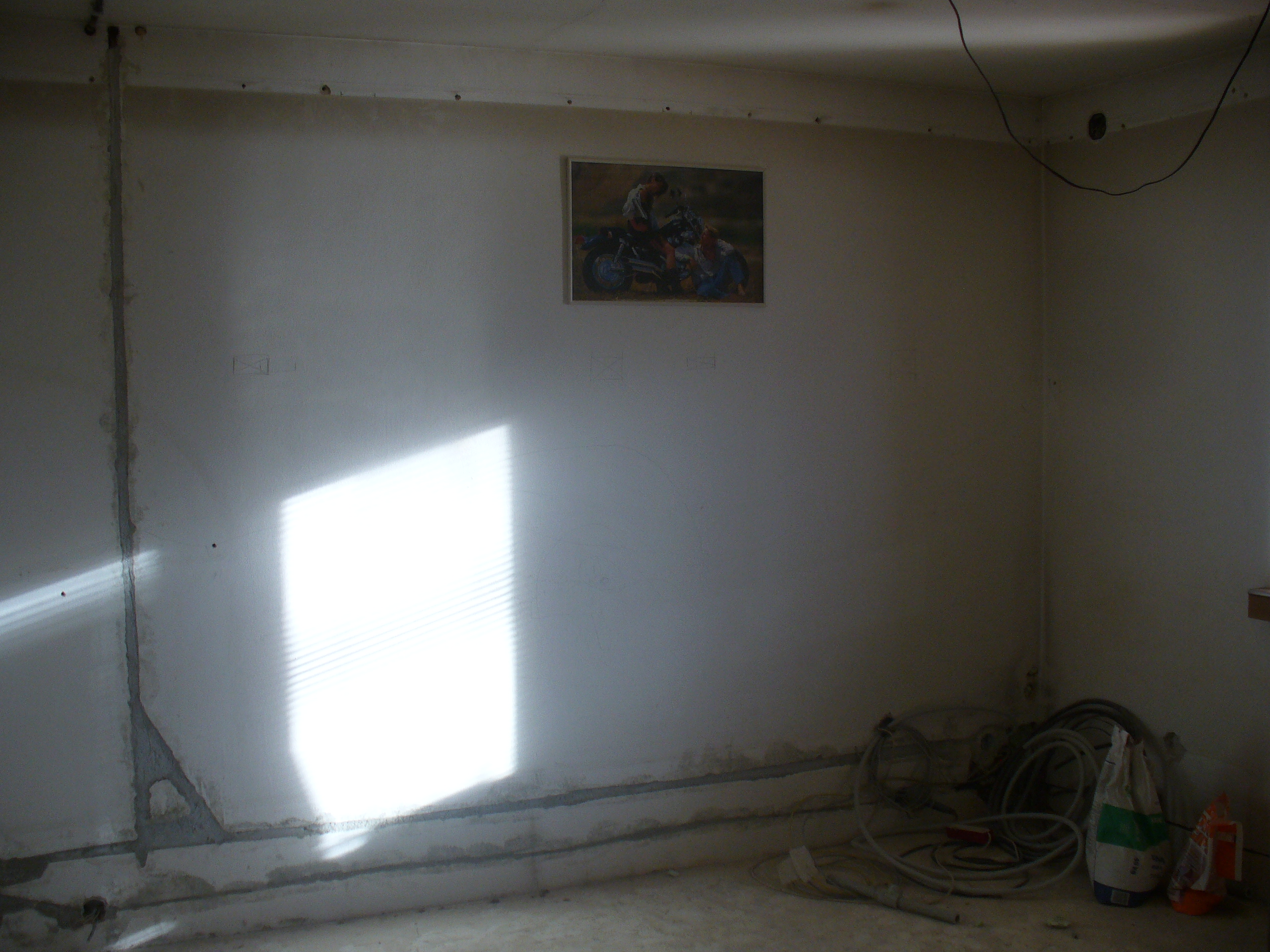

Nemohu teď najít ten přesný typ, existuje několik variant. Ta co mám já má 4 "zapalovače" , 1 x USB výstup (zdola nebo z boku) a přidělávací panel na stěnu nebo na cokoli, do kterého se bokem zasune. Většina 12V přístrojů má stejně originál autozapalovač zástrčku, takže není potřeba nic měnit. Mobily a podobné (tablety atd) lze nabíjet z USB.
jo to požívám ...problém je že mám zasekaný rozvod ve zdi...takže s tím jen přežívám a zakopává se o to..
