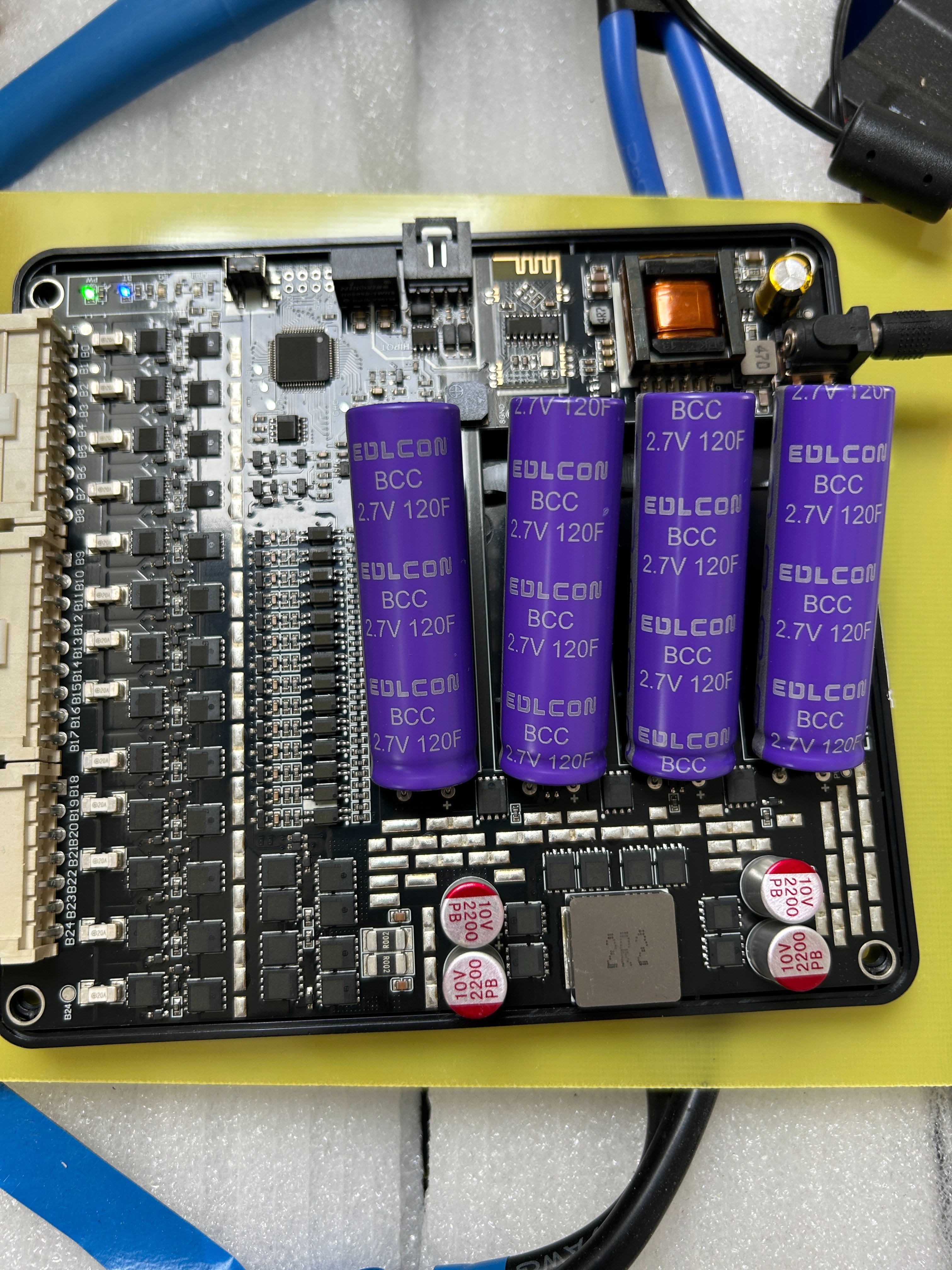

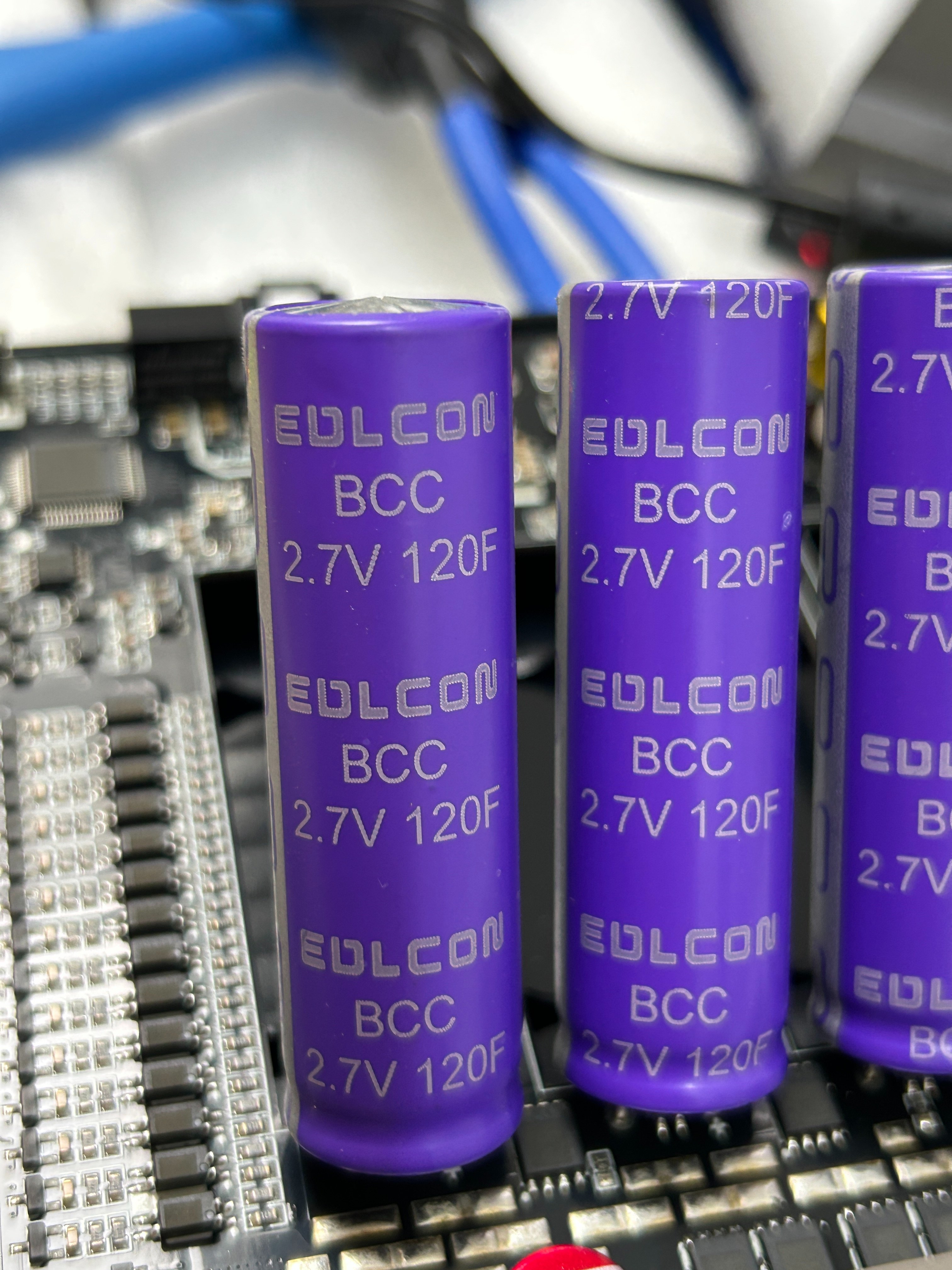

Ahoj
po pul roce provozu jsem zezvedavosti rozdelal original aktivni balancer NEEY 10A(EK-24S10EB) a vidim ze kondiky se i pres min balancni provoz(startovaci balanc V mam na 3.45V a spusteni pri delta 8mV) zacinaji nafukovat. Teplota v mistnosti kde jsou baterie je prumerne kolem 26C v lete a 21C v zime. Celkem zklamani, nehlede ze cena byla pres 3.5tKc

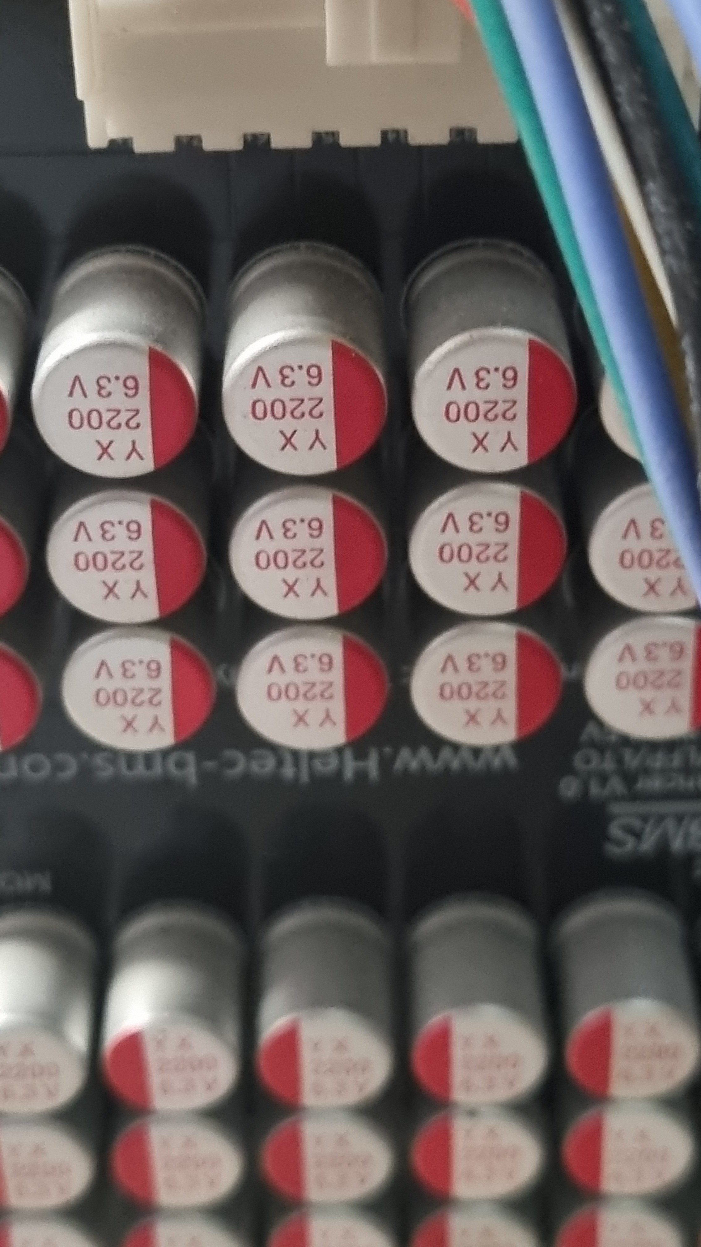

Však tam jsou kondiky na 2,7V to bude určitĕ málo.Mĕ funguji 4 kondenzátorový balancery z ALi Heltec 5tým rokem a vše OK.

Mám tam kondíky na 6,3V

Tam budou urcite zapojene nejak v serii.Franta2776 píše: ned kvě 18, 2025 12:26 pm Však tam jsou kondiky na 2,7V to bude určitĕ málo.Mĕ funguji 4 kondenzátorový balancery z ALi Heltec 5tým rokem a vše OK.
Jsou to superkondenzatory a je tam opravdu potreba dodrzet napeti. Jestli to mas jeste otevrene, zkus je premerit za provozu, jake tam je napeti. Ale hlavne opatrne, jinak ti to odpari hroty
Nemel by byt ale velky problem to ale koupit a vymenit.

Nejsem si jistý, zda se jedná opravdu o produkty určené k tomu samému. Aktivní balancery znám ale v případě fotky od utasek je zachyceno
jen 3ks supekondenzátorů. Je docela možné, že ty 3ks 120F neslouží k přelévání energie jen jako aku článek na desce. Aby bylo možné to posoudit, stačilo by aby utásek dal fotku na celou desku. Je tam více jako 3ks 120F ? Myslím, že není. Jinak by utásek fotku s velkým množství 120F doložil.
Desky s aktivními balancery, kde je velké množství polymerových C na 6,3V známe důvěrně všichni. Pokud utásek fotku na desku , kde je velké množství
120F nedá, zkuste někdo jiný fotku plošného spoje s velkým množstvím super C 120F zde umístit.

to bude fungovat dost podobne jako v JK BMS, kde jsou na to taky supercaps. A reseni bude vic. Muzou byt klidne vsechny 3 paralelne, pripoji se clanek s nejvyssim napetim, nabiji se to az treba do 2.5V, pak se nabijeni ukonci, zapoji se na ne step up a ten to posle do nejnizsiho clanku. Nebo muzou byt klidne tri v serii, je potreba resit balancovani, z clanku baterie se to tam tlaci pres stepup a do clanku zase pres step down. Ja bych si vsadil spis na paralelni zapojeni tech kondenzatoru.

Obrázek vidím poprvé a jen uvedu, že v tento okamžik neumím nakreslit zapojení se 4mi super C 120F pro 24článků a tak spekulovat o zapojení nebudu.

Chtělo by to opravdu zmĕřit napĕti na tom nafouklém superkapacitoru od toho bych se odrazil..

v priloze je fotka celeho dps, jsou tam opravdu 4ks supercapy. Meril jsem opatrne jak roste napeti na kazdem z nich a max hodnota dosahla cca 2.545V(to bylo max co jsme si zapamatoval, nemam pametovy multak). Kazdopadne uz se divam ze je nahradim Eatonama na vyssi napeti, ten nafouklej vypada ze ma deprese a dlouhodobe nevydrzi:). Jakmile odpajim zmerim ESR a dam vedet

Pokud budete vyměňovat zkuste značku Maxwell , je známá nejvyší kvalitou super C a klidně zvolit těch 150F na 3V , odkaz na více produktů Maxwell zde

Pokud je nafouklý jen jeden a to napětí roste a klesá pomalu, něco jako 30 sekund a více. Ještě bych to neřešil. Pokud to má mít papírově 10A, mělo by nabíjení a vybíjení na Li baterii trvat až 40 sekund pro 10A.
Zkontrolujte mě někdo...
4 tranzistorový obousměrný buck-boost do 4x120F by mohl mít 1400J záleží kam až dolů umí jít buck boost, který umí teoreticky 35W Pak by to mohlo být necelých 40 sekund ideálně. Za předpokladu celé kapacity, ale klidně to může používat jen půlku.
V tomhle případě se asi nestane, že by ten buck-boost odešel když budou všechny supercapy bez kapacity. Třeba je nafouklý dlouho. Prostě bych to sledoval v grafech jak to funguje. V jeden moment to odebírá z článku s nejvyšším napětím a v dalším momentu to vrací do článku s nejnižším napětím.

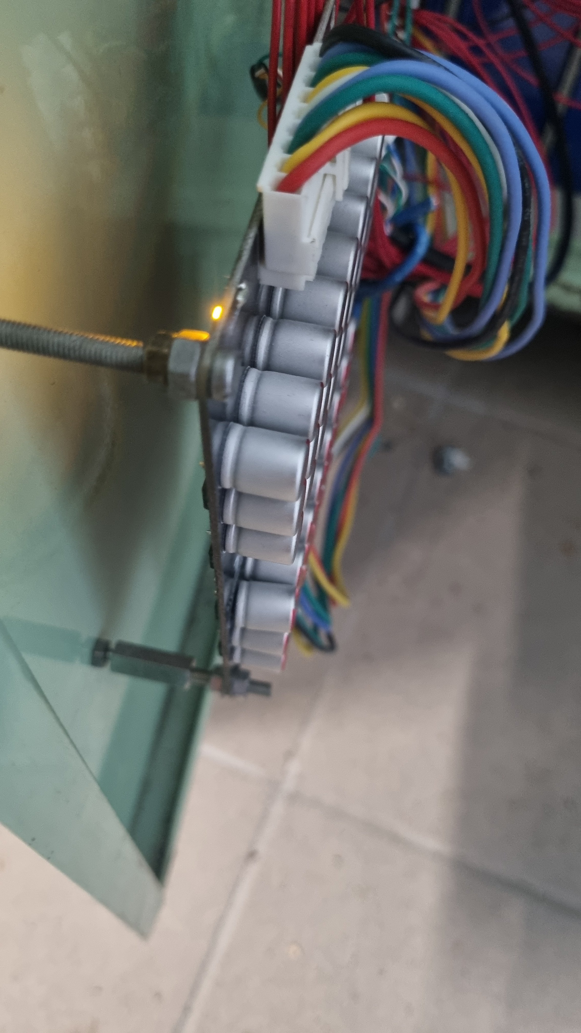

Já si říkám k čemu takový balancer je?? Aby se využil to musí býr ty články na kaši. Já mám okolo sebe několik 5letých sad (sám mám dva články zalepené mamutem) a nic takového není potřeba. Bohatě stačí i ty levný balancery z Ali. Když vidim ceny těch superkondenzátorů, tak bych to ani neopravoval a počkal, až to umře a koupil nový levný balancer. Nebo ty kondíky budeš měnit co 1/2roku?? Nový Heltec stojí okolo 1000kč.

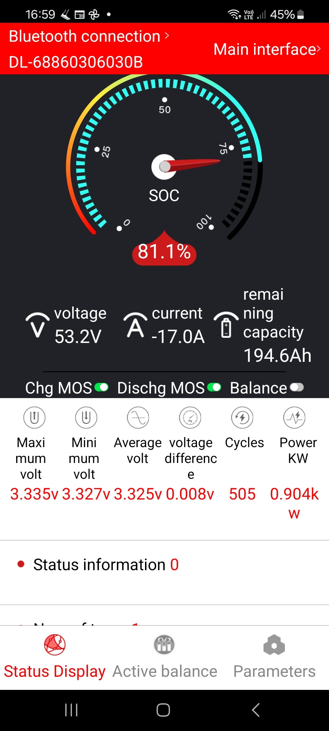

Nevím proč̣ jenom pro pár č̣lánků.Mĕ funguje na 16 č̣lázních do 0.01V celý rok.Mĕ ty drahý balancery nedávají smysl, obzvlášť u nových baterek.
Momentálně takto:
