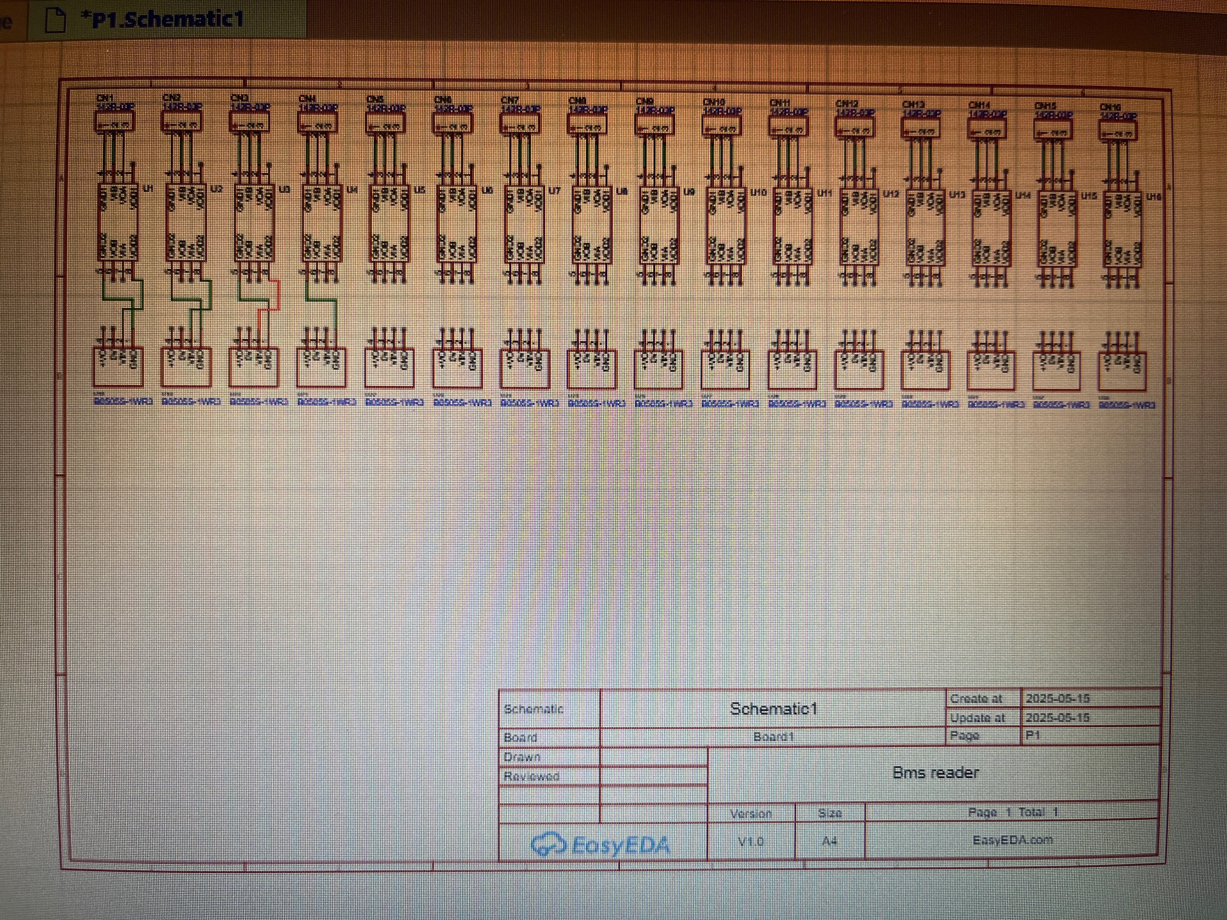

Aby si tu niekto nemyslel ze som lenivy nakreslit sem na papier schemu alebo podobne, ked som to sem nedal...tak som sa rozhodol, ze to nacrtnem este raz v tom easyeda, stym ze si tam vyhladavam konkretne komponenty z coho to aj bude poskladane..Velmi by som vas poprosil o pomoc potom, ked to budem mat hotove tak nejako nasmerovat, alebo by som to poslal uz niekomu kto tomu rozumie pre pripadnu kontrolu a konverziu pre vyrobu..Ja som z toho fakt debil a sam to nespravim (teda spravil by som mozno
).Ked stym clovek nikdy nerobil tak darmo...
Ked to nacrtnem to sem hodim.Dakujem zatial..

Re: Navrh dosky plosneho spoja
Daj to ako public projekt, kludne ti s tym pomozem. Chapem to tak, ze len prepajas existujuce moduly?
Inak ak je to 20 rovnakych su-moduli vedla seba, je lepsie, aj ked pracnejsie, si pripravit modul a ten potom 20x zopakovat. Clovek potom nemusi 20x pozicovat vsetky suciastky na pcb dookola.

Ano, lebo adum1201 uz je na malickej doske aj s odpormi, a takisto aj multiplexer je osadeny, dalej malicky dc/dc izolovany menic B0505s-1wr3 ma tiez len nozicky..No a na vstupoch do kazdeho adum1201 budu konektory na pripojenie a tak isto aj na vystupe z multiplexorov.
Nazdielaj tu schemu, z toho obrazku nevidim co tam je. Inak ten "modul" je uplne dokonaly adept na to nechat to na tej doske ako smd a rovno si to nechat osadit v jlc. Ale chapem ze pre 1 dosku je to nezmysel, tiez sam skladam moduly. Akurat mi ta schema pripada nejak kurevsky jednoducha na to, aby to bol problem na univerzale.
