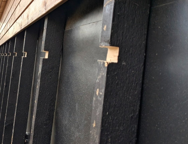

Koukám, že nejsem jedinej, kdo měl nápad pověsit panel na panty

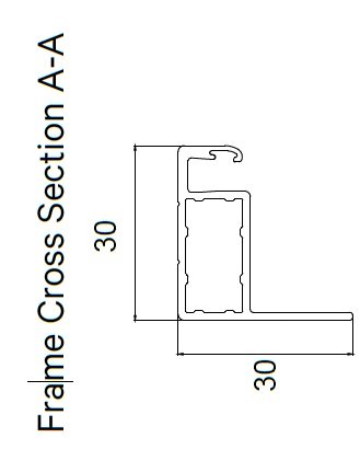

Ahoj.vk_1 píše: sob kvě 10, 2025 7:29 pmKoukám, že nejsem jedinej, kdo měl nápad pověsit panel na panty
Ty máš ty panely pouze na těch pantech, nebo to ještě někde přidržuješ?
Nebojíš se přílišného tlaku skla na spodní profil?
Koukal jsem, že při klasickém upnutí se přes profil fixuje i sklo, takže potom by neměl být takový tlak na spodní profil při "volně" pověšeném skle.
Koukal jsem, že Soban to sklo těma držákama taky moc nefixuje. Prakticky tím drží jen ten profil.

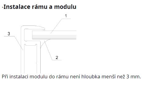

- Příspěvky: 7492
- Reputace:1076
Re: Panel na zeď garáže na šířku
Nehlede na to, ze to sklo je utopene v tom ranu, prave aby se nemohlo skripnout. Chyta se ram, ne sklo.
Panty jsou chycené za dva šrouby do rámu na každé straně, a navíc ten rám panelu sedí nahoře i dole na výřezech ve svislých latích fasády.Mogul píše: čtv srp 14, 2025 8:06 amTy máš ty panely pouze na těch pantech, nebo to ještě někde přidržuješ? Nebojíš se přílišného tlaku skla na spodní profil?
Dole je to taky přišroubované.
Je to takové "co dům dal", nic sofistikovaného. Šikovnější lidi to určitě vymyslí hezčí, ideálně celé z kovu.
Sklo "skřípneš" ať chceš, nebo ne. Ten rám je příliš slabý, aby jsi ho tím tlakem neprohnul na sklo.cipis píše: čtv srp 14, 2025 10:26 amNehlede na to, ze to sklo je utopene v tom ranu, prave aby se nemohlo skripnout. Chyta se ram, ne sklo.
Nehledě na to, jestli se s tou fixací třeba i nepočítá kvůli průhybu skla.
Když jsem teď dával panely svisle na stěnu, tak jsem na to schválně koukal a skutečně tam k té fixaci dochází.
