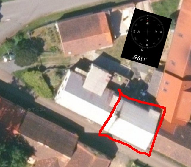

Ahoj, jdu si pro rady ohledně stavby elektrárny jestli jdu správnou cestou. Mám docela velkou spotřebu elektřiny kolem 14MWh za rok, většinu udělá tepelko. Takže bych chtěl prioritně vyrábět pro něj alespoň na jaře a na podzim. Přes léto bych to posílal do bazénu a výřivky.

Na střechu svítí slunce od východu slunce až do západu, většinu času na obě poloviny. Délka je 10m a na výšku 5m. Vedle je případně ještě jedna nižší střecha, taky bez stínu a naproti ještě jedna tašková, ale tam už je odpoledne stín, ale asi by se taky dala využít.

Z každé strany střechy by šlo
4950Wp (v zimě 5203Wp)
Voc - 582V (v zimě 644 V)

Výři budou mít radost, když jim nějakou tu šťávu pustíš...
Cenově se moc neliší Deye 10kW a 12kW, tak by možná stál za zvážení ten 12kW, pokud nechceš prodávat (pokud bys chtěl, mohl by ČEZ dělat s měničem nad 10 kW potíže). Případné rozšíření určitě nebudeš dělat proto, že máš málo energie, když svítí slunce, ale naopak proto, že máš málo energie, když nesvítí a tam výkon měniče fakt nebývá tím úzkým hrdlem.
Komín je samostatná požární zóna, takže kovové trubky potřeba nebudou.
