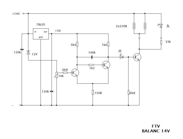

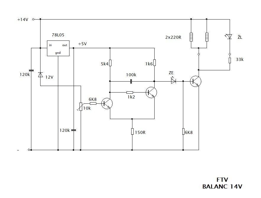

Protože se mi u batt 4x300Ah seriově začalo napětí jednotlivých aku rozjíždět až o 3-5 desetin V, postavil jsem tohle. V podstatě má každá sekce 12V (200+100Ah pararel, proudy ošetřeny průřezem vodičů) svůj jakoby balancér, který pro jednoduchost zapojení pracuje při napětí nad 13,5V, kdy sepne proud asi 70mA a při 13,1V se vypne. Tímto napětím proběhne batt několikrát za den a docela se to srovnalo. V klidu to celý žere asi 20mA. V podstatě je to jen schmittův KO s tranzistory. Každá sekce má vlastní V-metr. Jasně, že při vybíjení je to trochu rozhozeno, ale při nabíjení se to rovná. A tak pořád dokola...

jeden obrázok (schéma) za tisíc slov....

Jeden modul, bez ostatních obvodů. Dělané z různých zásob, co bylo po ruce.
