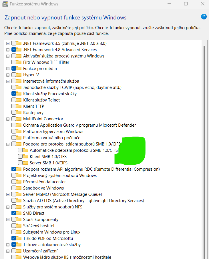

- Příspěvky: 7343
- Reputace:1039
Re: Přístup k souborům z WIN11
To už od nějaké verze W10 neplatí. A ve W11 od začátku: Už nějaký ten pátek (roky) MS odstraňuje staré nezabezpečené či dostatečně nezabezpečené protokoly, provádí přitvrzování. Týká se to třeba i starých verzí SQL apod.

- soami
- Příspěvky: 1100
- Reputace:118
- Lokalita: Posázaví
- Bydliště: Posázaví
To se týká staré v1. v2 mám ve W11 implicitně povolenou (od instalace).
- tosik

- tosik
- Příspěvky: 15
- Registrován: stř dub 12, 2023 2:12 pm
- Lokalita: Rychvald
- Výkon panelů [Wp]: 7480
- Bydliště: Rychvald
Tu podporu jsem ve WIN 10 (mám noťas a Malinu s routerem v práci) zapnul, ale pořád stejné. Disk ve WIN přidám, vidím obsah, ale nedostanu tam žádný soubor, nevytvořím složku. V Malině to samo jde. Stále píše, že k provedení akce je nutné oprávnění správce.
- betmen
- Příspěvky: 1029
- Reputace:185
na rpi do smb.conf vloz povolenie na pouzivanie protokolu samba v1 a restartni službu v oknach pises ze mas pouzivanie smb1 povolene, tak to vyskusaj.

- tosik
- Příspěvky: 15
Na notebooku WIN 10 už mi to jede. Použil jsem část z tohoto vlákna:
- read only = yes jsem změnil na read only= no
- create mask = 0700 jsem změnil na 0777
- directory mask = 0700 jsem změnil na 0777
Restart Maliny a už to jede. Udělal jsem těch kroků více, takže beru jinou Malinu a udělám novou instalaci a zkusím jen poslední úpravu. V každém případě díky moc za pomoc. Po 48 hodinách bezmoci to jede...
https://serverfault.com/questions/74431 ... windows-10Udělal jsem drobnou úpravu v souboru smb.conf - v sekci [homes]:
