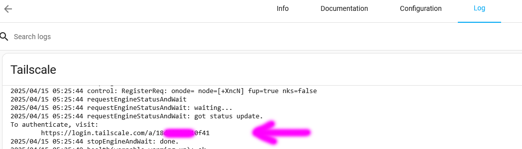

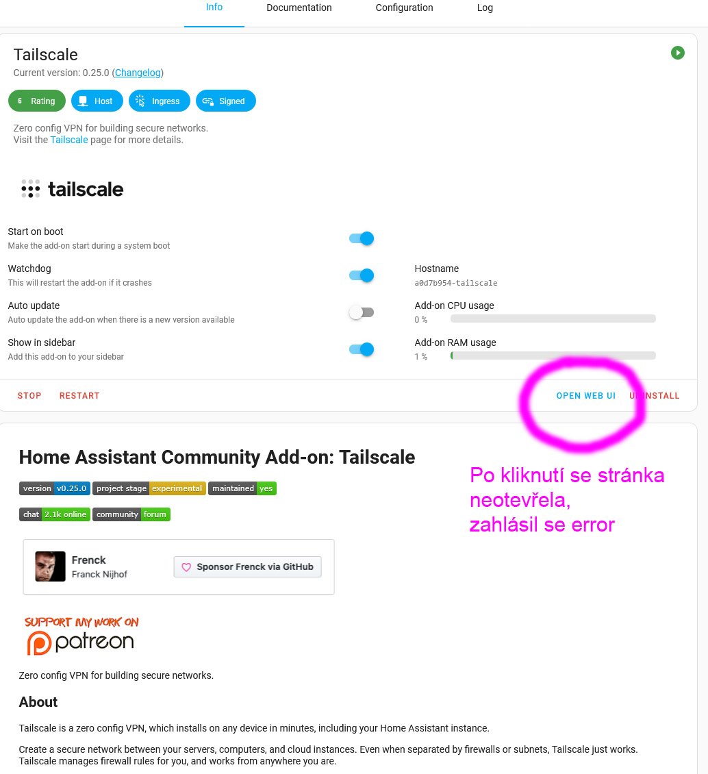

Je to zdarma, ale pokud se nechá defaultové nastavení, bude tam nastaveno, že "connection's key" od nějakého datumu přestane platit - je to vidět v logu daného addon: Pak bude potřeba se znovu přihlásit a key obnovit. Akorát posledně jsem se v HA nemohl přihlásit na web rozhraní: Pokud k tomu dojde, je potřeba se podívat do logu a najít řádek s adresou a tu otevřít v prohlížeči, čímž dojde k obnovení klíče: A aby k tomu nedocházelo, tak se raději přihlásit do Tailscale a nastavit aby klíč fungoval bez omezení:

Ten Tailscale používám na základě zdejšího doporučení přes rok. A právě jediná chybička byla, že jsem pro HA nenastavil aby autorizační klíč nevypršel. Samo addon mi vypršení klíče nehlásilo, takže jsem pak zjistil, že se zvenku do HA nepřipojím, ale nápravu jsem mohl udělat jen z HA.

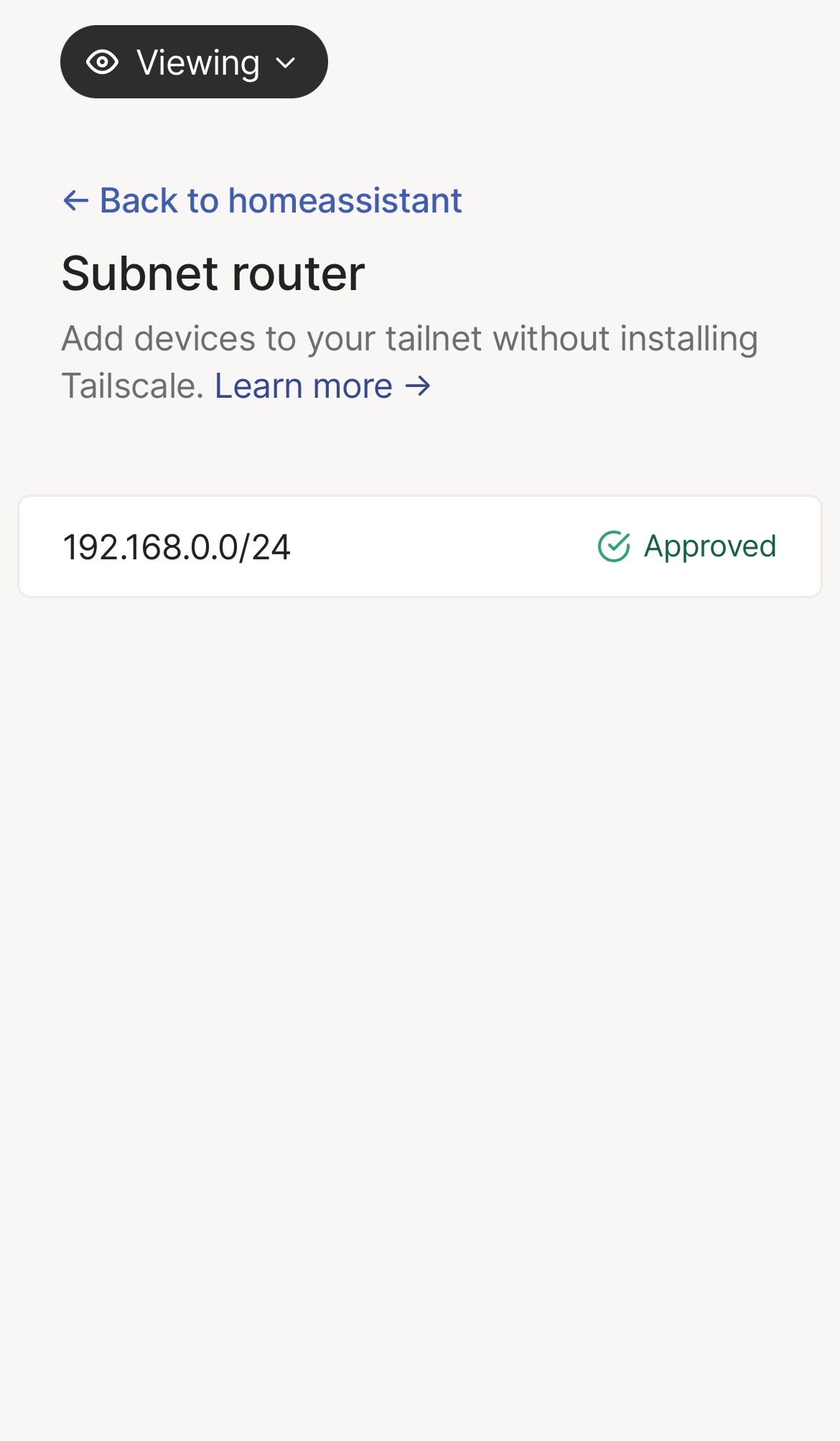

Dneska jsem zjistil ze mi vyprsel klic tak jsem to udelal podle navodu ale abych se pripojil chtelo to jeste tohle ale poprvy kdyz jsem delal TS tak to nic takoveho nechtelo. Neni neco spatne nastaveneho? Diky

Dělá se to tak zřídka, že to člověk zapomene. Ale myslím, že i u první instalace se mělo schválit aby "... run as exit node".

To mas asi pravdu no kazdopadne jsem vypnul expiraci klice:-) Ale vubec si nevzpominam ze by se tohle delalo
