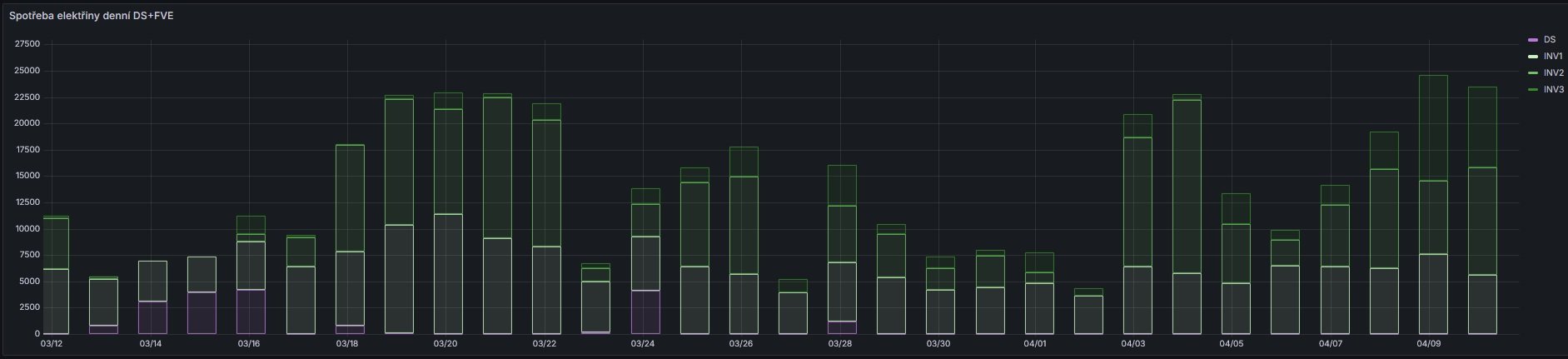

7kWh denne = 2,55MWh rocne.
moja spotreba bola pred FVE 2,7MWh rocne, TUV som zohrieval plynom.
za rok mam vyrobenych 2,2MWh z elektrarne 4,8kWp (cele leto bolo instalovanych iba 2,4kWp, koncom roku pribudlo dalsich 2,4kWp) do zasuviek, orientovanej prevazne na JV, takze od 17hod nevyraba skoro nic a bateriu mam 9,6kWh.
z toho mi vychadza, ze som bol od aprila do septmebra v ostrove s 2,4kWp, potom prislo rozsirenie elektrarne a montaz klimatizacie na kurenie.
spotrena vyrazne stúpla o 6-10kWh denne a za 10, 11, 12, 01 mesiac som potiahol zo siete priemerne 200kWh,zvysok dodala elektraren.
keby nebolo kurenia klimatizáciou, tak som na par kWh.
ale znížil som radikalne zavislost na plyne.
TUV ide solo na 2kWp cez svoj vlastny striedac.
jo a bateria vystaci v lete na 2 dni, pocas zimy a kurenia cez klimu to offne tak okolo 1hod rano. takze ide sa rozširovať ulozisko.
