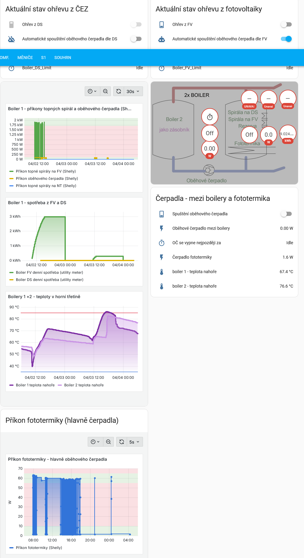

Mám paralelně zásobník a teplou vodu do něj přesouvá oběhové čerpadlo řízené automatikou sledující příkon topné spirály.
