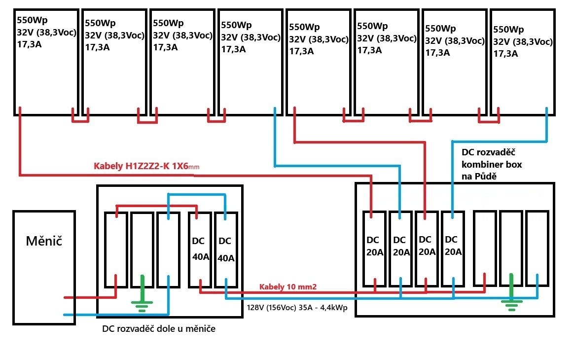

Zdravím všechny, chci se s Vámi podělit a poradit při stavbě naší FVE, jsem od Kroměříže a děsně mě to baví...
Už jsem zde na fóru něco načetl a budu rád za každý smysluplný podmět...
Aktuálně se chystám umístit panely na střechu, plánuju to takto:
String východ 8 panelů a západ 8 panelů. Paneli jsem pořídil tyto: RISEN 550WP RSM110-8-550M (550W - 32V - 17,3A - Voc 38,3V)
Kombi měnič: EASUN Isolar SMW 11KW - 150A MPPT
Baterie 48V - složena z článků 280Ah - MB31 EVE Docan Tech, zakoupených na Alibabě a k nim BMS: JK-PB2A16S20P (200A, bal. 2A) A teď k dotazu. Panely budu umisťovat na plechovou střechu ▼ na AL profily pro FV panely, vodiče budou průřezu 6 mm2 H1Z2Z2-K 1X6 Kabely chci na střeše uložit do ochranné trubky a tu přichytit k AL profilům nerezovou stahovací páskou.
Do čeho by bylo nejlépe kabely uložit? A uložit plus a mínus zvlášť do trubky nebo ponechat společně v jedné trubici? Napadají mě tyto varianty:
ME TRUBKA ENERGY S-130 - 12 520N SAMOZHÁŠ UV ODOLNÁ
FRAENKISCHE TRUBKA PEVNÁ FPKU-ES-F-UV 25 ČERNÁ PLAST. - nejspíš vydrží delší dobu???
FRAENKISCHE TRUBKA OHEBNÁ MC-GAAR-216.10 KOVOVÁ POZINK. - kovová trubka
A zvažoval jsem i PE trubku pro vodovodní vedení PE Trubka
Na půdě už použiju nejspíš: Trubka pevná KOPOS 1520 KA 20mm 320N šedá

Zapomeň na plastové trubky!
Norma mluví jasně, oceloplechové žlaby na trasu, požárně odolný prostup a pak vnitřkem baráku jako samostatný požární úsek, tj. opět v oceli.
A žádná perforace.
Holt daň za 120+ Voltů ...
Jinak ten žlab na střeše se myslí na trasu, což je plus a mínus dohromady. Samostatný pól do trubky/žlabu nemusí. Jinak bys totiž musel trubkovat i ty krátké propojky mezi panely.
Vzhledem k tomu, že máš plechovou střechu, tak musíš dát propojovací box nahoru, včetně přepěťovek a odpínání. A dole další přepěťovky.
Navíc podle nějakých informací už musíš předělat hromosvod na oddálený a mít statický výpočet kvůli změně zatížení střechy.
A žádná perforace.

A jak je to tedy správně dle normy u napětí do 120V ? Tam ocel být nemusí ?Norma mluví jasně, oceloplechové žlaby na trasu, požárně odolný prostup a pak vnitřkem baráku jako samostatný požární úsek, tj. opět v oceli.

Ne, však jsme to už rozebírali loni.
Hodnota 120 V je prostě pro tyhle věci defacto rozdíl mezi jednoduchou instalací a komplikovanou.
Jasně, hraje tam roli i instalovaný výkon na střeše a kapacita baterek (protože do té "komplikované" můžeš také spadnout kvůli moc panelům nebo moc baterek), ale hodnota 120 V je prostě to hlavní.
Požadavek na statický výpočet (musí v něm být uvedeno, že pro FV panely) a úprava bleskosvodu (třeba oddálený bleskosvod pro plechové střechy) je údajně něco nového od tohoto roku. Na jednu stranu bič na dotační firmy (obcházeli to papírem, že projekt toto neřeší), na druhou stranu komplikace a náklady pro ostatní.
Požárně bezpečnostní řešení je povinné už od minula - požárně ošetřené prostupy musí být u všech instalací. Naštěstí to jednoduché zamazání tmelem nebo pěnou je ok.

Obávám se že ten easun nemá hlídač izolačního stavu. Takže to bude stále neofiko tak bych hodně věcí dělal tak jak má být. Krom uzemnění přívodu k MPPT! Vidím na té hnědé také dráty jako stín. Což je minus.

Dík všem za reakci a podměty k realizaci, zatím řeším tu instalaci na střeše a k ostatním věcem se doberu v průběhu realizace.
@cipis - píšeš: "oceloplechové žlaby na trasu" takže tyhle trubky můžu použít? FRAENKISCHE TRUBKA OHEBNÁ MC-GAAR-216.10 KOVOVÁ POZINK.
Ještě prosí upřesnění: propojovací box nahoru, tím se myslí úplně na střechu vně objektu, nebo postačí na půdě, kde jsem ho plánoval?
A provedení boxu muže být např. tento: SEZ ROZVADĚČ P-BOX 2535, IP65 nebo musí být celokovový?
Ohledně hromosvodu si nechám poradit od místního revizáka hromosvodů, upřímně oddálený bleskosvod pro plechové střechy je za mě už opravdu přes čáru, vždy jsem byl nakloněn řešení že na plech. střechách spojit vše se vším...

Easun - ještě budu řešit zda ho opravdu pořídím, zatím není na pořadu dne, nepotřebuji mít vše oficiální, spíš apeluju na bezpečnost...gupa píše: stř dub 02, 2025 4:44 pmObávám se že ten easun nemá hlídač izolačního stavu. Takže to bude stále neofiko tak bych hodně věcí dělal tak jak má být. Krom uzemnění přívodu k MPPT! Vidím na té hnědé také dráty jako stín. Což je minus.
"Vidím na té hnědé také dráty jako stín. Což je minus." - Ano mínus to je, ale je to foceno už k večeru cca 1h před západem slunce na podzim. Nejhorší možná situace z celého dne.

V norme je predepsana pozarni odolnost, ale ve specifikacich zlabu/trubek jsem zatim nikde nenasel, kolik jakoze vlastne maji. Tak si prohlasis, ze splnuji.
Rozvadec jednoznacne plechovy, sice bude 4x drazsi, ale ta strecha jeste o vic nul ...
Ano, bylo to mysleno, ze i na pude. Proste co nejblize panelum, ale zase dostupne. Pojistkove odpinace na stringy, prepetovky a jistice se spousti.
Dole opet prepetovky a odpinace (abys nemuzel lozit na pudu a nahazovat jistice, kdyz na tom budes pracovat dole).
S hromosvody nemam zadne zkusenosti, jen jsem cetl ten clanek a take se toho ponekud zalekl, protoze to jsou pak palky jak prase. Mam rekonstruovat jednu strechu a asi tam prijde plech a vleze se tam 12 panelu. A jen ty pobouchane drzaky na profilovanou krytinu stoji kus snad 800 Kc, potrebuji jich 28. A k tomu ten hromosvod za xx tisic. Tak se to pekne prodrazi ...

To když čtu, tak ČEZ na všech frontách opět zaloboval. Zajímalo by mě, jak to mají třeba v Německu nebo Rakousku?
Jinak samotné solární vodiče jsou stavěny na umístění na slunci, takže v samodomo instalacích stačí připáskovat k panelům,aby se neválely po střeše.

Oddálený hromosvod je obecně nejlepší možné řešení, ale vnucovat to někomu jako povinnost? Já vím, vnucují se i větší nesmysly, třeba chrániče na světelných obvodech...

Však ano, proto jsem tam psal tu poznámku.
Dokud vedeš samostatný kabel, tak nic nepotřebuješ. V momentě, kdy máš svázaný plus a mínus, tj. z toho uděláš vedení, tak šup s tím do žlabu.
Franta2776 píše: stř dub 02, 2025 8:55 pmJinak samotné solární vodiče jsou stavěny na umístění na slunci, takže v samodomo instalacích stačí připáskovat k panelům,aby se neválely po střeše.

Takže plus jinou trasou, jako minus a přiblížit až u DC rozvaděče?

Na to bych si dal zase pozor, aby jsi z toho neudělal anténu.

Jj, a i u panelů by se měly ty trasy plusu a mínusu "motat" spolu. Ta plocha smyčky musí být co nejmenší.
Že někomu takové úvahy stojí za to ... Plechový žlab s plechovým víčkem stojí od cca. 150 Kč/metr 20x40.
Při 30 metrech délky je cena 4,5 tis. zanedbatelná vůči ceně baráku a celé FVE.

Která norma o tom, prosím, pojednává? (Rozdíly v instalaci systému do 120VDC / nad 120VDC..?) Rád bych se dovzdělal v některých věcech co mi nejsou jasné.... díky

Spousta odkazů je tady:
https://janhlavaty.cz/2024/10/odpojeni-dc-po-vypnuti/
Věnoval jsem tomu tehdy několik dní studia a výsledek se dostavil. Tím výsledkem bylo znechucení.

Ty stránky a blog znám, problematika do/nad 120VDC je celkem jasná, jakkoliv v některých věcech nelogická, velké diskuze to vyvolalo
už když Vyhláška 114/2023 spatřila světlo světa, ale konkrétní podmínky pro systémy do 120VDC jsem nikde nenašel ve smyslu.
- jak musí být chráněno vedení od panelů (předpokládám do 120VDS stačí plast)
- z jakého materiálu musí být vyroben DC rozvaděč stringů - kombiner box
- za jakých podmínek může/nesmí být kombiner box v interiéru (zmiňuje se na rozhraní zón, ale já půdní prostor, kde to bývá nejčastěji, nemám)
- zapojení kombinace přepěťových ochran SPD T1 + SPD T2
- nad 75VDC musí mít rozvaděč štítek a prohlášení o shodě, takže pokud mám něco stavět, následně zrevidovat a pojistit,
atd ...

Dík za upřesnění provedu to tedy takto: Kabel plus nebo mínus od panelů které půjdou samostatně se chránit nemusí, ale dám je do plast UV chráničky a v místě kde se potká plus a mínus je dám do kovové ohebné trubky. Na půdě vše skončí v kovovém DC rozvaděči.

Další v pořadí je zapojení DC rozvaděče - jištění panelů na půdě a následně dole u regulátorů. Paneli jsou: 550W - 32V (Voc 38,3V) - 17,3A.
Panely budou zapojeny do dvou stringů (východ a západ) po osmi panelech v sérii > 2x (256V (312Voc) 17,3A) > 8 800Wp.
Chci si ale zachovat možnost použití i zapojení panelů 4 do serie a tyto dvě série paralelně, takže by to bylo: 2x (128V (156Voc) 35A) > 8 800W.
Jde mi o to abych správně zvolil průřez kabelu a připravil DC rozvaděč na půdě na obě varianty a nemusel v budoucnu měnit zapojení na střeše u panelů.
Pokusím se vysvětlit můj záměr, pro jednoduchost uvádím jen východní stranu. Průřez kabelů viz obrázky.
Kabely zapojím pro variantu 8 do série, ale propojení 4 a 5 panelu bude až v DC rozvaděči na půdě takto: V případě že bych potřeboval zapojení 4 sériově a tyto dvě série paralelně > 128V (156Voc) 35A > 4 400W bych pouze upravil zapojení a hodnotu DC pojistek takto: Lze to takto realizovat?

Otázka zapojení DC rozvaděče mi byla zodpovězena zde: Zapojení DC rozvaděče - s možností změny zapojení stringů a následně vyvstala otázka zapojeni svodičů přepětí, podle toho co jsem nastudoval bych to asi řešil následovně:
Střecha kde budou umístěny panely je z hliníkových šablon a je zde klasický (neoddálený) hromosvod se dvěma svody. Na střeše spojím všechny panely se stávajícím hromosvodem drátem AlMgSi, pro jistotu zhotovím ještě jeden svod uzemnění zakopáním několika zemnících tyčí.
Do DC rozvaděče na půdě použiju T1 (T1+T2) - Svodič bleskových proudu pro 1 000V např. tento: MOREDAY MDSP-1000 DC z něj společně s DC kabely H1Z2Z2-K 1X10 natáhnu kabel CYA H07V-K 16 dolů k měničům na uzemňovací svorkovnici PE a DC kabely před vstupem do měničů projdou přes spodní DC rozvaděč, kde budou DC pojistky a T2 svodič přepětí ETI SVODIČ PŘEPĚTÍ DC T2 opět uzemněn na PE.
Je to podle Vás správné řešení ? A nebylo by lepší použít dole T2 svodič na napětí jen 500V když bude mít string 256V ?
