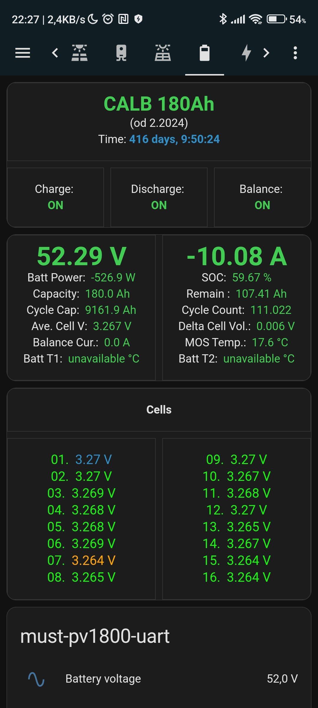

Re: Top balance lifepo4
ja som tiez tak baterku nabijal. nenal som ziadny zdroj k dispozicii a kedze boli mierne rozdielne v nabiti jednotlivych clankov, tak som ju zlozil, pripojil bns zavesil na menic.
panely nepripojene, nastavil 10A nabijanie zo siete a nechal, nech si bms poradi.
5x to odpojila, pretoze jeden clanok mal viac naboja ako zvysne a dosiahol nastavene napatie (to bol aj dovod, preco som nabijal zo siete a ne z panelov) a odvtedy pouzivam.
su zrovnane pri zatazi do 15A na 0,005mV, pri zatazi 50A a viac idu od seba na 15-20mV a potom si zas sadnu k sebe.
