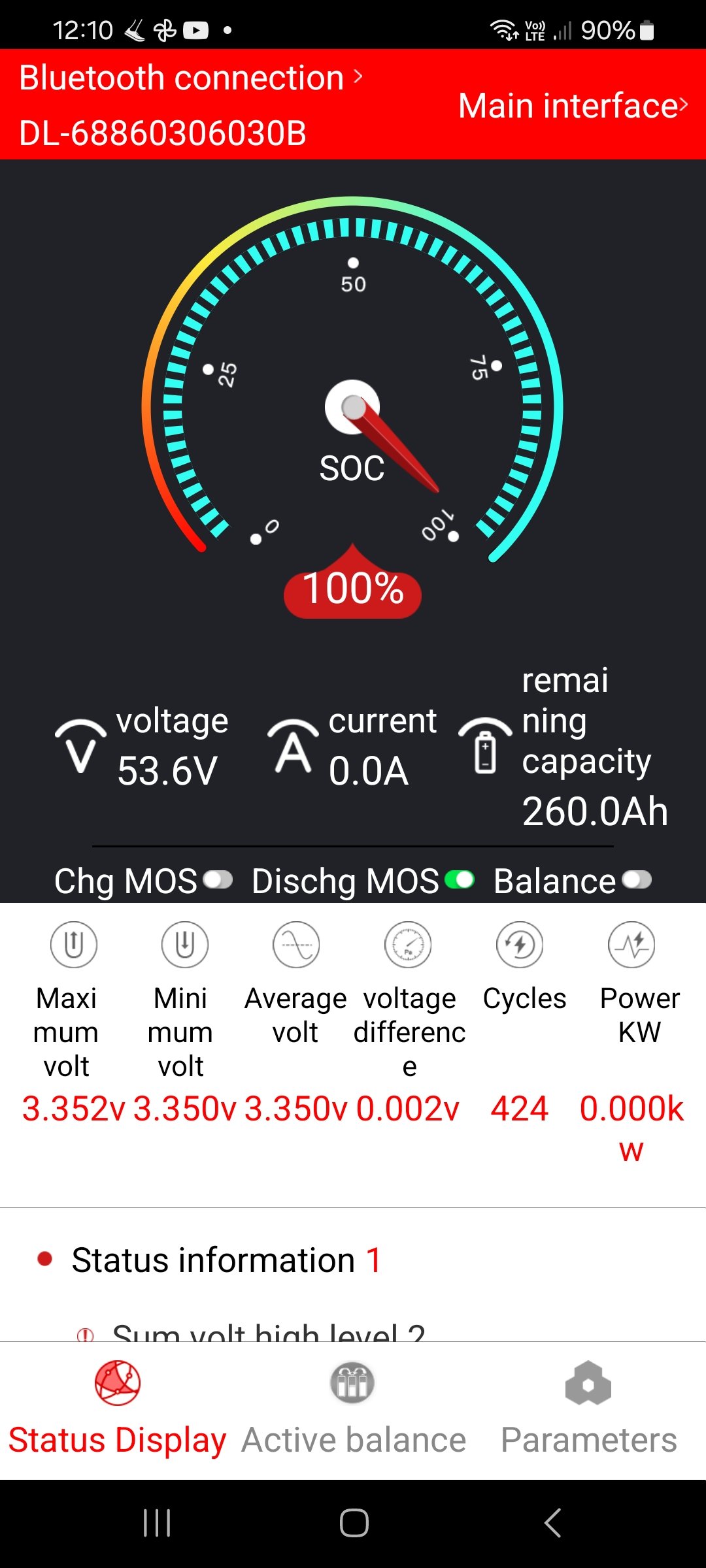

Mě pořád po 4letech dobře funguje ten kapacitní balancer z Ali.Baterky mají 600cyklů Když nabíjím cca 70A je rozdíl mezi články 0,02V a když se nabíjení odpojí tak jsou rozdíly okolo 0,002V. Nevím co víc bycj měl udělat.

Za ty prachy dobrý;
