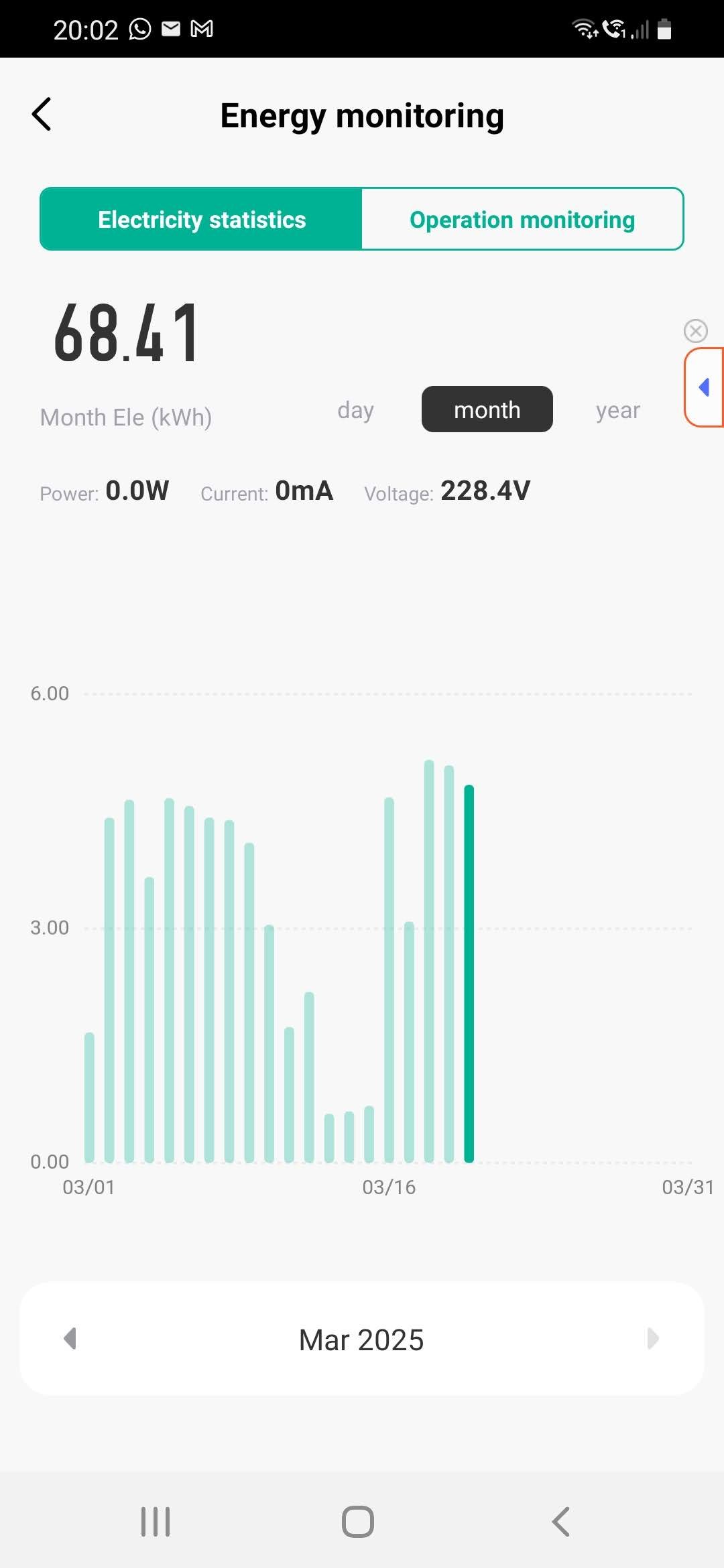

Samotný Modrásek je super, ale pokud není spojený s baterií a nekrmí domácnost 24h denně až do svého výkonu 1800W, moc velká úspora to taky není, obvzlášť pokud to má vykrývat nějkou klimu + bazén.
Návratnost se velmi prodlužuje, efektivita malá, ale s klimou a bazénem by jel asi oba panely pořád na 100% - to ano.
Tohle je nepřetržitá výroba dvou panelů = klasická německá balkonovka
Z toho šlo do přetoků 21,2kW které jsem nedokázal lépe využít (a to se snažím...)
