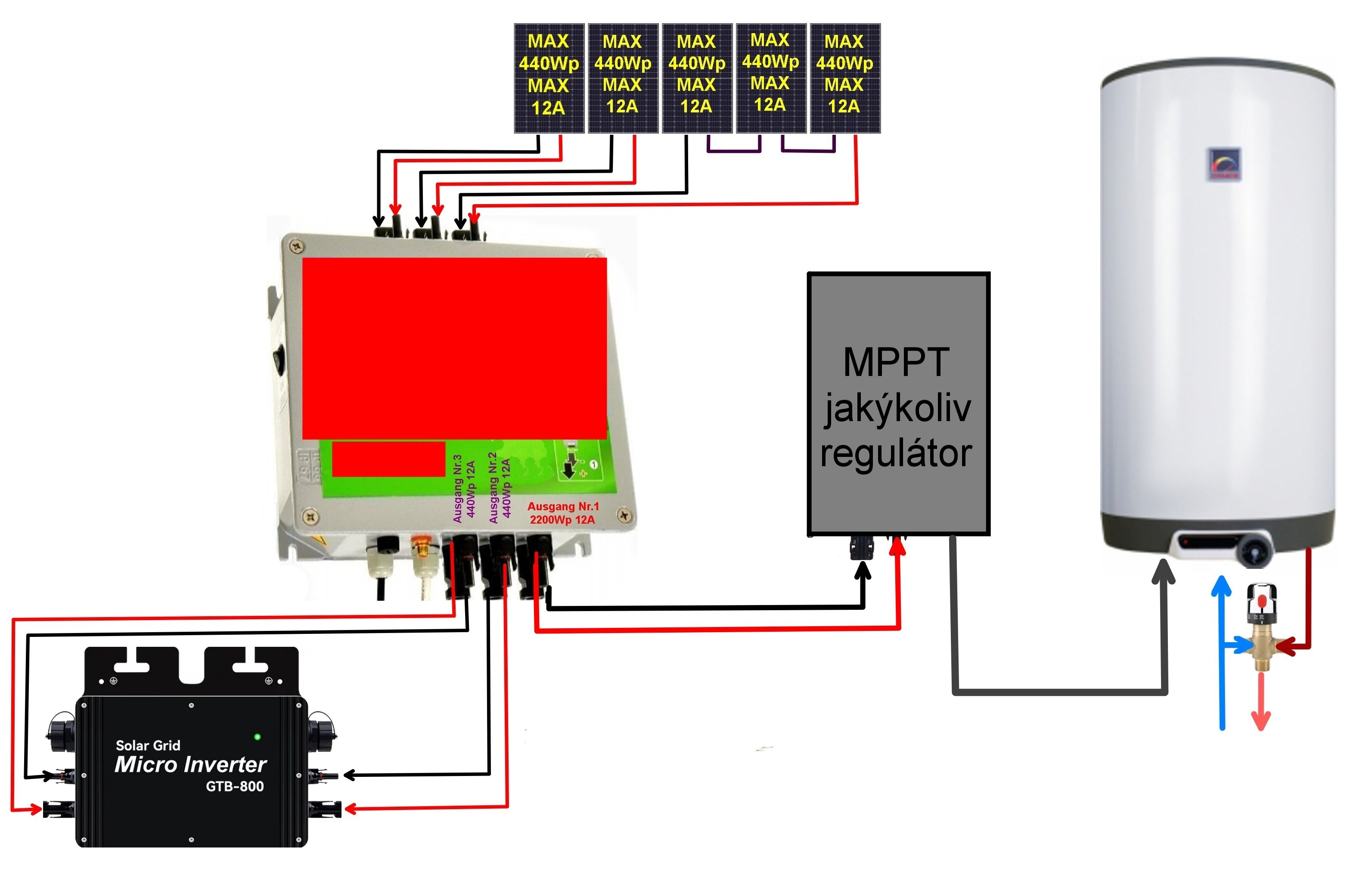

Přidal jsem na SAPRO druhou zásuvku, a v ní mám 1000 + 1000 olejáky, plus primární 2000W spirála.

Ano, mám tady taky jednu ,,ořezanou" verzi - zajímavý kousek, budu dělat vlastní přepínání na externí termostat.
Ale pochybuju že za Tebe bude nějaká princezna na info lince vybírat panely - s co možná největším napětím.
Ano 6ks pokud to budou třeba ty Vertex S+.

Nic levnějšího není. Sapro Litle/ BEL na jeden string a na druhý modrásek.
A podle toho jakou máš spotřebu, můžeš sundat 1-2 MWh/rok na vodě a 1-2MWh/rok na spotřebě domu.
Pokud bude šikovně spotřeba baráku (třeba na chytrý zásuvky) stále kolem 1800W / jednou klima / pak zas ohřev bazenu / pak něco jiného - lze docílit během dne i větší úspory jen se samotným modráskem....

Vzhledem k tomu, že říkáš že nic přepínat nechceš, zálohu ze sítě nepotřebuješ, pak to nejlevnější co je... pro vodu.
Každé má svoje specifika, stačí se podívat.
Sapro webové rozhraní - BEL i v základu 4 varianty použití...
Sapro chladič bez ventilátoru v každé verzi / BEL má ventilátor - ale tichý - ale to podle panelů, může běžet při správné a přesné volbě panelů i bez ventilátoru.
U mě je NYNÍ na měření 1 nyní SAPRO a na měření 2 a 3 BEL
U Modrouše je limiter součástí a vrčí bez úprav o tom žádná a kolik chceš dát panelů nevím (asi podle panelů) , může to jet na 45-90V, pokud máš například panely 48V potřebuješ cca 38A, pokud složíš panely 60V potřebuješ 30A a podobně + spotřeba modráska = jako každý musíš i Ty, podle panelů i počítat... a výkon je jasný kolem 1800W, bez baterek je dobrý tu spotřebu rozložit na jeden den na jednu fázi a držet se pod tím výkonem....
Třeba jak jsem psal, chytrý zásuvky a přepínat zátěž třeba v časových úsecích po 15-30min.
Miniaturní pracovní přetok to dělá = je nutné nejdříve vyřídit balkonovku...
Není na seznamu, tedy asi to úplně ofiko nepůjde
Já si nejdříve vyřídil balkonovku legálně (bez modrouše) a až pak ho připojil = abych ty mini přetoky něčím přikryl...
Teoreticky lze mít obojí - legální balkonovku na 2 panely 800W a 4 panely na modrouše a samotný Modrásek vzadu za barákem....
