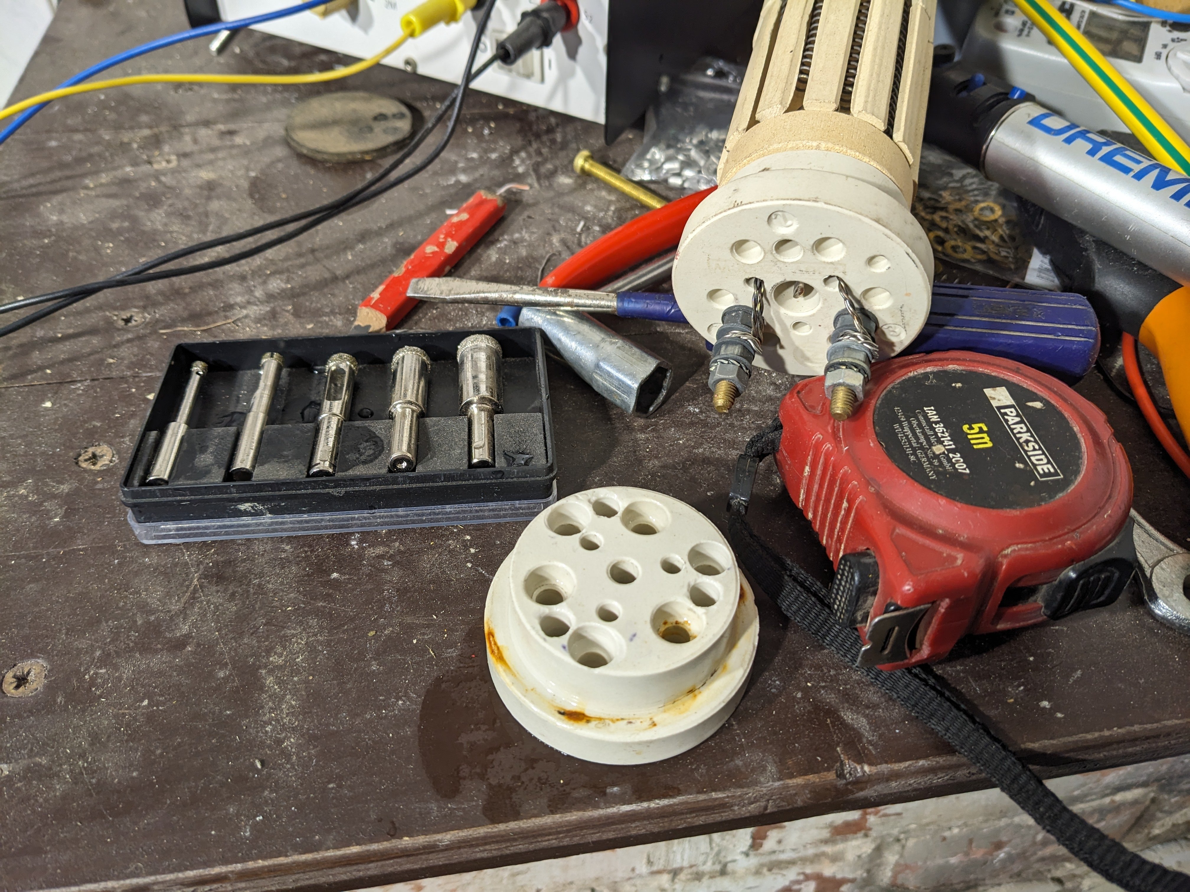

Jako topná tělesa jsem zakoupil dvě suchá topná tělesa nadeta.cz 230V/3kW/10 článků (hodně podražili, tehdy ještě 460Kč/ks). Jsou vnitřně zapojeny jako 2x1500W/230V...
Je možné, že i vaše spirály jsou podobně spojeny až na přípojném šroubu, stačilo by je rozpojit/přepojit.
Přidat další šrouby na suchou spirálu není problém, vyvrtat další díry vidiákem (nasucho bez příklepu) je velmi snadné, i když ta keramika na to nevypadá.
- pibi
- Příspěvky: 1807
- Reputace:428
- Výkon panelů [Wp]: 16000
- Kapacita baterie [kWh]: 44
Re: ACOUT2 dotaz
Vrtám ve vodní lázni diamantovou sadou z Lidlu. Tělesa z TPK 210 6,6 kW mají 2x1,1kW spojené na společných šroubcích.
