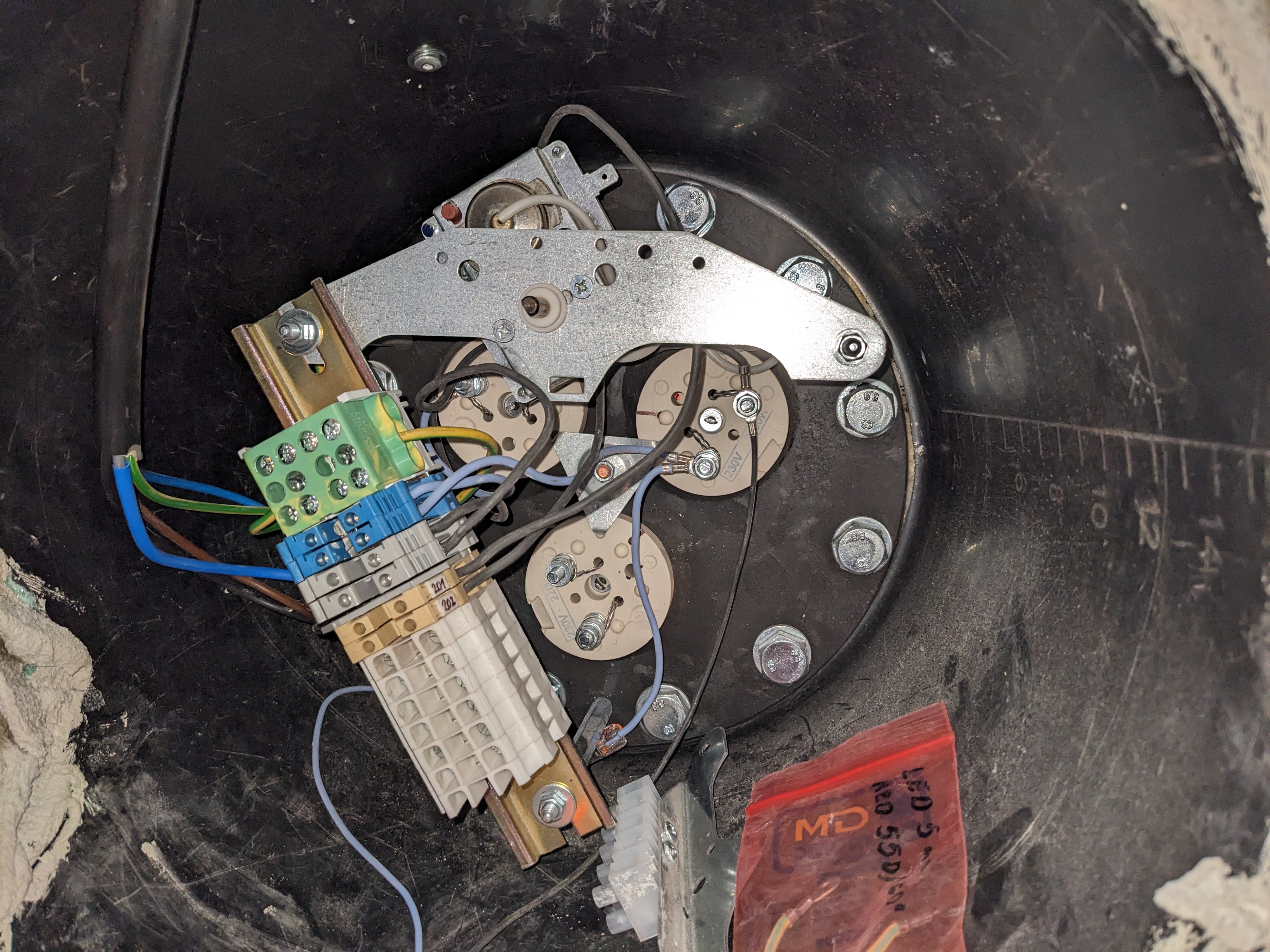

Nevíte někdo, zda jde nastavit proudové omezení výstupu ACOUT2? Musím si vybrat mezi TPK 3,3 nebo 6,6kW a radši bych vzal větší , ale s možností krmit méně.

Je to jen mechanický stykač, žádné proudové omezení nemá.
Nemusíš připojovat všechny spirály. TPK 210 6,6 kW mám a obsahuje 3 x 2,2kW tělesa, tak připojíš jen jedno, nebo 2.
Svorkovnice je neoriginální.

Taky řešení. Mám ale 3 fázovou FVE a chtěl bych fáze vytěžovat symetricky. Vyhovovalo by mi těleso 3x1,5kw, ale dělají bohužel jen 3,3 a 6,6. Nicméně bude asi rozumnější tu silnější, bude nahřáto rychleji. A vlastně můžu pro každou spirálu definovat jiné parametry pro sepnutí z příslušného MP2.

Jen poznámka, jak jsem psal ve svém příspěvku Vytěžování přímo z baterie 60V:
Jako topná tělesa jsem zakoupil dvě suchá topná tělesa nadeta.cz 230V/3kW/10 článků (hodně podražili, tehdy ještě 460Kč/ks). Jsou vnitřně zapojeny jako 2x1500W/230V...
Je možné, že i vaše spirály jsou podobně spojeny až na přípojném šroubu, stačilo by je rozpojit/přepojit.
Přidat další šrouby na suchou spirálu není problém, vyvrtat další díry vidiákem (nasucho bez příklepu) je velmi snadné, i když ta keramika na to nevypadá.

Vrtám ve vodní lázni diamantovou sadou z Lidlu. Tělesa z TPK 210 6,6 kW mají 2x1,1kW spojené na společných šroubcích.

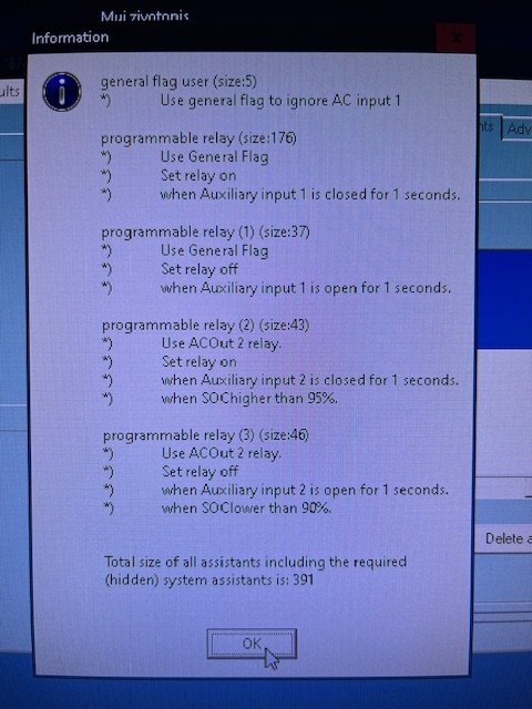

Nakonec jsem vzal TPK 6,6kW s tím, že to omezím přímo na výstupu z MP2. Teď chci zkusit, zda kromě automatického sepnutí na základě SOC nepůjde ještě přidat sepnutí manuální obsazením druhého relé na Cerbu a propojením na AUX2 MP2.

Bude fungovat?

Nejdříve má asi být funkce relay off, pak on. General flag jsem ještě nedělal.

Jak to omezíš na výstupu MP2?sanitka píše: úte dub 01, 2025 12:42 pmNakonec jsem vzal TPK 6,6kW s tím, že to omezím přímo na výstupu z MP2. Teď chci zkusit, zda kromě automatického sepnutí na základě SOC nepůjde ještě přidat sepnutí manuální obsazením druhého relé na Cerbu a propojením na AUX2 MP2.

No smažu asistenta z jedné jednotky nejvíce vytížené fáze.
