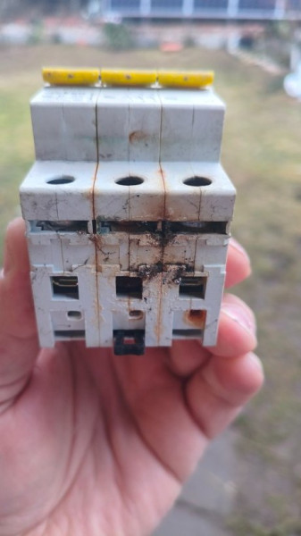

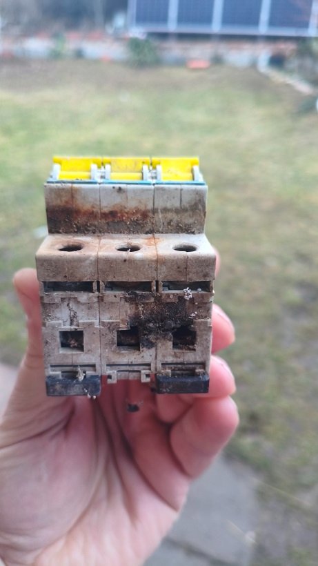

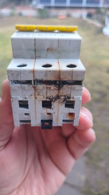

Dnes jsem nechal vyměnit jistič v hlavním rozvaděči. Byl tam minimálně od roku 2005, kdy se dávala naposledy plomba.
Nedávno jsem zjistil, že i při shození jističe mě jde do baráku stále jedna fáze. Podotýkám, že to není fáze, kterou jsem využíval na backup do Maxe.
Sehnal jsem si nový jistič, zavolal elektrikáře a za 15min práce vyplázl 1000 Kč. No pak nemaj jezdit ti elektrikáři v Tesle
Možná že mě to fíčko shazovalo tohle? Ikdyž je fíčko až za tímhle jističem? Bylo by to možné? To se dozvím až po delším používání... za přibližně 3/4 roku. Teď už jsme ve fázi, když už je DS mimo.
Takto to bylo po celou zimu. Vyhořelou nožovku na stejné fázi před hodinama jsem nechal měnit někdy na podzim.

Ten rozváděč asi nemá odpovídající krytí, co?

Řekl bych, že tam zatéká nebo zatékalo.

Těžko bude dle norem, když to je prochcané a zrezivělé.

No pokud to myslíš dle aktuálního stavu, tak teď už asi normy nejspíše nesplňuje
Ale při instalaci byl dozajista v cajku.
Hold budu muset řešit další záležitost a to výměnu celého hlavního rozváděče.

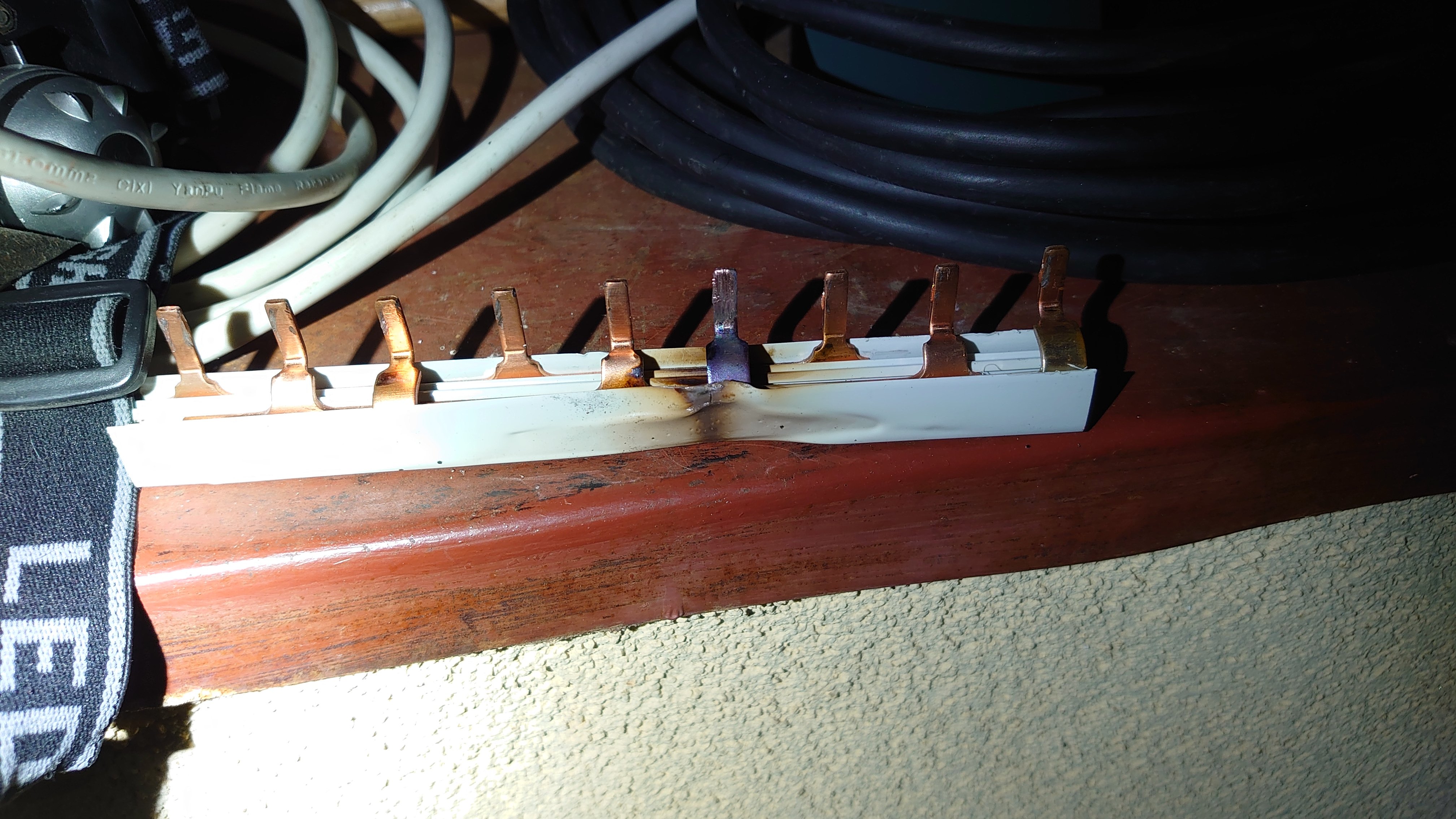

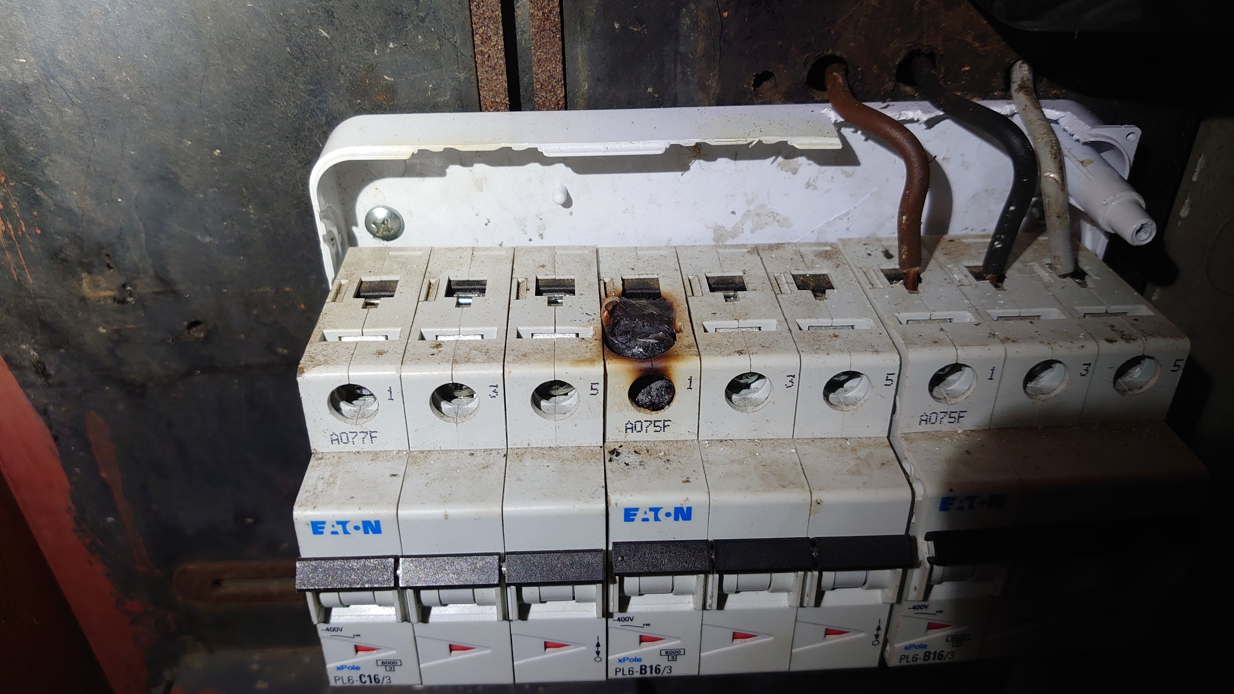

Jsou to prostě borci. Takhle dopadl jistič po jejich zásahu na chalupě. I si to natáčeli pry na kameru. Že prý to bude už do smrti dobrý. Když jsem tam přijel, blikali světla a padala elektrika. Tak jestli bych se na to nepodíval. Polovina šroubů nedotažená a 3f hřebínek ve verzi bez vidliček narvany vedle šroubů. Ruce zlámat.

Přechoďák umí být pěkná svině. Buď rád, že na tom visely jenom žárovky nebo topné spirály, motory by to měly už za sebou, dost možná i s menším ohníčkem.

Tak do smrti toho jističe a hřebenu to vydrželo, takže nekecali. Hlavně jestli fakturka byla
