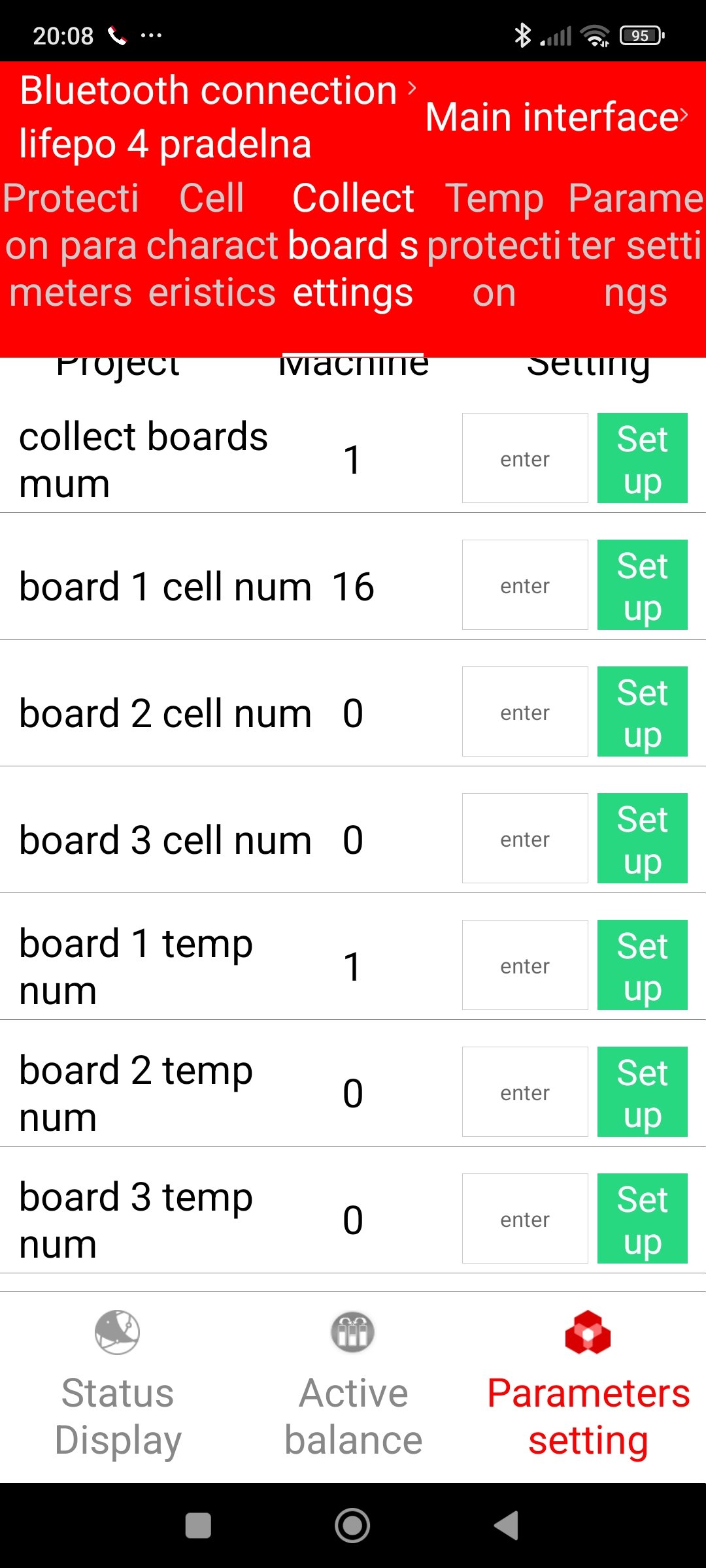

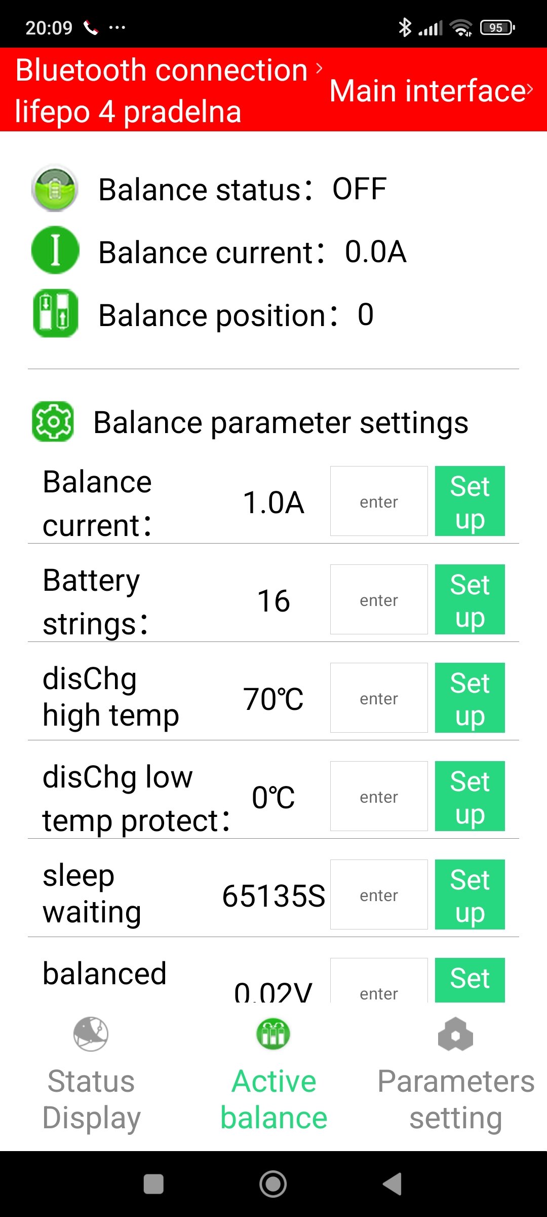

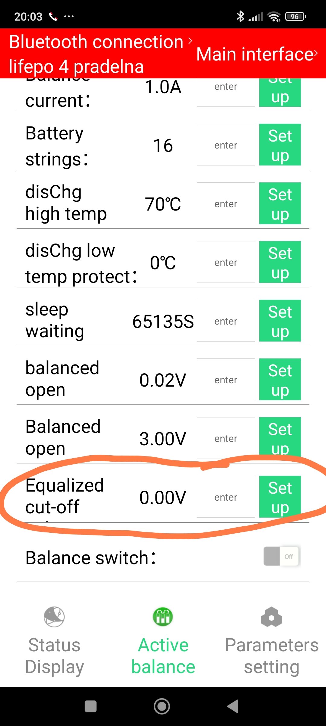

Zdravím .poradí někdo s nastavením bms daly 300 A .mám baterie 16 članku 48v 320 ah diky za připomínky a pomoc s nastavením .mám to takto viz přílohy.v červeným kroužku to nejde nastavit

A víš co to znamená v tom červeným kroužku?

To vím ale nejde nastavit . A ty víš jak to nastavit ? "V tom kroužku ? Anglicky nerozumím ale laicky překlad eqvalizer off to bude konec balancování ?

Ok. A co bys na tom chtěl měnit? Jaká hodnota je lepší, než nulový rozdíl mezi články?

Daly bms jsem měl kdysi dávno, ale zkusím aspoň něco rozluštit.
Balanced open bych změnil z 3.00 na 3.40V. Aby se mohlo balancovat jen při dobíjení, když jsou články dost nabité
Balanced open start volt bych rovněž změnil z 3.00 na 3.40V
Single cell volt high bych změnil z 3.50 na 3.60 V.
Different pressure alarm z 0.40 na 0.10 V. To je při jakém rozdílu napětí mezi články je problém.
A exualized se asi nedá nastavit, protože equalized se provádí u olověných baterií (= jednou za čas týden/měsíc se dobíjí na vyšší napětí)

To je tá ich "chinglish" - "different pressure" je "cell delta" po anglicky :lol:
