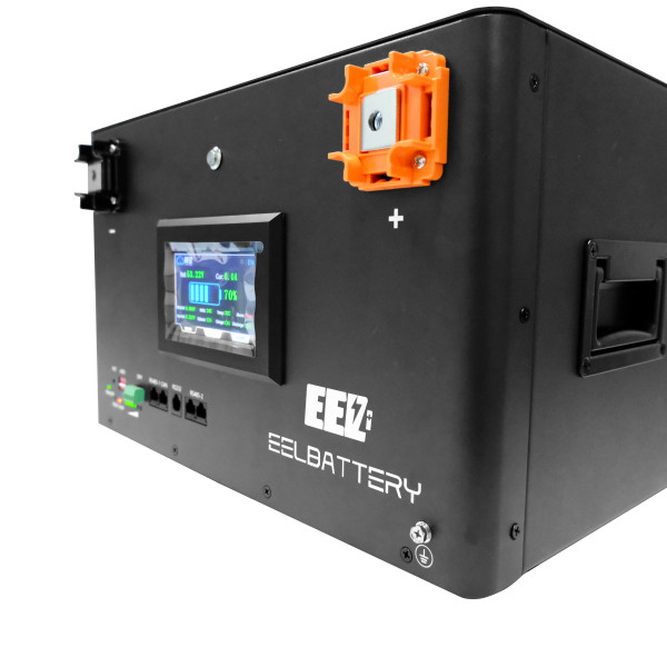

Kolegové, objednal jsem si tento DIY box.
Na baterii budu připojovat pouze 3x MULTIPLUS 3000VA. MPPT nebude (AC Coupling).
Je nutné konstruovat nějaký DC busbar, nebo lze propojit DC kabely (samozřejmě o adekvátním průřezu, odjištěné a o stejné délce)
přímo na tyto bateriové terminály ...?
Nejde mi ani tak o úsporu, jako o vyhnutí se další komponenty, spojů navíc, atd. ...
díky za posouzení
díky za posouzení

Jestli je uvnitř pojistka, tak kabely přímo na vývody, ten stejnosměr budeš stejně muset někde rozdělit na ty 3 Multiplusy, nebo budeš dělat chobotnici a od batteryboxu 2 kabely ke každému měniči?

Ano, vevnitř je pojistka napevno, což je sice méně pohodlné jak DC jistič u V4, ale tam se mi nelíbilo až tak to provedení vnitřní silové kabeláže
(mmt sestavení boxu zde:
Preferoval bych napojení 3 kabelů přímo na terminál pod tu krytku,
případně směrem nahoru a dolů z terminálu Cu pásovina se třemi otvory a kabely připojit na ně.
Střední oko v pásovině a jeden kabel na terminál, dva kabely pak po jednom z každé strany, aby směřovaly stejným směrem...
