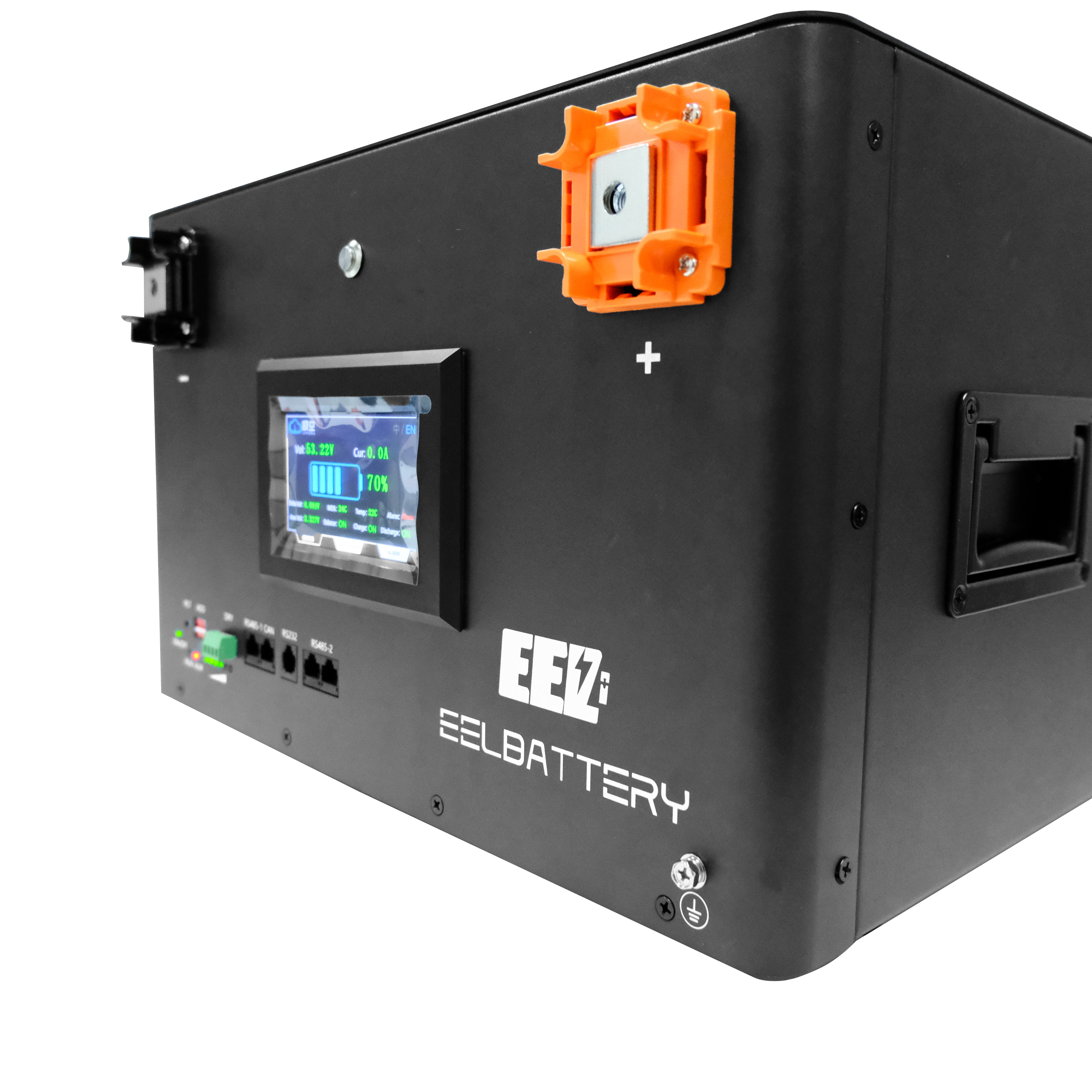

Kolegové, objednal jsem si tento DIY box.
Na baterii budu připojovat pouze 3x MULTIPLUS 3000VA. MPPT nebude (AC Coupling).
Je nutné konstruovat nějaký DC busbar, nebo lze propojit DC kabely (samozřejmě o adekvátním průřezu, odjištěné a o stejné délce)
přímo na tyto bateriové terminály ...?
Nejde mi ani tak o úsporu, jako o vyhnutí se další komponenty, spojů navíc, atd. ...
díky za posouzení
díky za posouzení

Re: Způsob připojení měničů k baterii
Jestli je uvnitř pojistka, tak kabely přímo na vývody, ten stejnosměr budeš stejně muset někde rozdělit na ty 3 Multiplusy, nebo budeš dělat chobotnici a od batteryboxu 2 kabely ke každému měniči?
Ano, vevnitř je pojistka napevno, což je sice méně pohodlné jak DC jistič u V4, ale tam se mi nelíbilo až tak to provedení vnitřní silové kabeláže
(mmt sestavení boxu zde:
Preferoval bych napojení 3 kabelů přímo na terminál pod tu krytku,
případně směrem nahoru a dolů z terminálu Cu pásovina se třemi otvory a kabely připojit na ně.
Střední oko v pásovině a jeden kabel na terminál, dva kabely pak po jednom z každé strany, aby směřovaly stejným směrem...
