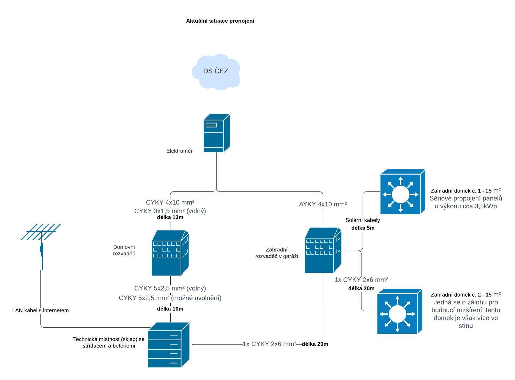

V příloze je obrázek, který řeší aktuální dimenze vodičů a propojení jednotlivých míst relevantních pro instalaci FVE.
Z obrázku je patrné, že od rozvaděče vedou dva přívodní kabely - do domu a na zahradu. Jedná se o historickou věc, kdy zahrada měla vlastní přívod a já jsem jej zachoval.
Jen si říkám, jestli nerealizovat ještě propojení garáže a domu, protože aktuálně bych zahradní okruh nebyl schopen obsloužit energií z FVE (jedině přetoky z FVE). Pokud bych dům s garáží propojoval (jaký kabel - 5x6?), tak by to také znamenalo instalovat i automatický přepínač do zahradního rozvaděče, že ano?
Taky jsem si uvědomil, že pokud bych chtěl realizovat FVE na druhém zahradním domku, tak 1x CYKY 2x6mm2 je málo...
Mě by zajímalo, co bude podle vás potřeba dodělat za vodiče, abych mohl realizovat FVE dle výše uvedených atributů?
Podle tohoto příspěvku viewtopic.php?p=242600#p242600 chápu, že mi chybí 2 kabely 5x6 a lan kabel mezi rozvaděčem a technickou místností, chápu to správně? Nebo LAN kabel je myšlen až k elektroměru?
Předem děkuji za vaše názory.Diablo1st píše: úte srp 20, 2024 1:26 pmTak potom budeš potrebovať (za predpokladu umiestnenia meniča a batérii v garáži):
- Cyky 5x6 na vstup
- Cyky 5x6 na výstup
- Cyky 3x1,5 na HDO
- Lan kábel pre smartmeter
- Lan kábel na internet (pre istotu, ak by nedočiahla Wifi)
