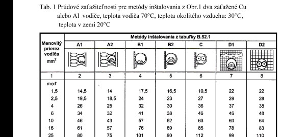

tak ono dvoj zilovy kabel so zilami 2,5mm2 ulozeny v stene/zemi bez chranicky (prostredie D2) zvlada podla STN 28A.
problem je poistovna, revizak a norma, ktora vyzaduje pri 2,5mm2 istenie 16A isticom...
