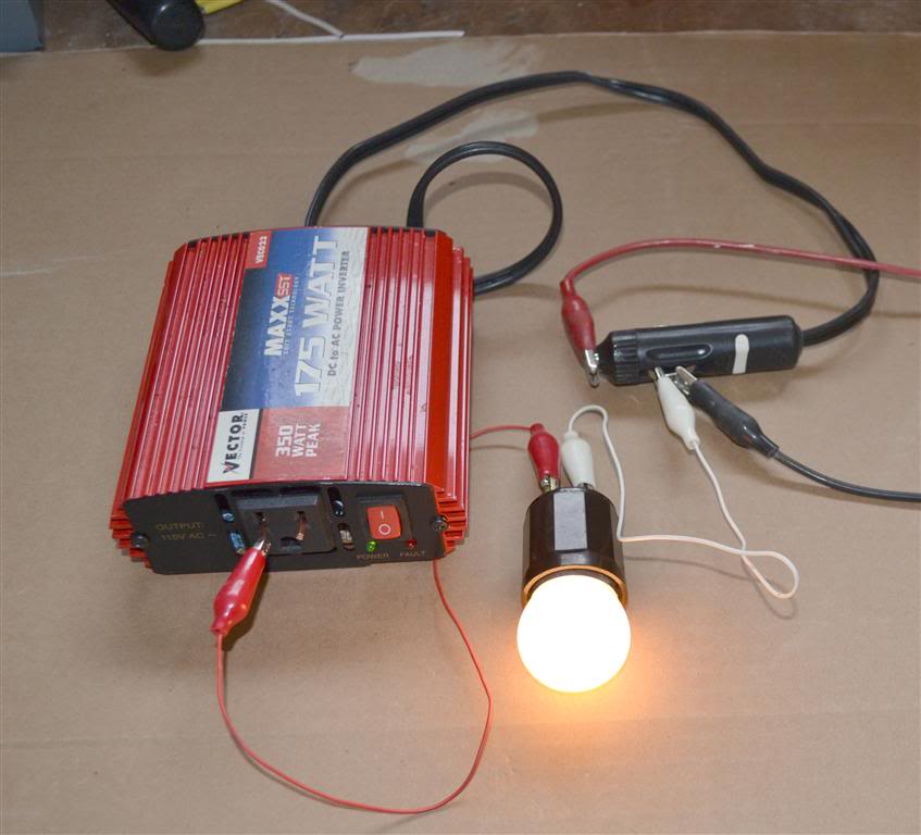

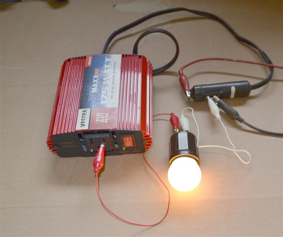

Re: GWL/Power: Invertor DC-AC 12V/230V, 2500W, sinusovy - H
U některých měničů to funguje takto, bohužel. Velmi nebezpečné!
