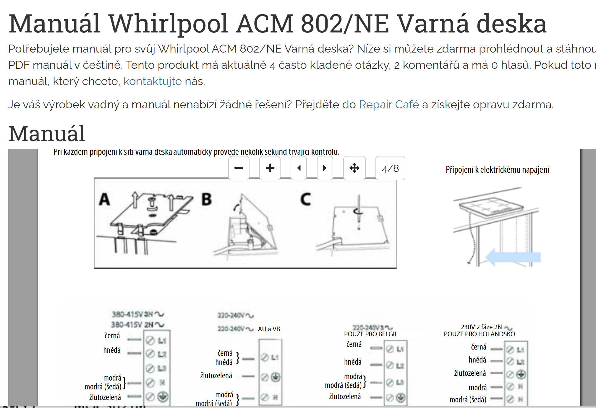

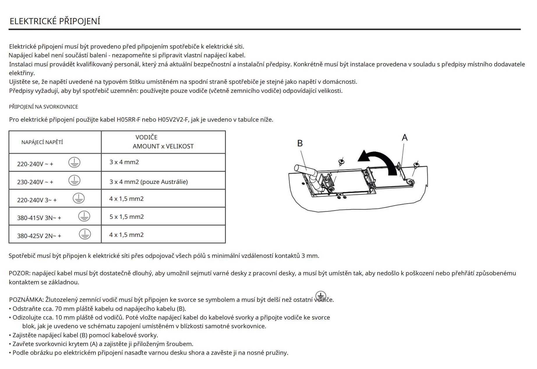

To není indukce, je to sklokeramika.Goldsmen píše: pon pro 30, 2024 10:06 pmStřídač je Goodwe GW10K- ET
desku před 5-6 lety zapojoval elektrikář, je to Whirpool, je tam i mávod, viz. odkaz :
https://www.alza.cz/whirlpool-akt-8090-ne-d2142450.htm
Edit: Chybu bych viděl pokud by nebyl N vodič zapojen. Varianta bez N vodiče podle návodu k dané sklokeramické desce je možná. Takže to je možná jen na konzultaci s elektromontérem s požadavkem správného zapojení.
odkaz z: https://www.whirlpool.ae/en_AE/r/produc ... 9990964280

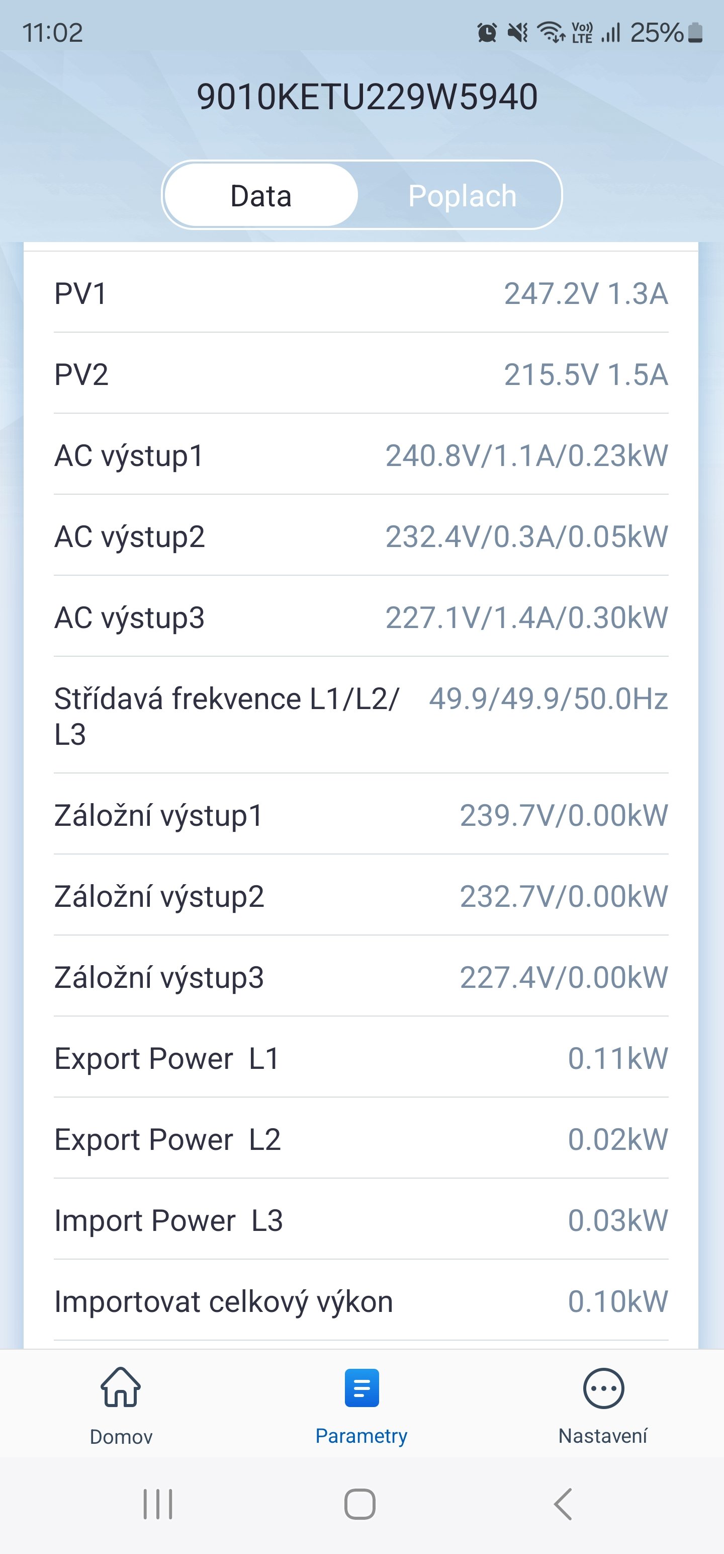

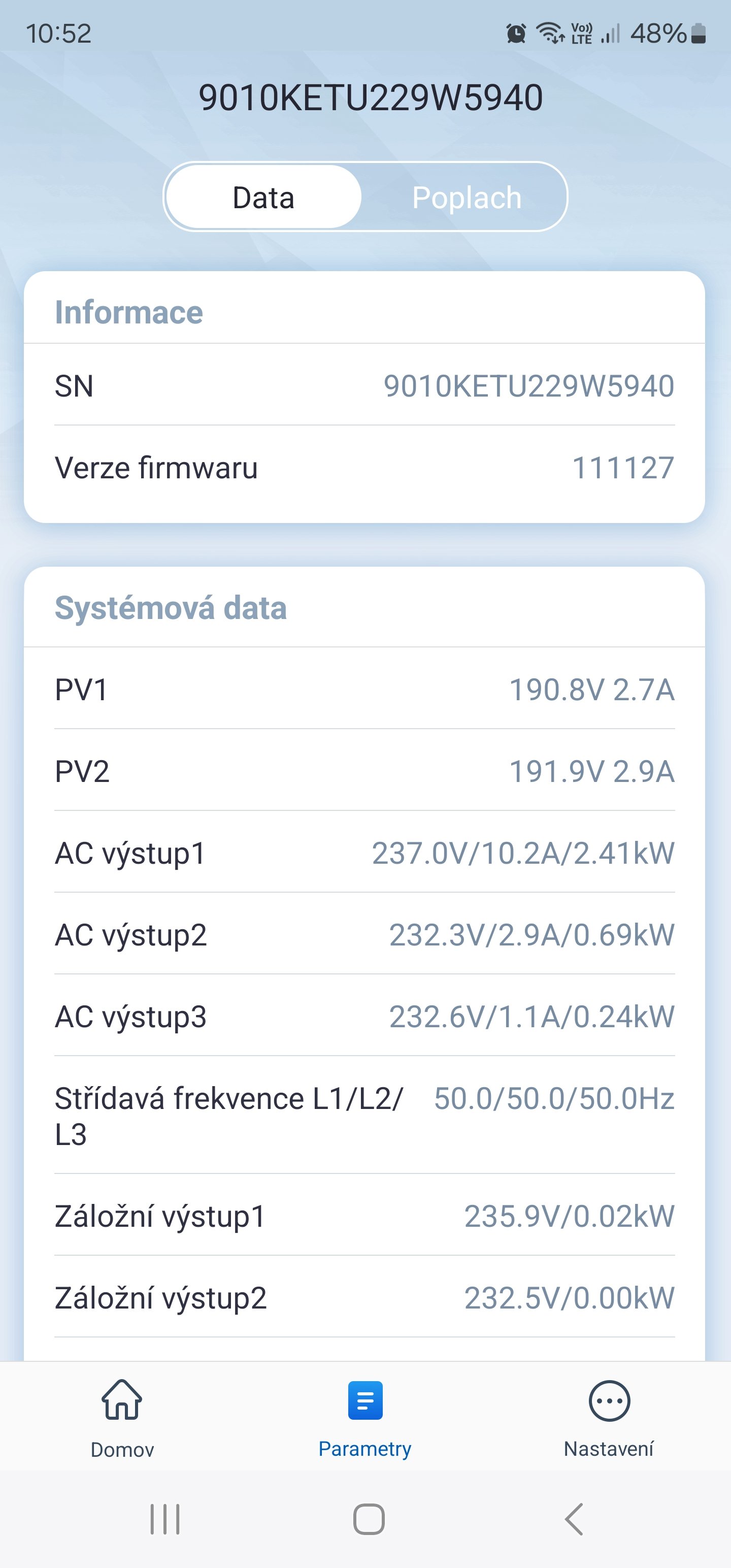

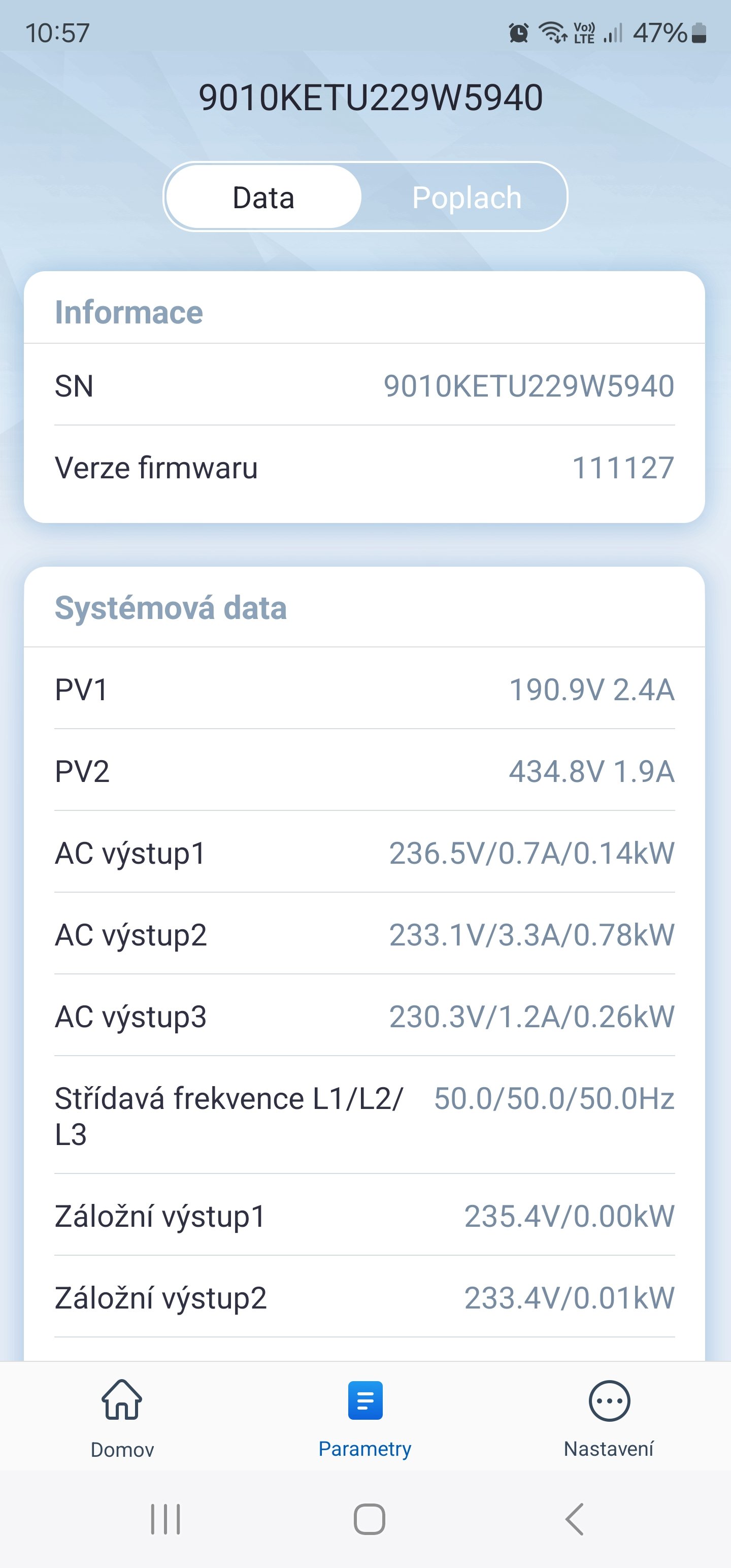

Jeste mne napada, ze pri zapnute indukci po chvili pravidelne spadne napeti stringu na cca 190- 230 V, coz je divne, u niceho jineho to nestane. Kdyz se indukce vypne, vrati se na cca 400 V.
PS : dal bych sem printsreeny z PV mastera, ale nevim jak...

Dekuji. Zapojene to bude 380 V dle obrazku 1. Menic chybu nehlasi, zajimave je to padani napeti, vetsinou na obou stringach, obcas jen na jednom. To se drive nedelo, kdyz jsem sledoval hodnoty, drzelo to +- 400 V. Mohlo opravdu odejit neco v desce, jak pisete, ale jinak funhuje, vsechny plotynky, tlacitka.

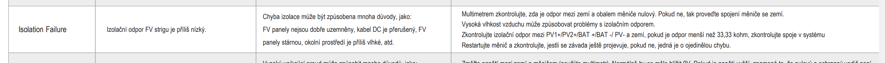

PS : jedinne, co se mi vzdy v PV masteru zmenilo po restartu byla kolonka ISO s odporem, ted je tam 4425,6 kiloohm, ale nevim, jaky to ma vyznam, nejsem elektrikar..
