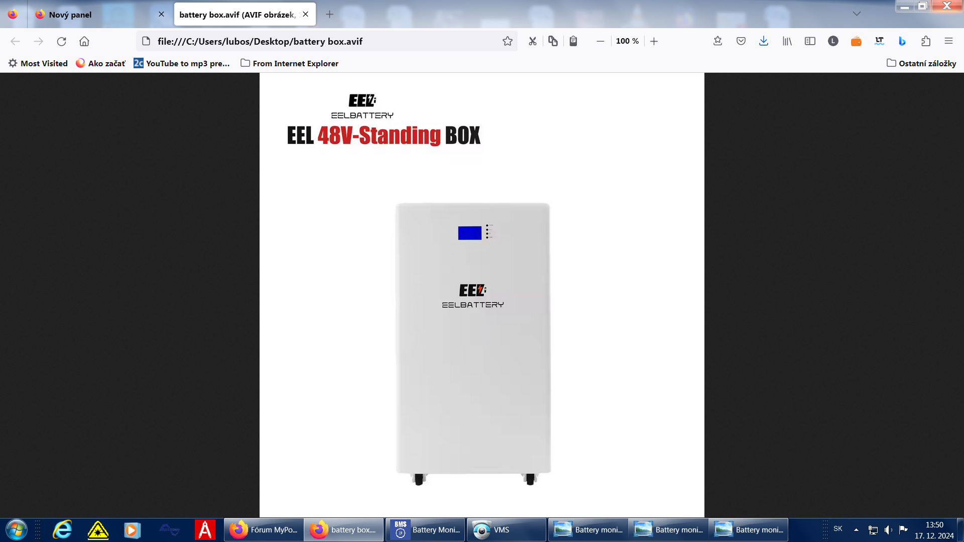

Zdravim...
Rad by som poznal odpoved, preco Battery monitor mi graficky zobrazuje stav nabitia baterii Lifepo4, SOC napr. 22%, pritom podla napatia baterie, ktore zobrazuje, by mali mat SOC cca 70-80% ? Stretol sa s touto situaciou niekto?

Protože zatímco napětí není problém změřit velmi přesně, SOC se změřit nedá, ale počítá se. Ten výpočet má chybu, které je stále větší s tím, jak delší čas uplynul od plného nabití (nebo vybití) baterie, kdy se SOC (automaticky) nastaví na 100% (0%).

a je to zpusobene nepresnym merenim proudu... bud to meri presne male proudy, nebo velke... cili v nejaky moment to vzdy meri spatne a proto to pocita blbe Ah dodane a odebrane ze kterych potom pocita soc.

A za další u lifepo4 nelze z napětí určit SOC! je tam tak malý rozdíl v napětí a akorát velké skoky na začátku a konci.
Pokud baterymonitor měří rozumně tak platná hodnota bude přesnější z něho a čím častěji bude baterka na 100% tím bude hodnota přesnější.
Určitě přesnější jak odečítání napětí.
Ovšem pokud to jsou hodnoty z BMS tak ty taky neměří přesně a chce to brát s rezervou.
U BMS bych skontroloval zda měří správně proud jak malé 100-500mA tak velké 10-50A atd.....

Tak ten SoC sa dá trafiť podľa napätia celkom dobre, len musíš odpojiť batériu a nech ju ustáliť zopár (desiatok) hodín. Ako sa vraví, "vek je len číslo", rovnako to platí aj o SoC

vubec... napeti vs soc totiz cestuje i s vekem baterky... mam stare winstony co pri 3,2V jsou na 80% a nove Eve co pri 3,2V jsou na 20%. Tohle ma myslim zmakle jen jk bms kde se da nastavit jake napeti znamena reset soc na 100% aniz by clovek musel tu baterku tahat do nejakeho nesmyslne vysokeho napeti...

JBD BMS v novějších verzích (nevím jestli to mají ty starší, co měly na vypínání cvakající relé) má nastavitelné napětí pro několik úrovní SOC (myslím, že tam je 25, 50, 75 a 100%), takže to jde upravit i u jiných BMS (předpokládám, že JBD nebude jediná).
Sám jsem si to nastavoval, aby mi to správně resetovalo SOC při nabití, protože mám maximální nabíjecí napětí 55V a BMS mi zůstávala třeba na 90-95%.

Záleží jakým konkrétním algoritmem se SOC počítá v té či oné BMS. Obecně jednotné to není a různé způsoby výpočtu SOC mají i různou přesnost a různé chyby.
Coulombova technika počítání
Coulombovo počítání je populární metoda, která odhaduje SoC integrací proudu tekoucího do a z baterie v průběhu času. Tato metoda však vyžaduje přesné vybavení pro měření proudu a může v průběhu času trpět kumulativními chybami. Podrobnější popis odhadu stavu nabití s Coulombovou technikou počítání.
Kalmanova filtrace
Kalmanova filtrace je pokročilá technika, která kombinuje měření napětí a proudu a poskytuje přesnější odhady SoC. Je to užitečné zejména pro LiFePO4 baterie, které mají stabilní napěťové profily. Kalmanovo filtrování minimalizuje dopad šumu a poskytuje konzistentní výsledky. Podrobnější popis metody odhadu stavu nabití s Kalmanovým filtrem. Příklad odhadu SOC pomocí Kalmanova filtru.

Dakujem za odpovede...
napadlo ma, ci moze tato chyba merania, (ukazovatela battery monitora) vzniknut aj nizsou teplotou baterii, (mozno nizsej kapacity baterie) pri teplote 9-12stupnov? Takuto teplotu mam totiz v zimnom obdobi.

Ano. Optimální teplota uváděná výrobci je okolo 25C. S klesající teplotou se snižuje tzv. využitelná kapacita vůči jmenovité a okolo 9 až 12C to už může být znatelné.
