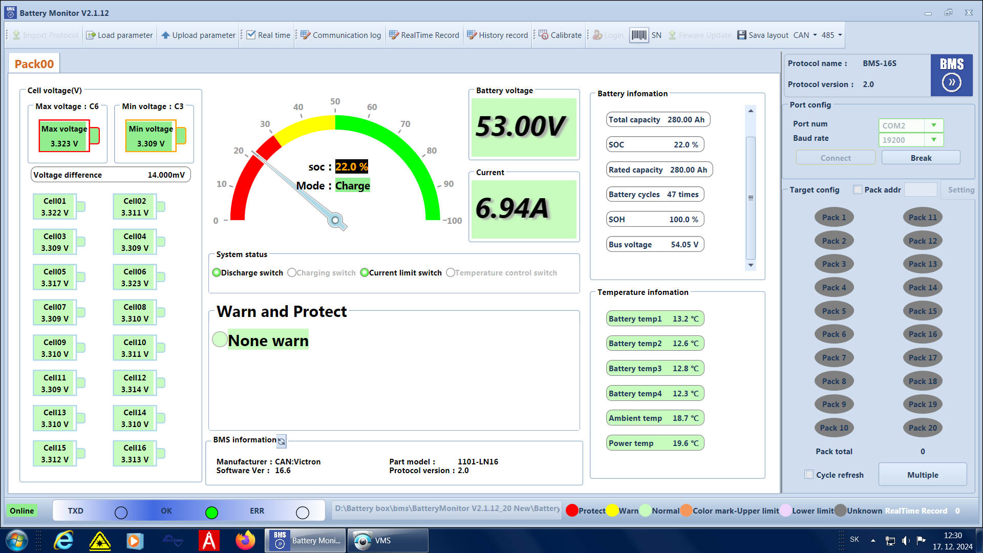

Zdravim...
Rad by som poznal odpoved, preco Battery monitor mi graficky zobrazuje stav nabitia baterii Lifepo4, SOC napr. 22%, pritom podla napatia baterie, ktore zobrazuje, by mali mat SOC cca 70-80% ? Stretol sa s touto situaciou niekto?

Re: Battery monitor
Protože zatímco napětí není problém změřit velmi přesně, SOC se změřit nedá, ale počítá se. Ten výpočet má chybu, které je stále větší s tím, jak delší čas uplynul od plného nabití (nebo vybití) baterie, kdy se SOC (automaticky) nastaví na 100% (0%).

Re: Battery monitor
a je to zpusobene nepresnym merenim proudu... bud to meri presne male proudy, nebo velke... cili v nejaky moment to vzdy meri spatne a proto to pocita blbe Ah dodane a odebrane ze kterych potom pocita soc.

Re: Battery monitor
A za další u lifepo4 nelze z napětí určit SOC! je tam tak malý rozdíl v napětí a akorát velké skoky na začátku a konci.
Pokud baterymonitor měří rozumně tak platná hodnota bude přesnější z něho a čím častěji bude baterka na 100% tím bude hodnota přesnější.
Určitě přesnější jak odečítání napětí.
Ovšem pokud to jsou hodnoty z BMS tak ty taky neměří přesně a chce to brát s rezervou.
U BMS bych skontroloval zda měří správně proud jak malé 100-500mA tak velké 10-50A atd.....

Re: Battery monitor
Tak ten SoC sa dá trafiť podľa napätia celkom dobre, len musíš odpojiť batériu a nech ju ustáliť zopár (desiatok) hodín. Ako sa vraví, "vek je len číslo", rovnako to platí aj o SoC

Re: Battery monitor
vubec... napeti vs soc totiz cestuje i s vekem baterky... mam stare winstony co pri 3,2V jsou na 80% a nove Eve co pri 3,2V jsou na 20%. Tohle ma myslim zmakle jen jk bms kde se da nastavit jake napeti znamena reset soc na 100% aniz by clovek musel tu baterku tahat do nejakeho nesmyslne vysokeho napeti...

Re: Battery monitor
JBD BMS v novějších verzích (nevím jestli to mají ty starší, co měly na vypínání cvakající relé) má nastavitelné napětí pro několik úrovní SOC (myslím, že tam je 25, 50, 75 a 100%), takže to jde upravit i u jiných BMS (předpokládám, že JBD nebude jediná).
Sám jsem si to nastavoval, aby mi to správně resetovalo SOC při nabití, protože mám maximální nabíjecí napětí 55V a BMS mi zůstávala třeba na 90-95%.

Re: Battery monitor
Je to tam, ale nevšimnul jsem si že by to mělo vliv na zobrazování soc.

Re: Battery monitor
Má to vliv, když se napětí baterie dostane do bodu pro určitou úroveň napětí, tak se nastaví SOC. Nevím, jestli to funguje pořád nebo jenom při nabíjení.

Re: Battery monitor
Právě jsem nevysledoval že by se dle toho nastavovala SOC, a pokud jsem použil jiný SW tak tam byly ty body dokonce po 10%.
Jinak SOC na BMS se mi hejbalo i při změně od kdy se zapíná balancing....
Jinak je taky možné že by se to SOC dle napětí nastavovalo jak je baterka vypnutá a není odběr i nabíjení po nějakou dobu, což u FVE moc dobře nejde
Prostě já BMS neřeším, tam je důležité správně mět nastavené odpínání baterky dle napětí a proudu (zkratu) a to funguje OK, SOC měřím BMV712 od victronu.

Re: Battery monitor
Záleží jakým konkrétním algoritmem se SOC počítá v té či oné BMS. Obecně jednotné to není a různé způsoby výpočtu SOC mají i různou přesnost a různé chyby.
Coulombova technika počítání
Coulombovo počítání je populární metoda, která odhaduje SoC integrací proudu tekoucího do a z baterie v průběhu času. Tato metoda však vyžaduje přesné vybavení pro měření proudu a může v průběhu času trpět kumulativními chybami. Podrobnější popis odhadu stavu nabití s Coulombovou technikou počítání.
Kalmanova filtrace
Kalmanova filtrace je pokročilá technika, která kombinuje měření napětí a proudu a poskytuje přesnější odhady SoC. Je to užitečné zejména pro LiFePO4 baterie, které mají stabilní napěťové profily. Kalmanovo filtrování minimalizuje dopad šumu a poskytuje konzistentní výsledky. Podrobnější popis metody odhadu stavu nabití s Kalmanovým filtrem. Příklad odhadu SOC pomocí Kalmanova filtru.
Kalmanova filtrace

Re: Battery monitor
Dakujem za odpovede...
napadlo ma, ci moze tato chyba merania, (ukazovatela battery monitora) vzniknut aj nizsou teplotou baterii, (mozno nizsej kapacity baterie) pri teplote 9-12stupnov? Takuto teplotu mam totiz v zimnom obdobi.

Re: Battery monitor
Ano. Optimální teplota uváděná výrobci je okolo 25C. S klesající teplotou se snižuje tzv. využitelná kapacita vůči jmenovité a okolo 9 až 12C to už může být znatelné.
