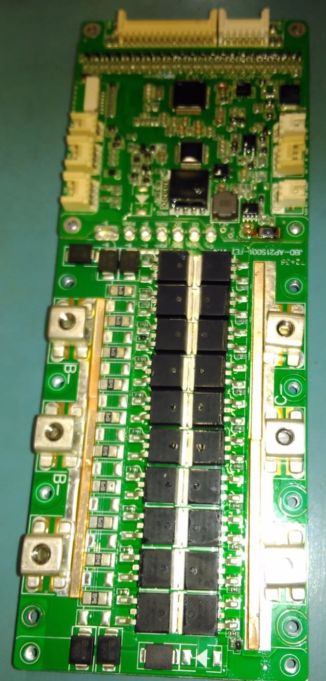

Ahojte všichni.
Koupil jsem z druhé ruky BMS JK B2A20S20P a asi se mi podarilo tu bms odpálit. Monitoring a balancování funguje, ale je stále seplá, i když v nastavení vypnu nabíjení i vybíjení. Je to dost drahá BMS a nová se mi hned kupovat nechce. Je nějaký servis, kde by se mi ji pokusili za rozumné peníze opravit?
Po otevření jsem zjistil, že jsou naproti sobě na tišťáku seplé dvě řady FETů z těch cca 8 řad.
Jinak stále přemýšlím co jsem udělal špatně. Při připojování mně napadá jen to, že jsem možná nechal BMS zaplou a pak natvrdo nahodil pojistkový odepínač k vypnutým měničům. Tam to umí i s vypnutými měniči hodit jakousi jiskru...

Na ty FETy jsem se už díval, cena 10ks pár doláčů... ale mne se je nechce měnit, rád bych to viděl na většího odborníka, který to zkontroluje a posoudí
Ty TEFy jsou SH1003N, jestli jsou v té řadě paralerně na obou stranách tišťáku, je možné,že jsou proražené jen některé a proto mi všechny pípají skrat... no asi bych neriskoval a vyměnil všechny... teda pokud se to oplatí.

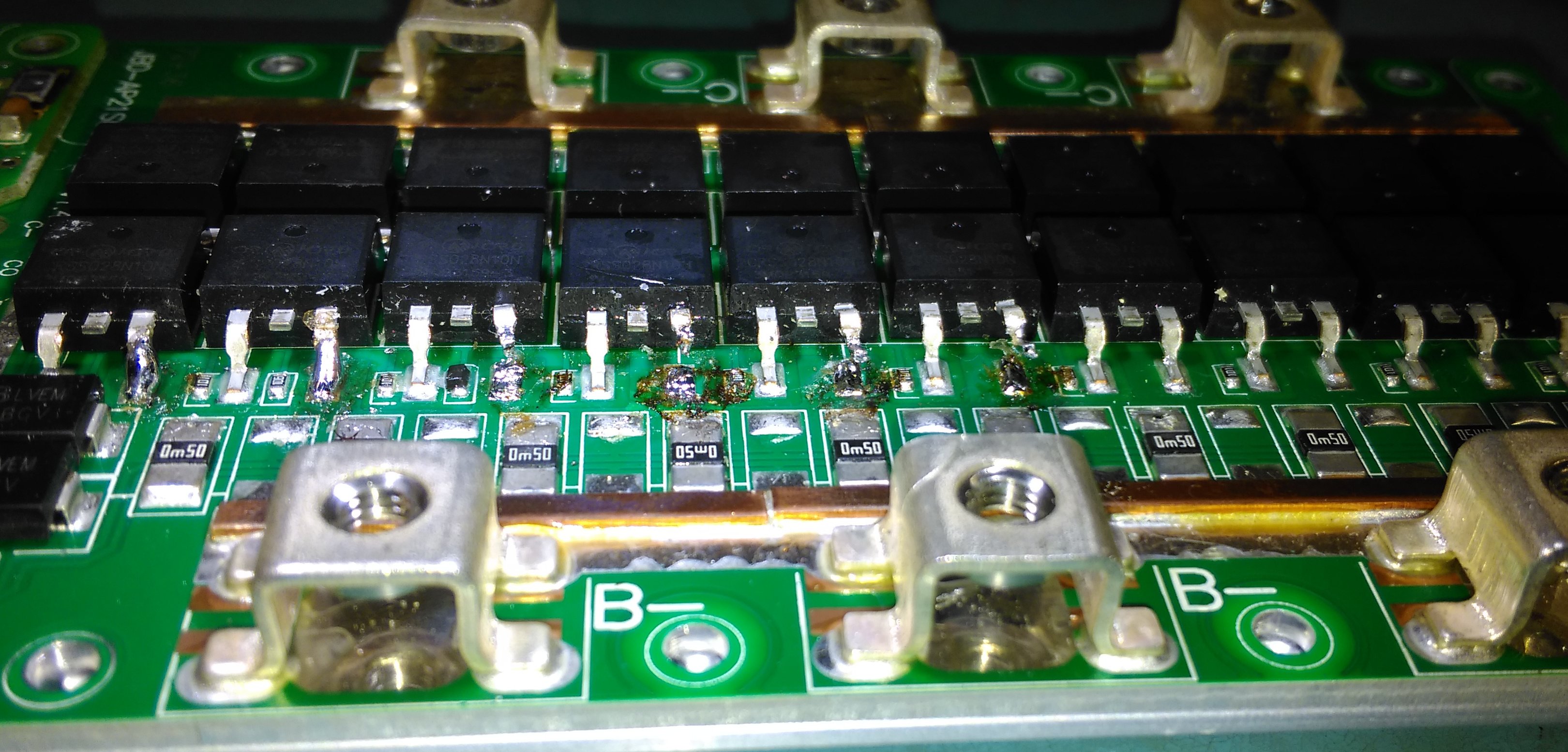

Shodou okolností se v podobné trvale sepnuté rýpu také. Zatím to vidím tak že zkusím pozvedat nohy těch FETu a najít prostřelený. Ale je to ještě zalité do laku. To bude akce ..... Pár obrázků ať víte do čeho jdete . Ty boční odpory z balancéru jim nějak nevyšly

Takže nakonec měřením miloohmetrem jsem se dopátral kde to vypadalo nejníž. Výsledek je teda 4 vadné vedle sebe z 10. Chce to opravdu dobrou páječku .Ty plošnáky s hliníkem a ještě zalité lakem jsou peklo . Plus ještě bezolovo ... Teď bude výzva je civilizovaně sundat . Musím to hodit na předehřev a snad to nějak půjde.

Zdravim, pokud se ti nechce do postupného nahřívání všech podezřelých, pomohlo mi jemnými štípačkami citlivě ucvaknout nožičky a pak to změříš s jasným výsledkem. Pokud budou vadné všechny, nevadí, před odletováním je to stejně dobré ucvakat. Pokud ne, připájíš nohy zpět.
Jen malé upozornění obecně: pokud odejde výkonový Mosfet nebo podobný prvek, většinou ssebou vezme i řídící prvek - driver a pod. Tak snad budeš mít štěstí a nebude to spínané z nějakého čipu. To už by se nahrazovalo mnohem hůře. Hodně zdaru. mpcz, 17dec2024
p.s. tak jsem si zvětšil to foto a vidím, že už se cvakalo...
