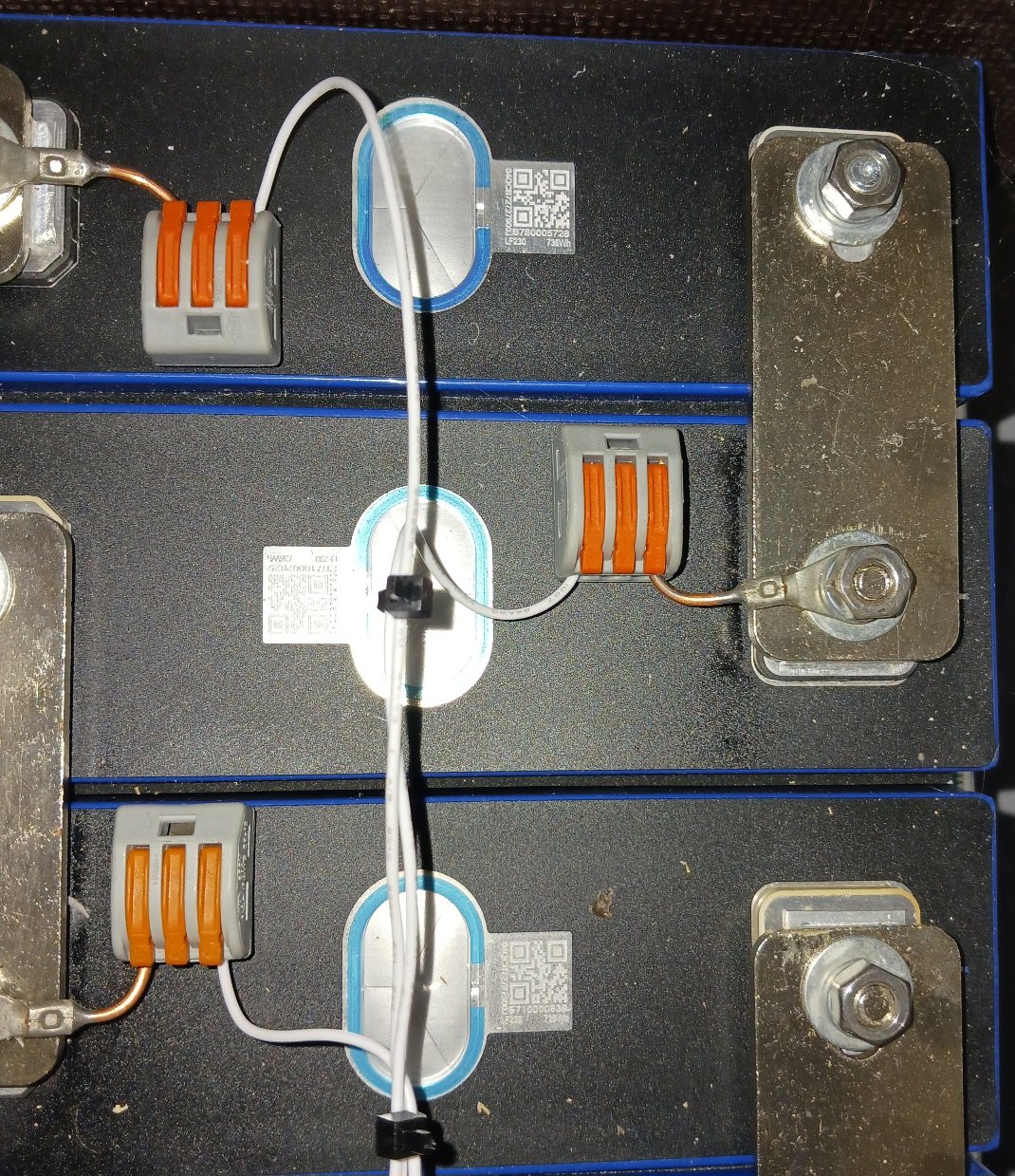

- Lubik
- Příspěvky: 628
- Reputace:33
- Bydliště: Praha
- Lokalita:Praha
Re: Jaká očka k JK-BMS AWG22?
Ještě je tam místo na balancer
