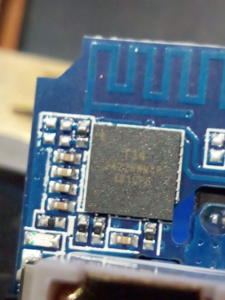

Wifi zásuvka Tuya T34 (BK7231N) flash
laciný dvakrát placený https://aukro.cz/chytra-wifi-zasuvka-t3 ... 7076610848
v zásuvce je tohle https://developer.tuya.com/en/docs/iot/ ... l4h5zvg6j8 což je prej BK7231N, + čip na měření spotřeby, BL0942.
Čip je strašně malej, nemá to vyvedený RX ani TX a navíc mi ltchiptool ve woknech hlásí že obsahuje vir, a pod linuxem nevidí port...
Podařilo se vám tohle někomu zkrotit? Vážně uvažuju o tom, že tu prasečinu odpájím a pokusím se tam vetknout ESP8266, ale je tam fakt málo místa.

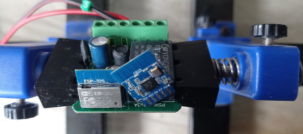

Někde je ten čip na pomocné destičce a tam se dá připojit RX a TX. Destičky jsou dokonce kompatibilní s destičkami s ESP - na fotce jsem tu originální právě takto nahradil (měla nějakou chybu). Ale jinde jsem originální nechal a přehrál právě na OpenBK, který funguje spolehlivě a dá se později nahrávat nový software přes OTA.

Re: Wifi zásuvka Extol Light 43800
Otázka je to "přehrál" jakej sw? V předchozím poštu píšu, že ltchiptool ve woknech hlásí virus a pod Linuxem wine- zase nevidí port. A vespat tam esp12 asi nedokážu...
Ok, asi největší výzva bude napojit RX a tx na tom fakt malým švábu. Doufám, že pak bude fungovat OTA, jinak to hodím do elektroodpadu...
