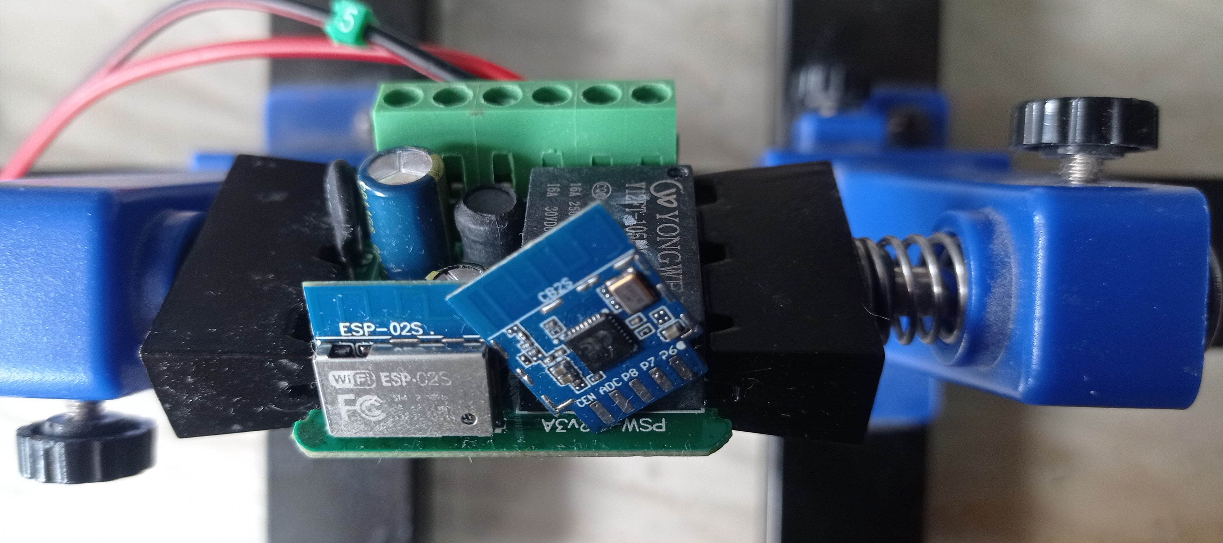

Někde je ten čip na pomocné destičce a tam se dá připojit RX a TX. Destičky jsou dokonce kompatibilní s destičkami s ESP - na fotce jsem tu originální právě takto nahradil (měla nějakou chybu). Ale jinde jsem originální nechal a přehrál právě na OpenBK, který funguje spolehlivě a dá se později nahrávat nový software přes OTA.
