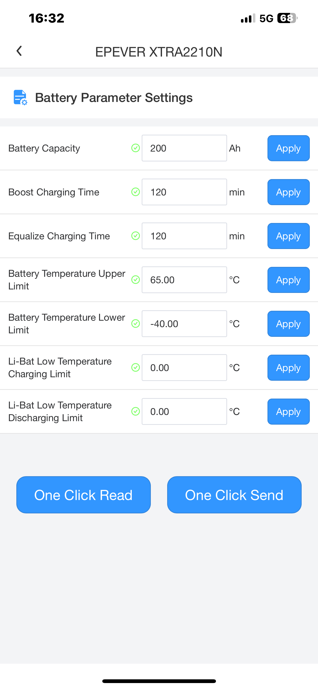

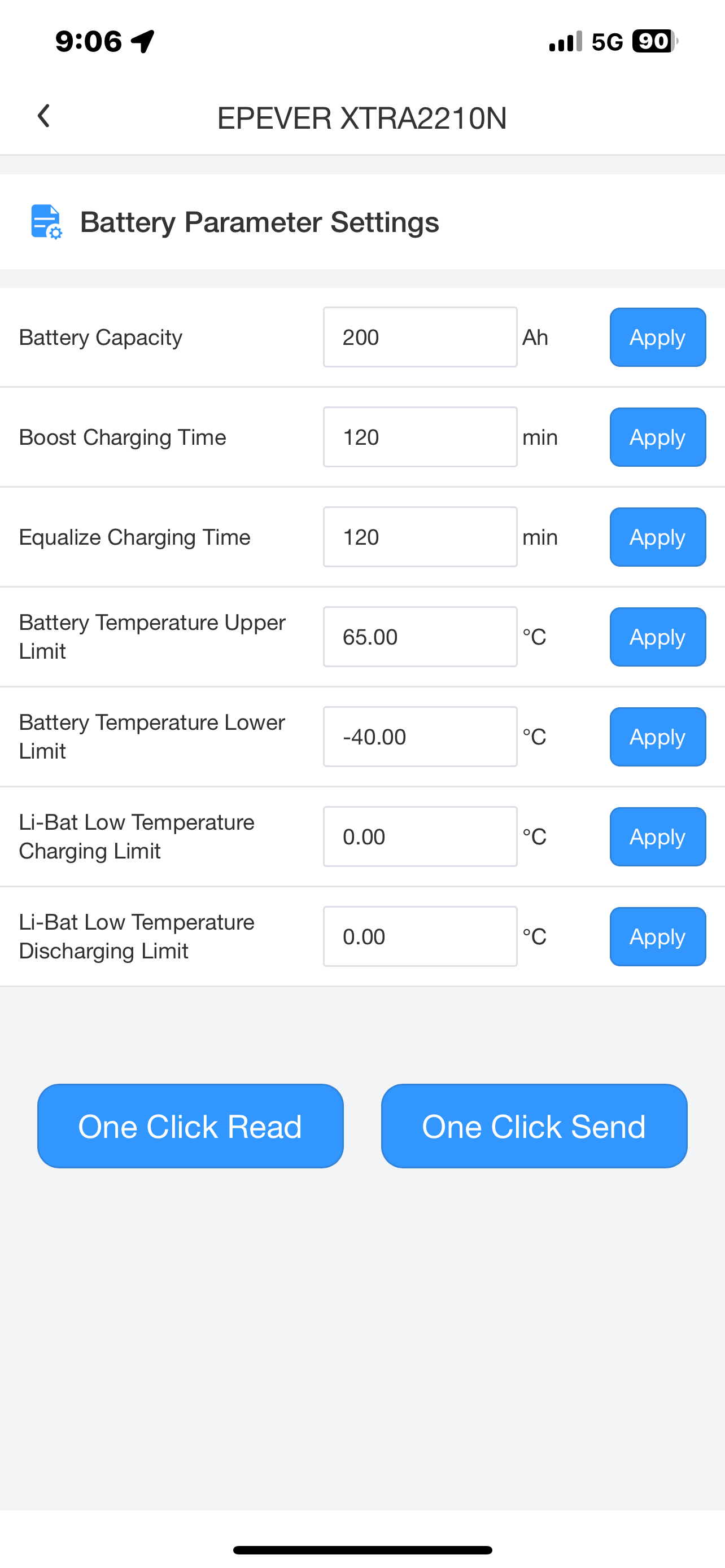

Ahoj. Mohl bych poprosit o radu ohledne spravneho nastaveni baterie v MPPT kontroleru? Jedna se o ostrovni system na zahrade. Nejsem si jisty, jestli jsem nastavíl idealni parametry, abych nove baterie hned nezabil, hlavne konkretne:
“Boost Charging time” 120min
“Equalize Charging time” 120min
“Charging limit voltage” 14,7V
“Equalize Charging Voltage” 14,7V
“Boost Charging Voltage” 14,6V
“Float charging Voltage” 13,6V
Zapojeni je:
Panely Victron 100Wp + parallelne 50Wp a jeste 1x 100Wp
MPPT Epever xtra2210n
Baterie: 2x parallelne Banner Energy bull 100ah (95751)
Vyuziti: stale zatizeni 1A/12V na zahrade pro kamery a 4G router. Obcas bohuzel kdyz nesviti dlouho slunce, tak se baterky dostanou na 12,0V a treba takhle zustanou i 3 dny, pak se dobiji normalne, kdyz sviti slunce.
Budu rad za kazdou radu ohledne nastaveni, hlavne ty parametry Equalize, Boost, Float nastaveni + Recovery pro tyhle 3.

Chtel jsem nastavit Charging Limit Voltage na 14,4V, ale vyzaduje to snizit i Equalize charging voltage, Boost charging voltage, float charging voltage. Doporucil by jsi prosim nejske hodnoty?betmen píše: pon lis 04, 2024 4:53 pmnj, ale v defaulte je float na 13,8V a to ta bannerka tiez nema rada, preto som pisal iba o jednom konkretnom napati.
zial s lyzicou v ruke a tanierom polievky pred sebou, sa viac nedalo.
Muzu nastavit:
Charging limit Voltage: 14,4V (Doporuceno k te Bannerce jsem nasel 14,6V)
Equalize charging voltage: 14,4V (nebo 14,3V)
Boost charging voltage: 14,3V (nebo 14,2V)
Float Charging voltage: 13,8V (Tenhle udaj jsem nasel jako doporuceny)

Re: Prosim o radu: EPEVER XTRA2210N + 12V zaplavena baterie
Jeste bych se te rad zeptal ohledne nastaveni Boost charging time a equalize charging time, jak mas nastaveno? Default je 120 minut oboji.betmen píše: stř lis 06, 2024 6:06 pmmam v karavane presne 95751 100Ah trakcnu.
eq mam na 5min, kedze baterka v karavane je skoro stale nabita na 100%, tak nema kedy sulfatovat.
a boost mam tusim na 60min.
