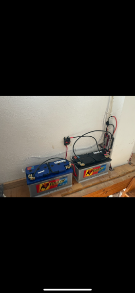

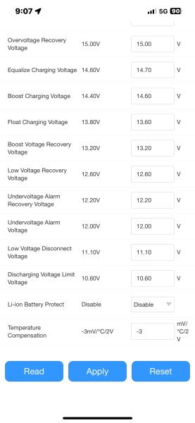

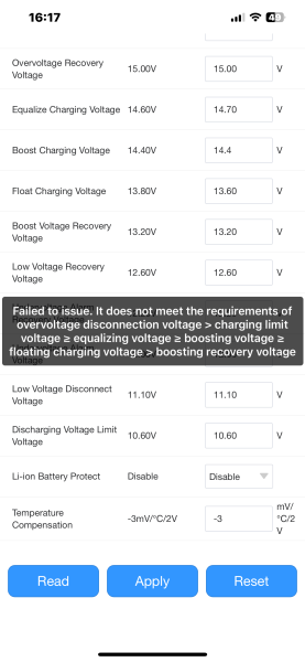

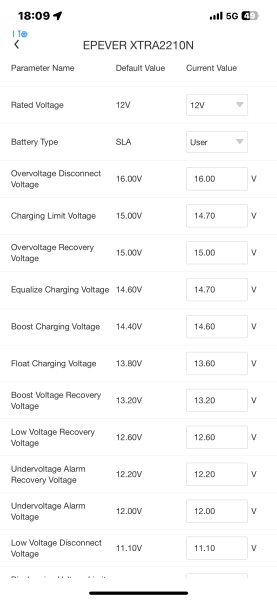

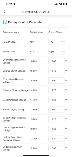

Ahoj. Mohl bych poprosit o radu ohledne spravneho nastaveni baterie v MPPT kontroleru? Jedna se o ostrovni system na zahrade. Nejsem si jisty, jestli jsem nastavíl idealni parametry, abych nove baterie hned nezabil, hlavne konkretne:
“Boost Charging time” 120min
“Equalize Charging time” 120min
“Charging limit voltage” 14,7V
“Equalize Charging Voltage” 14,7V
“Boost Charging Voltage” 14,6V
“Float charging Voltage” 13,6V
Zapojeni je:
Panely Victron 100Wp + parallelne 50Wp a jeste 1x 100Wp
MPPT Epever xtra2210n
Baterie: 2x parallelne Banner Energy bull 100ah (95751)
Vyuziti: stale zatizeni 1A/12V na zahrade pro kamery a 4G router. Obcas bohuzel kdyz nesviti dlouho slunce, tak se baterky dostanou na 12,0V a treba takhle zustanou i 3 dny, pak se dobiji normalne, kdyz sviti slunce.
Budu rad za kazdou radu ohledne nastaveni, hlavne ty parametry Equalize, Boost, Float nastaveni + Recovery pro tyhle 3.

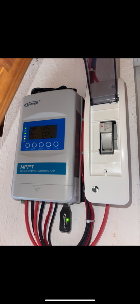

Bych to nechal v defaultu, pokud nemáš datasheet k těm baterkám, tak to bude popsáno, kolik přesně které napětí při jakém provozu.
Baterky máš zapojené blbě, druhý pól máš mít do protivky, tj. třeba ten mínus si vzít z druhé baterky, ne vše z té první. A proč je pojistkou oddělená jen ta modrá?
Jinak odpojení bych provedl právě při těch 12 V, jestli chceš, aby ti ty baterie aspoň rok vydržely.

Chtel jsem nastavit Charging Limit Voltage na 14,4V, ale vyzaduje to snizit i Equalize charging voltage, Boost charging voltage, float charging voltage. Doporucil by jsi prosim nejske hodnoty?
Muzu nastavit:
Charging limit Voltage: 14,4V (Doporuceno k te Bannerce jsem nasel 14,6V)
Equalize charging voltage: 14,4V (nebo 14,3V)
Boost charging voltage: 14,3V (nebo 14,2V)
Float Charging voltage: 13,8V (Tenhle udaj jsem nasel jako doporuceny)
Naposledy upravil(a) jansmola89 dne stř lis 06, 2024 6:09 pm, celkem upraveno 1 x.

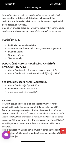

Ahoj, diky za info. Bohuzel datasheet na nastaveni pro tu Bannerku 95751 jsem nenasel.
Baterky jsem takhle zapojoval kvuli tomu, aby bylo mozne kdykoliv libovolnou vyjmout a jet dal na jednu (treba kvuli externimu dobiti), tedy priklad 1) chci odpojit modrou, odpojim ji tim proudovych jisticem (150A) a nemusim resit, ze mi tam nekde lezi volne kabely. 2) cernou muzu odpojit kdykoliv, tam si jen na ty kabely davat pozor musim 😃
Jinak ty baterky jdou rovnou jen pres terminal do invertoru 12V/230V obcas na cerpadlo na vodu, TV a pripadne cokoliv do 1000W, co potrebuju pripojit do 230V. Ale hlavni provoz je jen na ty kamery a 4G router.

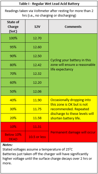

Diky za tip na to odpojeni, nastavim na 12,0V, asi predpokladam, ze baterii 12,0V, kdyz bude takhle treba 2-3 dny bude vadit co? Ocekavam, ze pri tomhle napeti uz Sulface i u trakcni baterie vznikat bude(z principu zaplavene baterie). Co jsem tak dohledal, tak 12,0V by melo byt 25% kapacity (i kdyz i tady jsem nasel vic variant viz foto). Bohuzel vzhledem k tomu, ze obcas slunce i tyden nesviti, tak se to dobijet nestiha a nemam moznost tam jezdit a dobijet externe porad :))

Re: Prosim o radu: EPEVER XTRA2210N + 12V zaplavena baterie
Nový příspěvek od betmen »
mam v karavane presne 95751 100Ah trakcnu.
equalizaciu nepouzivam, aj tak sa pocas leta zo 100Wp panelu stihne prebublat a pomiesat elyt.
takze:
limit daj 14,5V (aj tak to vyssie nevytlaci, iba ako je boost a eq)
eq 14,4V
boost 14,4V
float 13,6V
mam tu baterku 4 rokom a kupil som ju ako 2 rocnu a stale dokaze zivit karavan, kde je tv, 2x nabijanie na mobil, 5x 10w led svetiel, dorabany rozfuk do ulozneho priestoru a wc s pc vetrakov a dorabane 2ks ventilatora nanchladnicku. pocas leta este zivim auto kompresorku na piva a vody :)
a vyrobca v oficialnom produktovom odporuca koncove napatie na 14,4V

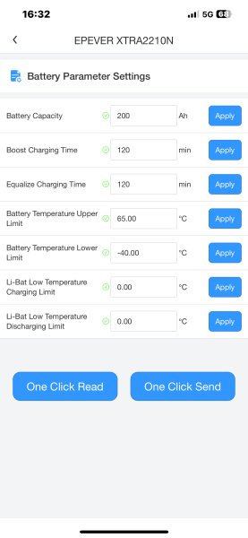

Jeste bych se te rad zeptal ohledne nastaveni Boost charging time a equalize charging time, jak mas nastaveno? Default je 120 minut oboji.
betmen
Příspěvky: 966
Registrován: stř led 11, 2023 2:54 pm
Reputace:168
Lokalita: nedaleko od Trencina
Systémové napětí: >48V
Výkon panelů [Wp]: 2080 + 7320
Kapacita baterie [kWh]: 9,6
eq mam na 5min, kedze baterka v karavane je skoro stale nabita na 100%, tak nema kedy sulfatovat.
a boost mam tusim na 60min.
