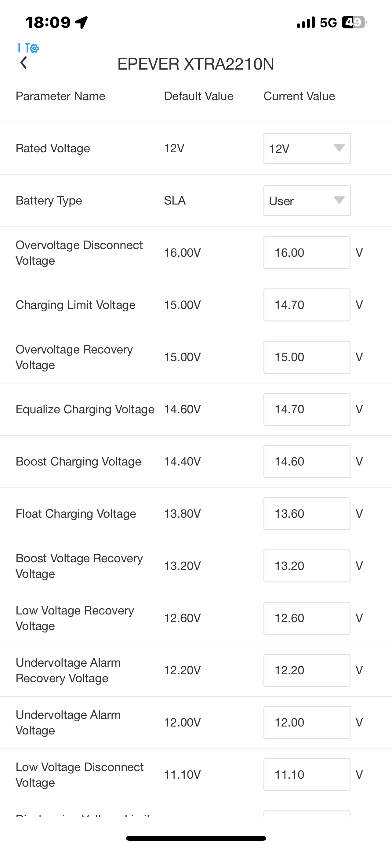

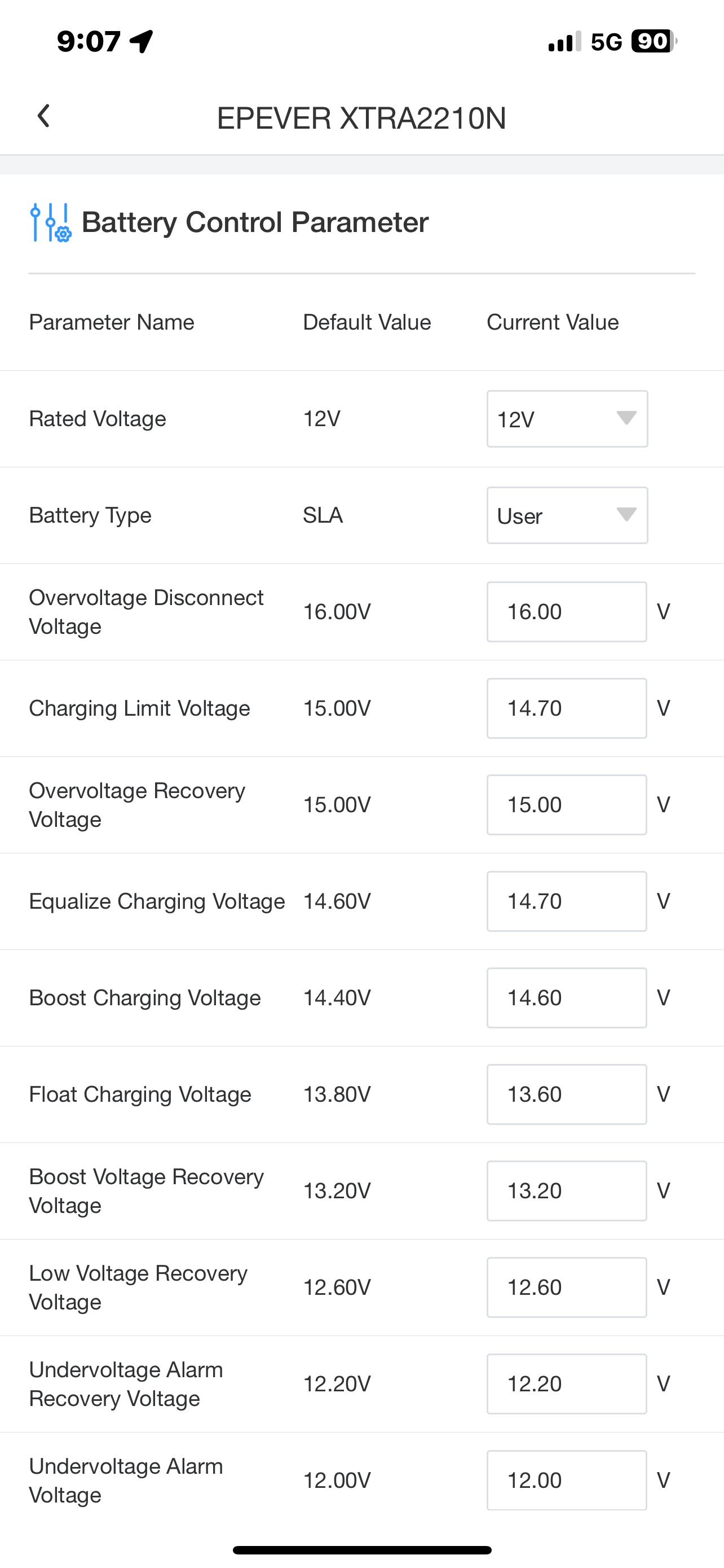

Ahoj. Mohl bych poprosit o radu ohledne spravneho nastaveni baterie v MPPT kontroleru? Jedna se o ostrovni system na zahrade. Nejsem si jisty, jestli jsem nastavíl idealni parametry, abych nove baterie hned nezabil, hlavne konkretne:
“Boost Charging time” 120min
“Equalize Charging time” 120min
“Charging limit voltage” 14,7V
“Equalize Charging Voltage” 14,7V
“Boost Charging Voltage” 14,6V
“Float charging Voltage” 13,6V

Budu rad za kazdou radu ohledne nastaveni, hlavne ty parametry Equalize, Boost, Float nastaveni + Recovery pro tyhle 3.

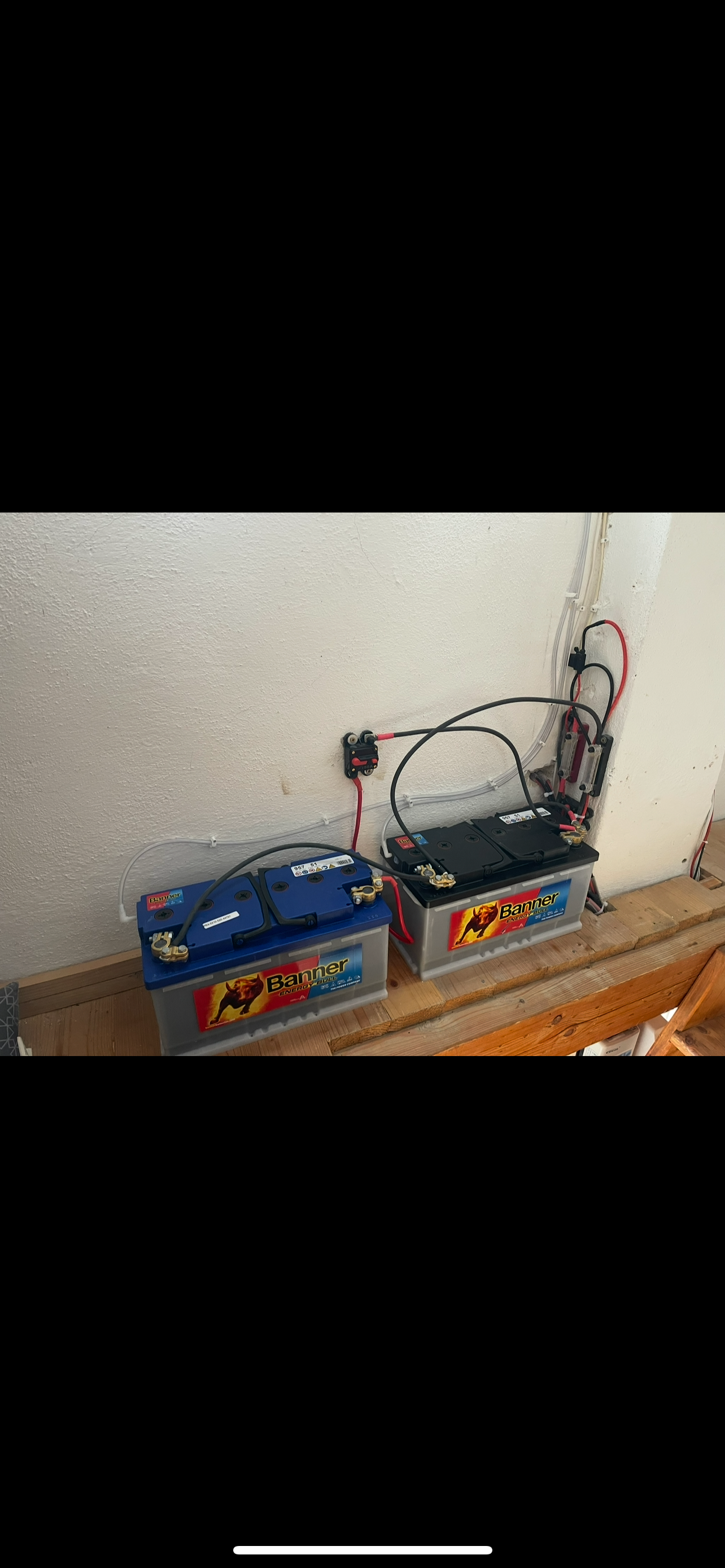

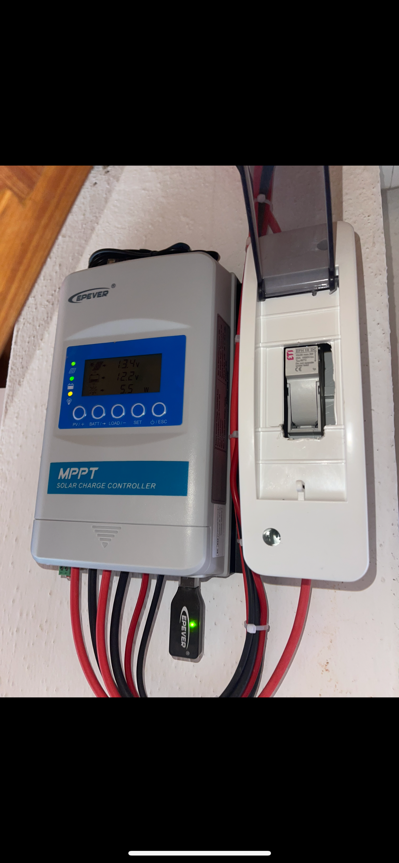

Baterky máš zapojené blbě, druhý pól máš mít do protivky, tj. třeba ten mínus si vzít z druhé baterky, ne vše z té první. A proč je pojistkou oddělená jen ta modrá?
Jinak odpojení bych provedl právě při těch 12 V, jestli chceš, aby ti ty baterie aspoň rok vydržely.

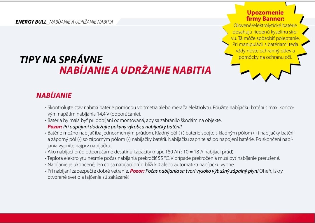

banner 95751 je trakcna zaplavena bateria.
ta ma od výrobcu odporúčané nabijat max na 14,4V, zmen si to, vydrzi ti dlhšie...

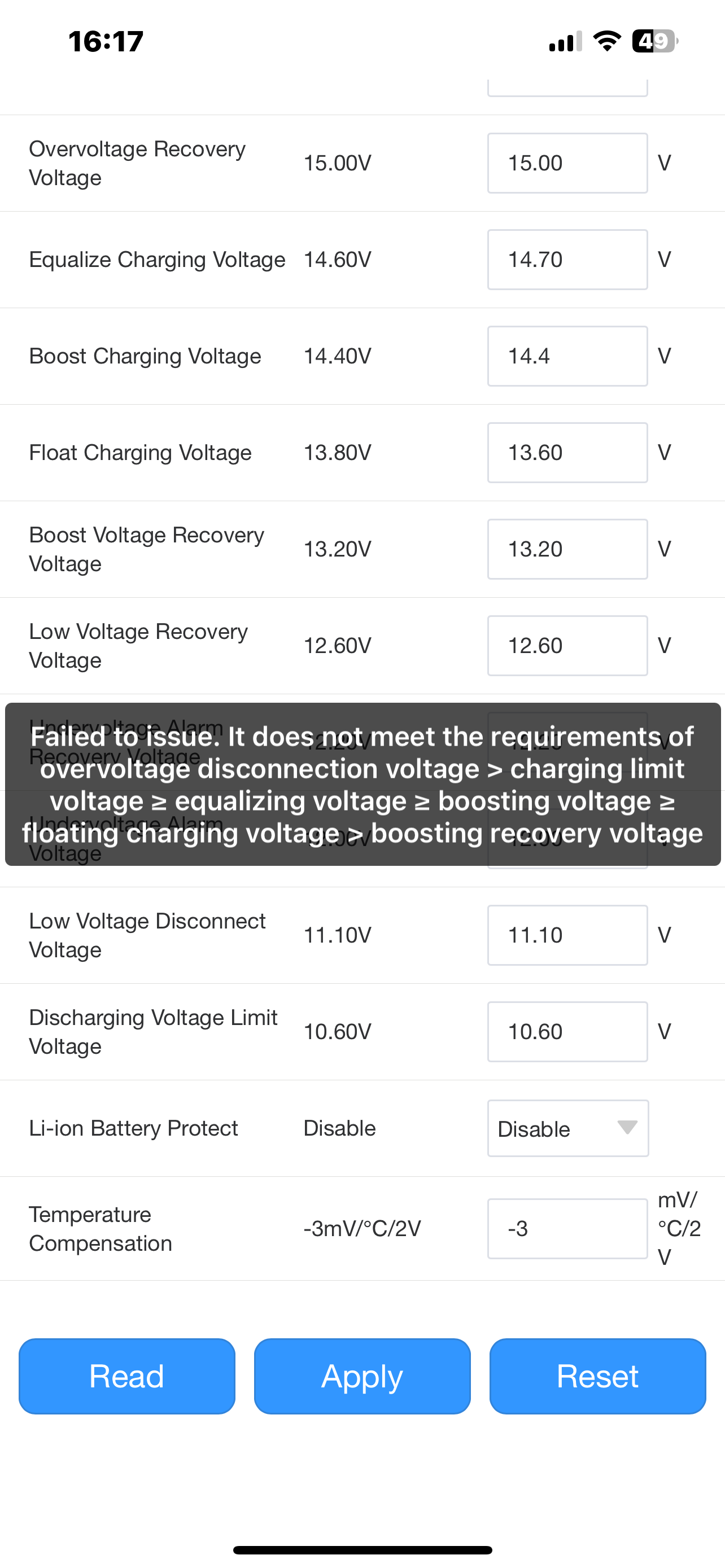

Chtel jsem nastavit Charging Limit Voltage na 14,4V, ale vyzaduje to snizit i Equalize charging voltage, Boost charging voltage, float charging voltage. Doporucil by jsi prosim nejske hodnoty?betmen píše: pon lis 04, 2024 4:53 pmnj, ale v defaulte je float na 13,8V a to ta bannerka tiez nema rada, preto som pisal iba o jednom konkretnom napati.
zial s lyzicou v ruke a tanierom polievky pred sebou, sa viac nedalo.
Muzu nastavit:

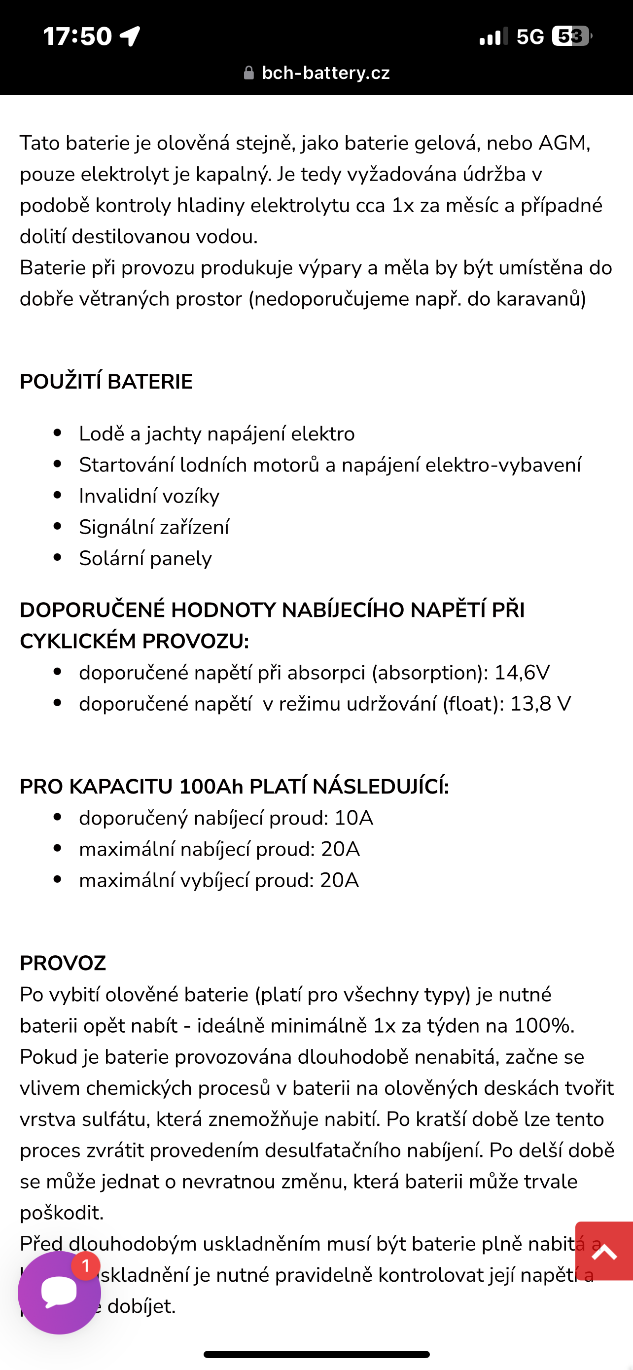

Charging limit Voltage: 14,4V (Doporuceno k te Bannerce jsem nasel 14,6V)
Equalize charging voltage: 14,4V (nebo 14,3V)
Boost charging voltage: 14,3V (nebo 14,2V)
Float Charging voltage: 13,8V (Tenhle udaj jsem nasel jako doporuceny)
Baterky jsem takhle zapojoval kvuli tomu, aby bylo mozne kdykoliv libovolnou vyjmout a jet dal na jednu (treba kvuli externimu dobiti), tedy priklad 1) chci odpojit modrou, odpojim ji tim proudovych jisticem (150A) a nemusim resit, ze mi tam nekde lezi volne kabely. 2) cernou muzu odpojit kdykoliv, tam si jen na ty kabely davat pozor musim

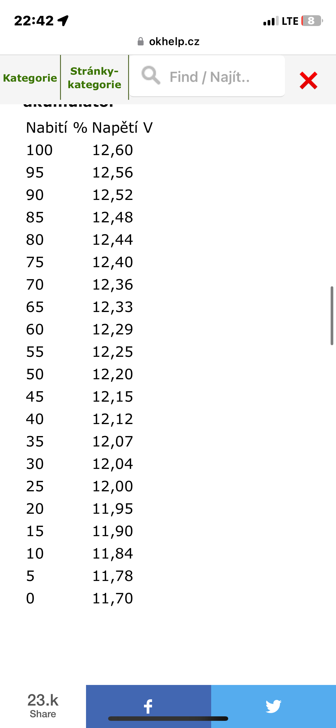

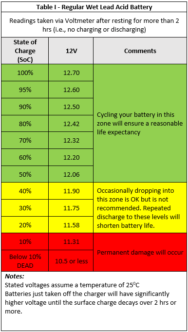

Diky za tip na to odpojeni, nastavim na 12,0V, asi predpokladam, ze baterii 12,0V, kdyz bude takhle treba 2-3 dny bude vadit co? Ocekavam, ze pri tomhle napeti uz Sulface i u trakcni baterie vznikat bude(z principu zaplavene baterie). Co jsem tak dohledal, tak 12,0V by melo byt 25% kapacity (i kdyz i tady jsem nasel vic variant viz foto). Bohuzel vzhledem k tomu, ze obcas slunce i tyden nesviti, tak se to dobijet nestiha a nemam moznost tam jezdit a dobijet externe porad

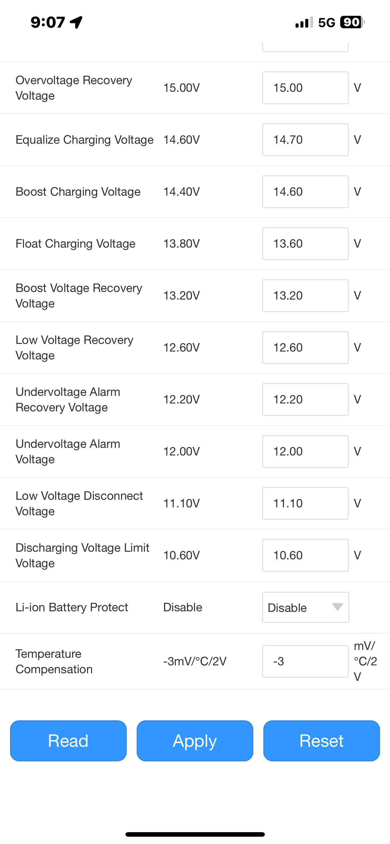

mam v karavane presne 95751 100Ah trakcnu.
equalizaciu nepouzivam, aj tak sa pocas leta zo 100Wp panelu stihne prebublat a pomiesat elyt.
takze:
limit daj 14,5V (aj tak to vyssie nevytlaci, iba ako je boost a eq)
eq 14,4V
boost 14,4V
float 13,6V
mam tu baterku 4 rokom a kupil som ju ako 2 rocnu a stale dokaze zivit karavan, kde je tv, 2x nabijanie na mobil, 5x 10w led svetiel, dorabany rozfuk do ulozneho priestoru a wc s pc vetrakov a dorabane 2ks ventilatora nanchladnicku. pocas leta este zivim auto kompresorku na piva a vody
a vyrobca v oficialnom produktovom odporuca koncove napatie na 14,4V

Dekuju moc, nastavenobetmen píše: stř lis 06, 2024 6:06 pmmam v karavane presne 95751 100Ah trakcnu.
takze:
eq 14,4V
boost 14,4V
float 13,6V
