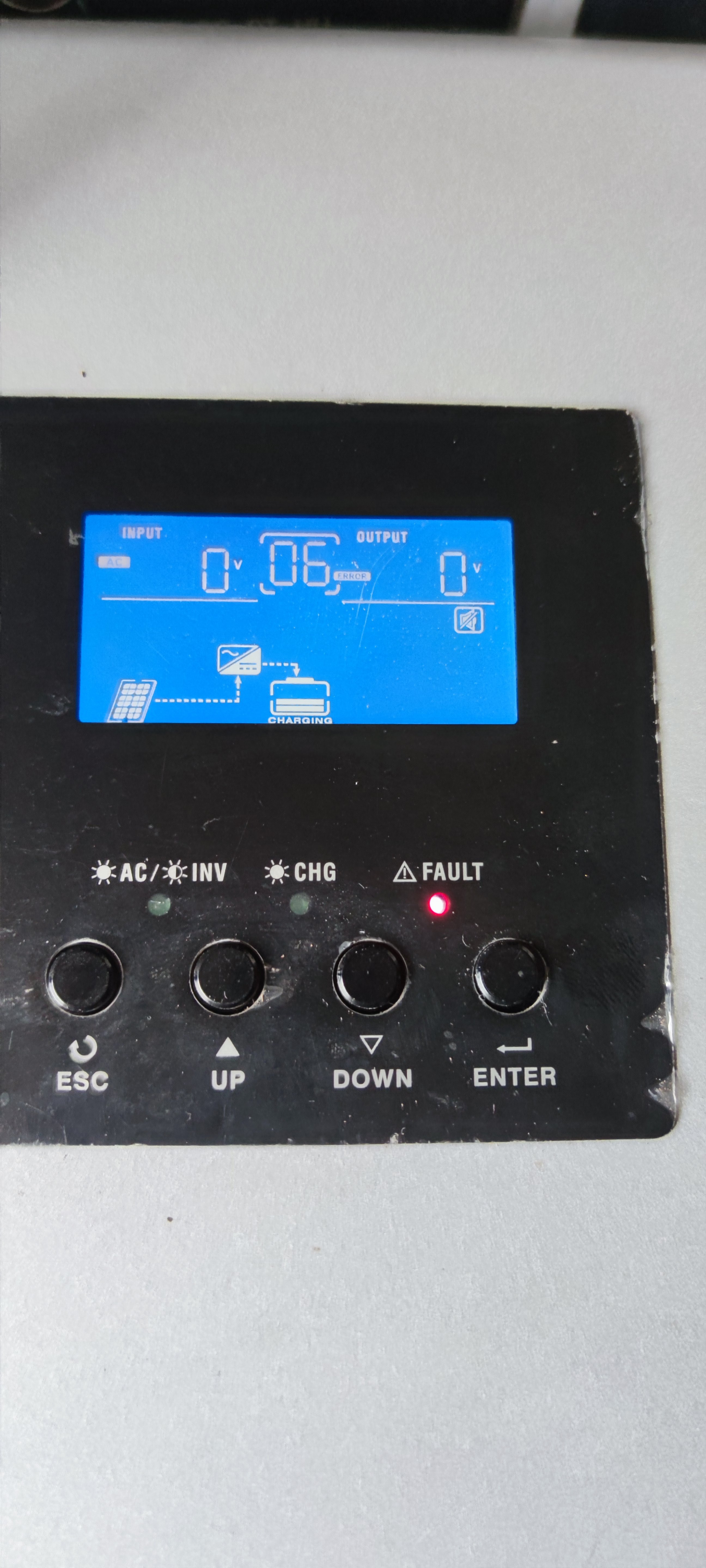

Dobrý den, zakoupil jsem tento starší měnič od známého. Zapojil jsem baterie 24V, panely 6ks po 240Wp do paraleru napětí při zátěži 30V. Při připojení baterii se rozběhnou ventilátory na cca 5sec pak nic. Jede jen dobíjení, měnič ne. Píše chybu error 06. Vyčetl jsem v manuálu abnormální napětí. Nastavoval jsem všechny body dle manuálu taky nic. Neví někdo co s tím? Měnič byl v provozu 2 roky a 3 ležel ladem.
8x 245Wp 30V 8A ,2x 2 baterie 12V olovo v sérii 24V 220Ah, měnič Green Cell 24V 1500/3000W

Proč máš všechny panely do paralelu? Má to max VOC 125V. Mě se zdá, že jsi moc nízko.kralpetrr píše: úte říj 29, 2024 11:23 amDobrý den, zakoupil jsem tento starší měnič od známého. Zapojil jsem baterie 24V, panely 6ks po 240Wp do paraleru napětí při zátěži 30V. Při připojení baterii se rozběhnou ventilátory na cca 5sec pak nic. Jede jen dobíjení, měnič ne. Píše chybu error 06. Vyčetl jsem v manuálu abnormální napětí. Nastavoval jsem všechny body dle manuálu taky nic. Neví někdo co s tím? Měnič byl v provozu 2 roky a 3 ležel ladem.
Zkus zapojit panely 3P2S.
Přímo tento typ neznám, máš připojenou baterii? Jaké napětí má v tomto momentu baterie naprázdno? Máš přivedenou DS?
error(s) 06 (Output voltage is abnormal)
Offgrid 11kW, Lifepo4

Předpokládám, že měnič je zapnutý - vypínač zespodu bedny. Pro začátek bych ho zkusil bez fv panelů, jen s baterií.

Panely jsem zkoušel zapojit aby dávaly 60V. Co máš namysli tím DS?

Zkoušel jsem i bez panelů i s vypnutým vypínačem

Jak radily vše odpojit, připojit pouze baterku - zapnout.
Píše chybu? Ano -> vyzkoušet reset všech parametrů, odpojit baterku a po chvíli znovu vyzkoušet....
Píše znovu chybu? Ano -> vrátit tam odkud přišel - reklamovat protože bude něco špatně a většinou se oprava neoplatí.
Pokud ti to nechá zadarmo pak ještě rozebrat a skontrolovat vnitřek, při dlouhém skladování mohly odejít kondenzátory, to je ještě rentabilní oprava, ale pokud tam vyskákaly igbtéčka už je to nereálné......

Pokud to fungovalo bez problémů a teď po X měsících to nefunguje tak bych to typoval na ty kondenzátory, mohl nějaký vytéct, zdegradoval atd....
Osobně rozebrat skouknout fyzicky, přeměřit ESR.....
Pokud to fungovalo tak ve vypnutém stavu IGBT nevyskáčou, ovšem nevíme co se dělo po zapnutí, a zda to před vypnutím bylo OK.

Jaké má line out napětí? Je vhodné použít multimetr s min.max funkcí, protože podle diskuze okolo této chyby, může jít buď o chybu snímání napětí, tz. na sériových rezistorech, nebo relé. Pokud je to napětí 230VAC, zřejmě jde o to první, řada rezistorů nevím kde je. Pokud o to druhé, zkontroloval bych cívku toho relé jestli má v pořádku odrušení a rezistenci na kontaktech. Ale asi bych to známému vrátil pokud to bylo za peníze. https://powerforum.co.za/topic/1609-axp ... t-code-06/

Zkusím v pátek až pojedu na chatu co naměřím a dám vědět, taky skouknu kondíky a relé
