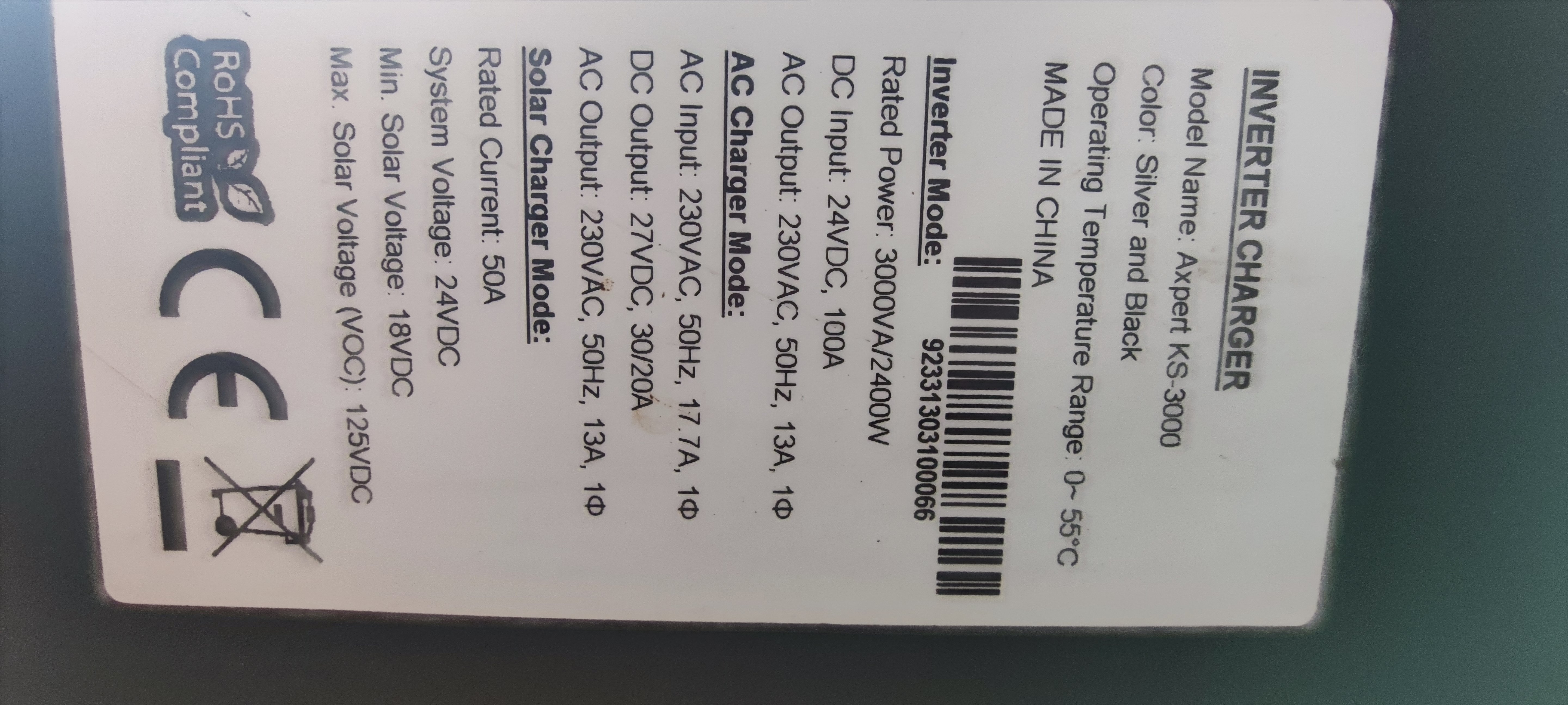

Dobrý den, zakoupil jsem tento starší měnič od známého. Zapojil jsem baterie 24V, panely 6ks po 240Wp do paraleru napětí při zátěži 30V. Při připojení baterii se rozběhnou ventilátory na cca 5sec pak nic. Jede jen dobíjení, měnič ne. Píše chybu error 06. Vyčetl jsem v manuálu abnormální napětí. Nastavoval jsem všechny body dle manuálu taky nic. Neví někdo co s tím? Měnič byl v provozu 2 roky a 3 ležel ladem.
8x 245Wp 30V 8A ,2x 2 baterie 12V olovo v sérii 24V 220Ah, měnič Green Cell 24V 1500/3000W

Proč máš všechny panely do paralelu? Má to max VOC 125V. Mě se zdá, že jsi moc nízko.kralpetrr píše: úte říj 29, 2024 11:23 amDobrý den, zakoupil jsem tento starší měnič od známého. Zapojil jsem baterie 24V, panely 6ks po 240Wp do paraleru napětí při zátěži 30V. Při připojení baterii se rozběhnou ventilátory na cca 5sec pak nic. Jede jen dobíjení, měnič ne. Píše chybu error 06. Vyčetl jsem v manuálu abnormální napětí. Nastavoval jsem všechny body dle manuálu taky nic. Neví někdo co s tím? Měnič byl v provozu 2 roky a 3 ležel ladem.
Zkus zapojit panely 3P2S.
Přímo tento typ neznám, máš připojenou baterii? Jaké napětí má v tomto momentu baterie naprázdno? Máš přivedenou DS?
error(s) 06 (Output voltage is abnormal)
