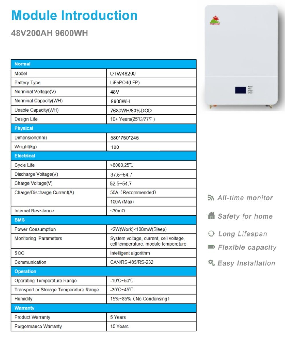

Dobrý den,
máme - 2x měnič Axpert king II á 5kw, + LiFePO4 viz příloha.
Vše bezproblému rok fungovalo, až měniče nahlásili chybu F80 -restartoval jsem měniče i baterii, po restartu chyba zmizela a vše se zdálo v pořádku - bohužel měniče pracovali jen na baterii až do uplného vybití - nyní baterie ukazuje 44v, měniče pracují z panelů i ze sítě, ale vůbec "nevidí" baterii tzn až na prázdnou baterii se vše ostatní zdá být v pořádku.

bateriu mas cez CAN spojenu s menicmi? nemohla ti daka SW chyba vypnut nabijanie priamo na BMS?
inac z toho co som nasiel na nete, tak odporúčajú ludia proti chybe F80 zjednotit verziu FW v menicoch, ak mas nahodou rozdielne verzie.

Ano propojeno přes CAN , ale bohužel mé schopnosti končí v "hard reset" celého systému , právě proto scháním někoho kdo by např přehrál software - rád za to zaplatím , ale bohužel sám to neumím..betmen píše: čtv říj 17, 2024 7:13 pmbateriu mas cez CAN spojenu s menicmi? nemohla ti daka SW chyba vypnut nabijanie priamo na BMS?

A když si baterie nevšímá, nemohlo dojít na BMS k odpojení baterie? 44V je docela nízko a nedivil bych se kdyby to BMS vypla, na kontaktech baterek naměříš napětí? Nebo je vidí i měnič včetně napětí ale jen nenabíjí? To by opět odpovídalo nějakému stavu odpojení BMskou...
