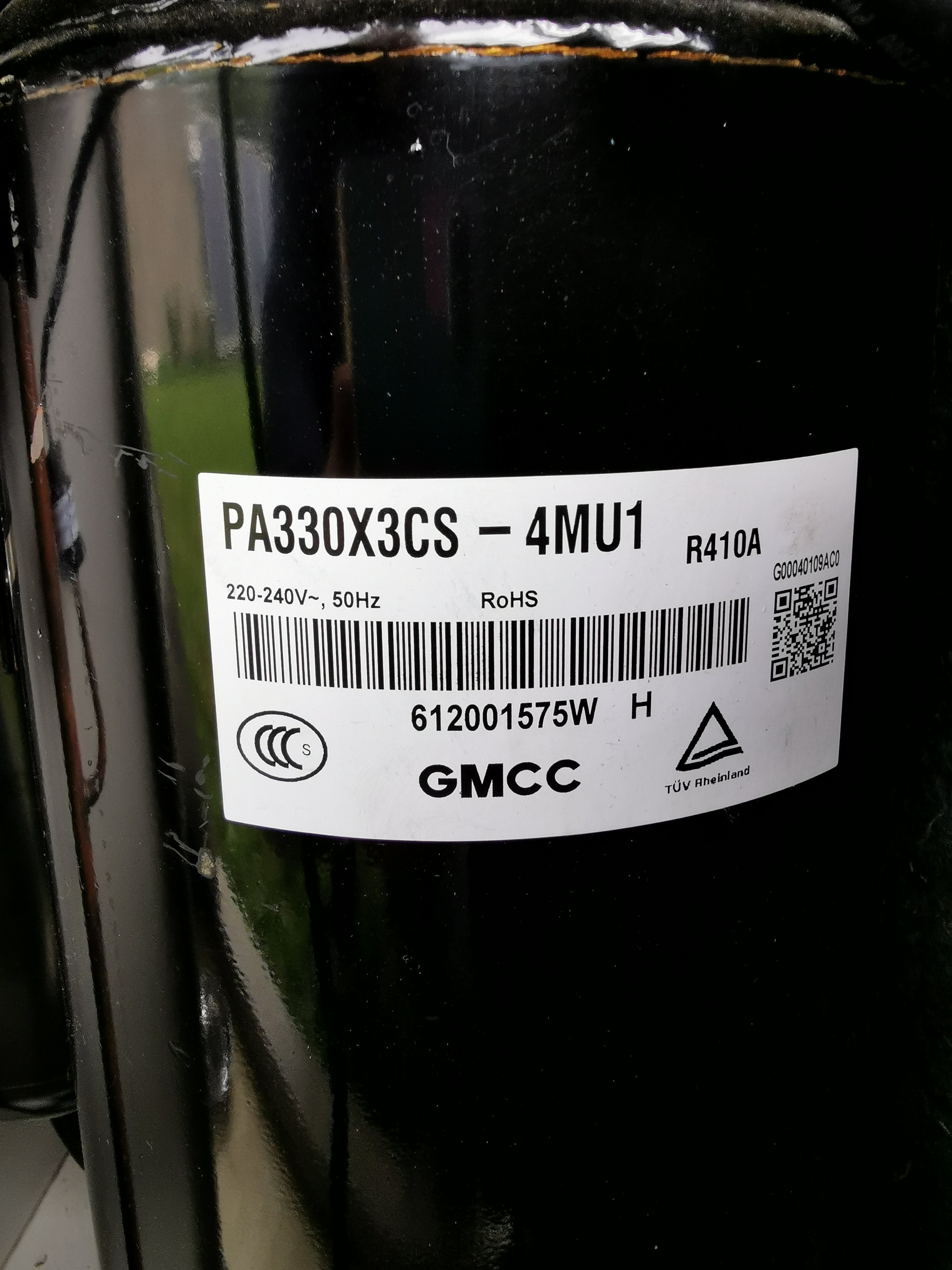

Tak som to demontoval a zistil, ze kupovane 14kW cerpadlo podla kompresora ma 8220W
Co sa len potvrdilo, ze vsetko od cinana treba delit dvoma
Aj sa mi nezdalo, ze mi ten bazen dako dlho hreje

Tak našel jsem že to je 1HP motor. A jak je na tom ten kondenzátor? Uvažuje se o jeho výměně za nový, přeci jen je napsáno, že to je starší TČ a rozběhové kondenzátory se musí prostě měnit. Velké proudové nárazy jsou první známkou jejich konce.
