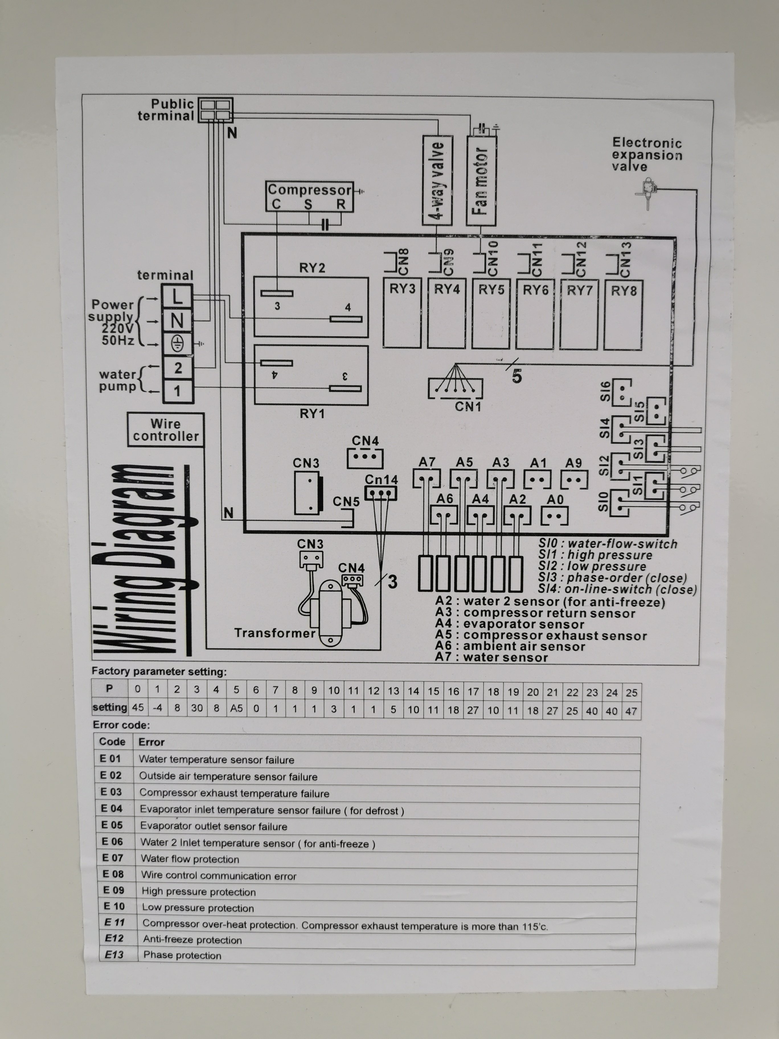

Re: Soft start TC 14kW
Tak som to demontoval a zistil, ze kupovane 14kW cerpadlo podla kompresora ma 8220W
Co sa len potvrdilo, ze vsetko od cinana treba delit dvoma
Aj sa mi nezdalo, ze mi ten bazen dako dlho hreje
