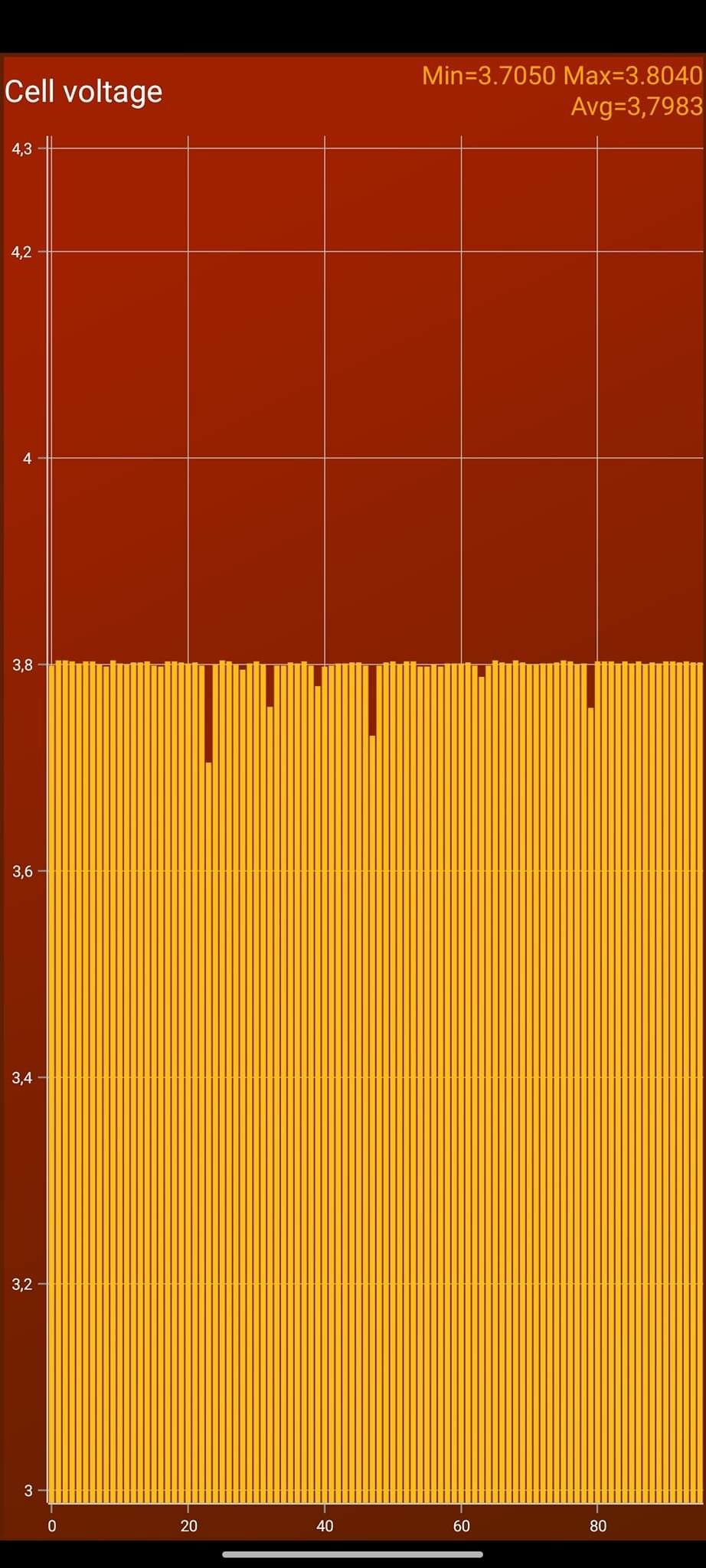

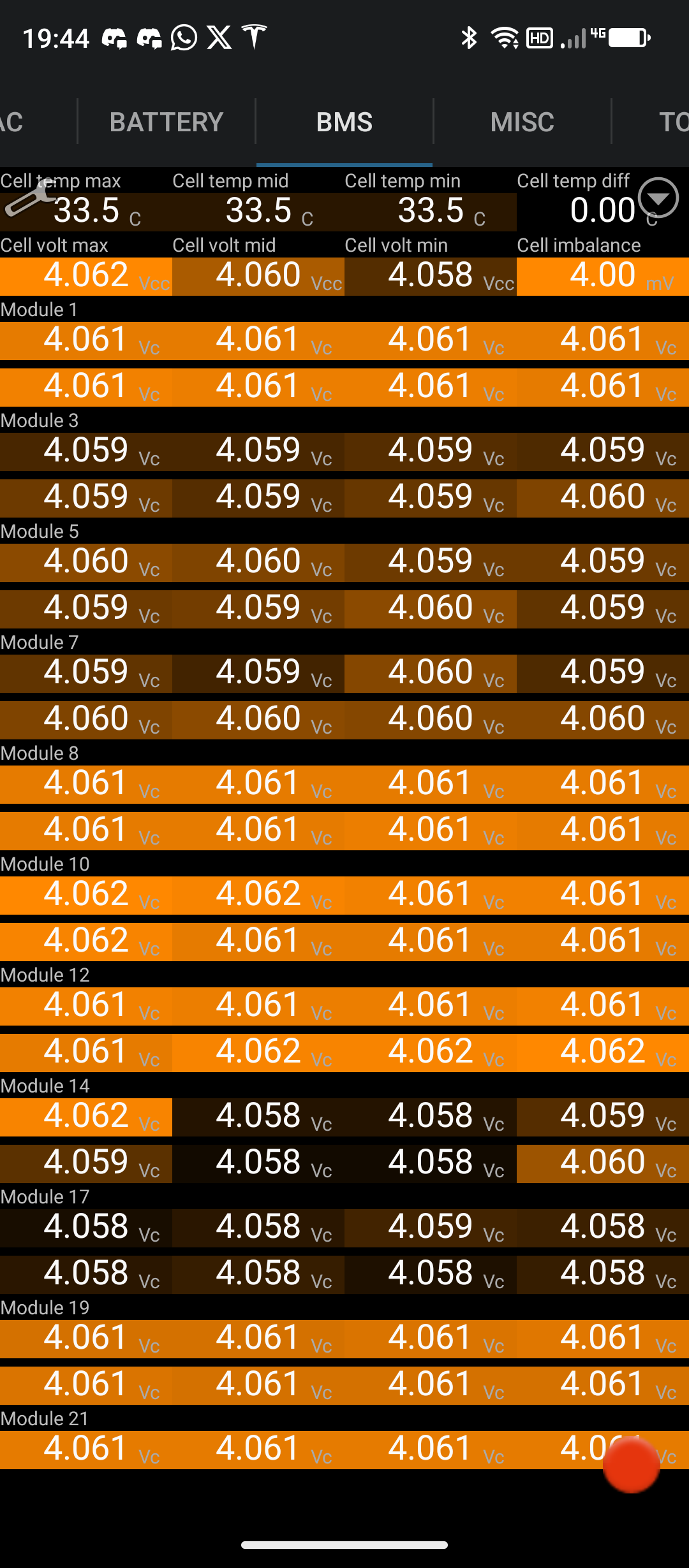

Existují tři apky do mobilu,které to zobrazí viz. obrázek jedna,to je z mé tesly třeba.Ten druhý je z Enyaqu 2021 260tkm a degradace 33%,tam se články rozjíždí kurevsky o 0.1V už při jmenovitém napětí.

Díky, sdělím mu to.marko250 píše: pon říj 07, 2024 9:47 pmExistují tři apky do mobilu,které to zobrazí viz. obrázek jedna,to je z mé tesly třeba.

musis mit OBD 2 na pripojieni na sbernici auta a paku. Treba CarScanner pro

No teď čtu že to znamená mít lepší OBD 2, tak okolo 100 dolarů. Že je hodně fejků v ceně pod, co ty data nevydolujou. Že to moc dobře nefunguje s jabkem kvůli verzím s BT, což známý má. Má ale i nově android, takže mu to sděluji a on nato, že si není jistý, že Teslu má v záruce a pokud napojením takové fičury něco dodrbe, tak smůla se zárukou.glottis píše: úte říj 08, 2024 7:28 ammusis mit OBD 2 na pripojieni na sbernici auta a paku. Treba CarScanner pro
...každopádně díky za rozšíření mého obzoru nad touto problematikou...
No a baterii na paletě, lze ji přes její datový kabel napojit také přes ODB 2 a ověřit si články?? (rada nad zlato a peníze co chce kšeftař)

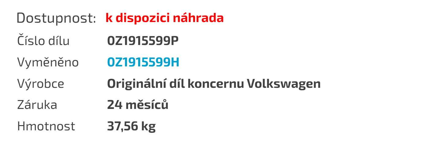

Nevím co je past, ale používat takovou baterii doma je podle mě nesmysl. Je navíc zbytečně hořlavá a drahá jen kvůli hustotě energie, kterou doma nevyužiješ. V tom autě má pořád mnohem větší cenu, protože nová do auta stojí majlant a nevyměníš ji snadno za jinou. A to auto bez baterie nemá žádnou cenu.gupa píše: pon říj 07, 2024 9:22 pmTakže je to past , to jsem tušil, takové ceny jsou tedy jen podojit dokud je stádo blbé.Franta2776 píše: pon říj 07, 2024 9:16 pmDnes koupíš lifepo s delší životnosti,nové s větší cyklovatelnosti za cca 1500kč/kWh.
Použitá baterka z EV do domácí Fv by musela stát cca 500kč/kWh aby to mělo nějaký smysl a takové ceny nejsou.
Edit váha? Váha je standart při chemii. Pokud čteš odborné vademecum okolo baterií, váha na Watt/h je základ diskuze a ceny a hodnoty takové chemie. A o ceně se snad bavíme. Třeba z toho VW 3p8s je nějak hodně lehká oproti nové Lifepo ve stejné nom. kapacitě. (ne využitelné)
Tedy jinak za cenu co v LFP koupíš novou super kvalitní s mnohem lepší životností nedostaneš z auta ani hodně vojetou.
