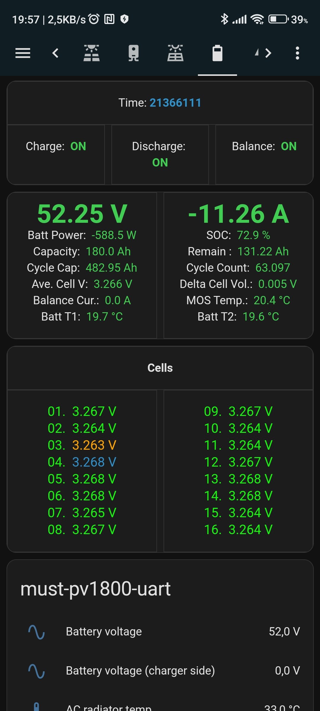

edit: tu mas screen co cita bms na baterii a co vidi Must pri odbere 600W a 25mm2 priereze z baterie. a na zaklade toho sa potom aj rozhoduje.

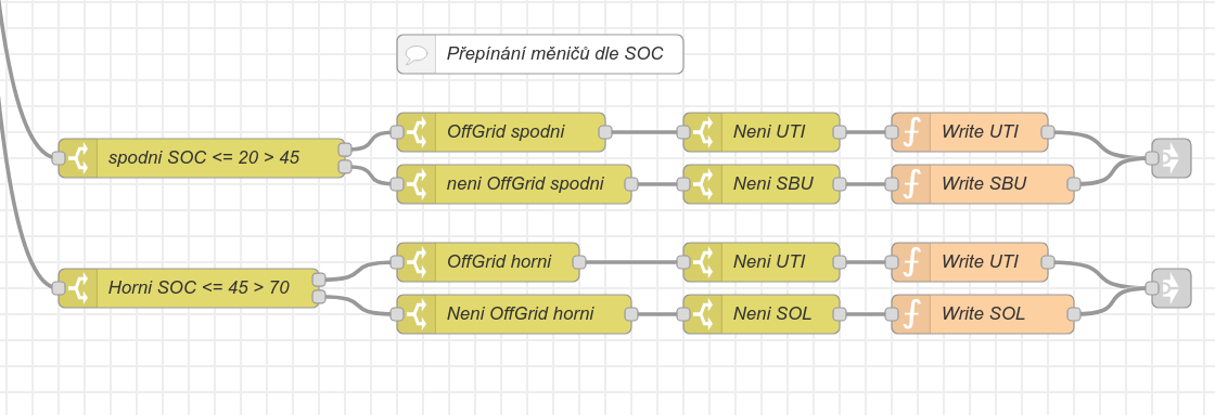

A nebo prostě pořídit smartshunt od victronu a pak přepínat režimy měniče dle SOC mezi UTI a SBU.

Já si s tím právě teď dost hraju. Největší problém je ten že některé napětí řešíš n měniči a některé na BMS a ty hodnoty jsou vlastně někde kam by se to nemělo dostat a tedy tam musí být dostatečná rezerva a navíc se měří na nejslabším článku ne průměr (celkem).Soban píše: pon říj 07, 2024 11:17 pmPodle mě není co řešit prostě přepínání na bypass necháš na mustu, nastavíš přepnutí na síť třeba na 3V na článek a hotovo.
Osobně při 3V už mám rovnou nastavenej cut off, BTU mám nastaveno na 3,1V s tím že tak beru že to je při velké zátěži. To je cca 12-13% DOD Pokud výkon odpadne vrátí se to na 3,2V a to je cca 20%DOD pod kterej není moc dobré jít. Navíc nikdy není jisté kdy se to příště dobije.

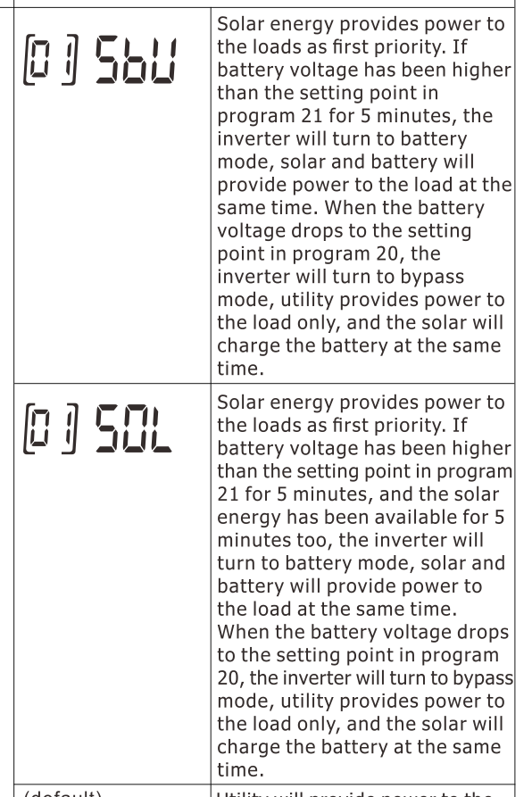

Mezi UTI a SBU přepíná měnič hned, pokud baterka splňuje nastavené napěťové limity, v režimu SOL je to trochu složitější.....
Pokud měnič se sám nepřepl do bypassu (přepl jsi ho ty do UTI) tak při nastavení SOL se přepne hned na baterku, pokud ale přešel v režimu baterky do bypassu (při režimu SOL u SBU to nemám otestované) tak když nastavíš SOL tak do režimu baterky přejde až začne na panely svítit a baterka splňuje nastavené hodnoty. (Platí pouze pro měniče MUST)
Zjednodušeně:
Do UTI se přepíná hned.
Do SBU se přepíná hned pokud baterka splňuje napětí pokud byl v bypassu že nesplňovala napětí, tak potom co splní napětí před přepnutím čeká 5 minut.
Do SOL se přepíná hned pokud nebyl v bypassu že baterka nesplňuje napětí, jinak potom co splní napětí a musí svítit na panely před přepnutím čeká 5 minut.

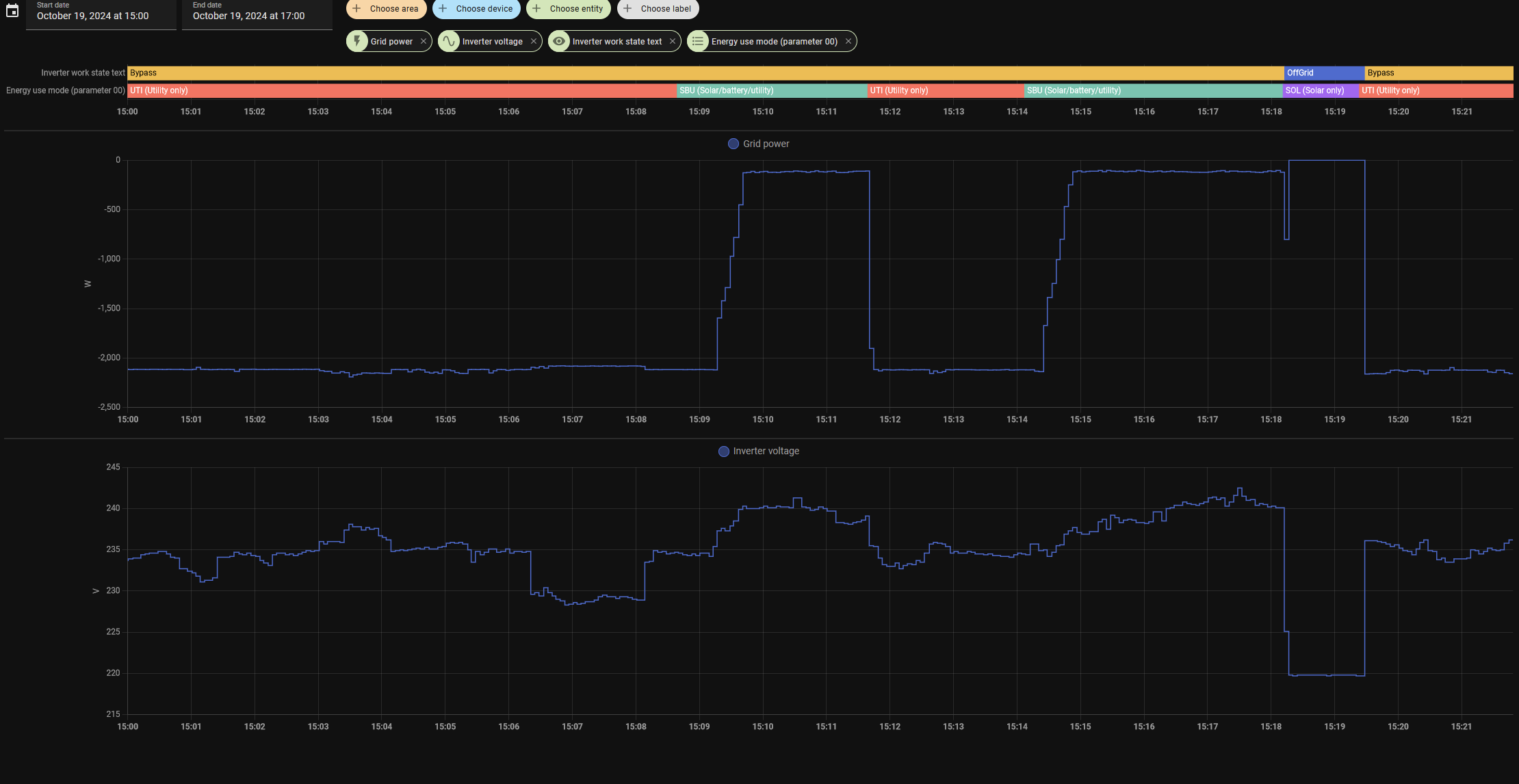

Ja sa teda hlásim otestovať to ovládanie podľa SoC, že ako sa to bude správať pri režime SOL. Mám na stene druhý MUST, takže to pôjde bez výpadkov pre celý dom.

On režim SOL je stejný jako SBU, jediný rozdíl je že pokud se měnič přepne do bypassu on né že to ručně změníš na UTI tak potom z bypassu při SOL vyskočí až když je napětí baterky OK a musí svítit na panely, tj v noci i když baterku dobiješ na 100% tak z bypassu nevyskočí.

Já to nemám ale na BMS ale na Invertoru. Na BMS musí být právě hodnota ještě o dost nižší. "mezní stavy a když má mít článek 2.5V - 3.65V" jsou pouze že to článek ihned nezničí a jen za ideálních teplot. Nad to by se to nikdy v žádném případě nemělo dostat. Ale Jako rozumný pracovní interval kde nijak ani dlouhodobě netrpí je cca 3,2-3,5V což dá 80% kapacity. Proto směrem nahoru do dává smysl jen formátovat. (třebas na 3,6V) a dolu když to klesne krátkodobě na 3V je ok, a to je ten prostor pro větší zátež. Na bms je UVP a UPPR samo pod 3V Mám 2,8 2,9V.Soban píše: úte říj 08, 2024 7:41 amNastavovat BMS aby vypínala baterku při 3.1V na článek je podle mě blbost, BMS má reagovat až na mezní stavy a když má mít článek 2.5V - 3.65V a já ho pro šetření provozuji v rozmezí třeba 3.1V - 3.45V tak tu BMS nastavím třeba na 2.9V - 3.5V.
A pokud pak při zátěži sletí napětí na nějakém článku na 3.0V tak přece není co řešit a jestli se ti články začnou rozcházet o víc jak 0.1V tak máš asi něco blbě.....
Jinak pokud vyčítáš napětí z BMS a je přesnější jak z měniče tak přece je jednoduché přepínat měnič podle napětí z BMS.
Zjednodušeně:
Tam je navíc potřeba řešit i riziko když nebude čím dobíjet tak aby se sama nedostala provozem někam kde ji nechceš. Proto mi přijde zásadní tam mít nějakou rezervu. Sice by to nemělo nikdy nastat, ale nikdy nevíš. U skutečného ostrovu bych to hodil i víš.
Ten SOL mi až na nějaké extrémní případy přijde jako zbytečnost. u SBU snížíš počet přehazování sítí a o energii ze slunce nepřijdeš. Spíš je zajímavé si pohrát s hodnotou návratu na baterii. Nemusí to být nutně nějak moc vysoko 3.3-3.4V je z mě ok.

Tak jsem zapojil vyčítání z victron BMV712 a doprogramoval přepínání měničů.......

Ja len jeden taký podstatný poznatok s MUST PH1800, ktorý je hybrid a vie robiť aj dodávku do siete. Áno, dá sa voľne prepínať medzi režimami UTI, SOL, SBU, SUB - má to ale jedno zaujímavé ALE. V priloženom grafe je vidieť režim invertora, režim použitia energie, výstupné napätie invertora a výkon odoberaný zo siete.
Iba pri režime SOL ukáže režim Off-grid, inak stále Bypass. Ale iba pri režime SOL je na výstupe napätie 220V (nastavené na meniči) a odber zo siete 0W, pri UTI/SBU je tam rovnaké napätie ako v sieti. V režime UTI sa grid power = load power. V režime SBU zo siete trvale ťahá cca 110W, čo môže byť nejaká "poistka" proti nechceným pretokom.
Možno sa s tým ešte neskôr cez týždeň pohrám, nech zistím viac...
Niekto nejaké komentáre? @Soban skúsiš to pozrieť u seba?
