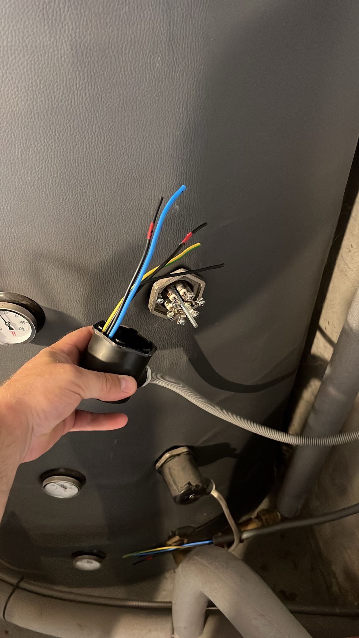

Dobrý den všem. Snad to tu už není, ale řeším teď jak zapojit topnou jednotku Dražice 3f 4,5Kw v akumulační nádrži 1000l. V reálu má topná patrona dokonce odběr cca 3x 1700w. Aku má dvě patrony, o jednu se stará FVE připojená do DS a jdou do ní přetoky..
Nemám moc přehled, ale našel jsem třeba Siton, OPL ATP.
3 fázové se tyto Inventory moc nedělají, řešit střídač atd. se mi moc nechce. Řešení panely-inventor- kabely a nějaký rozvaděč mi přijde ekonomičtější.
Mám představu že bych pořídil třeba 3x Siton, OPL ATP. Ale je tam problém že by vlastně vše muselo mít společnou nulu.

Jestli to je 3f. spirála zapojená mezi fáze do trojúhelníku ( bez nuly na 400V), nebude náhodou její výkon třetinový po zapojení mezi fázi a nulu na 230V ?

4.5 kW verze je podle manuálu "3x 230V", čili je zapojena do hvězdy s vyvedeným středem.
Klidně můžeš všechny tři fázové svorky té patrony spojit a připojit na fázi jedinou, samozřejmě za předpokladu příslušně dimenzovaných vodičů a jištění.
Nějaký MPPT (v tvé termitologii "inventor") tam ale budeš muset mít tak jako tak a 8kW Axpert Max kombi měnič nevyjde o tolik dráž, než třeba 3x Siton 210, když ho nekoupíš od nějakých vydřiduchů.

Když už tak bych jí vyměnil za 6kw a pak provoz 3x2000w. 2kw je málo
Jak funguje zapojení jinak netuším, proto jsem se přišel poradit jestli se tu najde někdo zkušený..
Aktuálně dělají Dražice i galvanicky oddělené co jsem koukal. Tak zkusím zajistit..
To: unicast
Inventor všude píšou že to je. Lze tedy zapojit vše najednou, spíš bych potřeboval jestli by šla zapojit odděleně např. 3x PEN, N, L
Objevil jsem geniální " regulátor napájení " (takový mají název) bojleru ze solárních panelů MR4316AC NG. Pokud tedy funguje jak má.. Cena celkem ok
Ideální když bude zataženo a výroba pro patronu malá, lze přesměrovat výkon panelů do FVE kde se alespoň více nabije baterie. Pokud bude tedy spolehlivý a chápu to dobře..

Samozrejme ze mozes zapojit tu spiralu aj 3x L cize vykon budes mat rozdeleny na 3x1,5kw ktore mozes zapinat po jednej podla vykonu z panelov...
N- vodic a PE- vodic mozes natiahnut len jeden ale musi byt hrubsi ako ktym fazovym vodicom.
Alebo potom nejaku 5x4 cya alebo 5x2,5 cya (nevieme ako daleko to budes tahat tie kable)
Priklad: ja mam tiez 4,5kw spiraly a zapojil som ich tiez po 1,5kw.Od rozvadzaca po spiraly je cca11m vzdialenost.Natiahol som tam 3x samostatne 2,5mm2 lanko na L, a 2x 4mm2 na N a PE.je to v chranicke..

Přívod mám 5x2,5 ale mohu přidat dle potřeby jaké chci.
Aktuální 10kw elektrárna nestačí ani na tu jednu pokud je pod mrakem.. S tím souvisí že by bylo dobré v zimním období (a když je zamračeno) přesměrovat výkon na hlavní FVE.
Většinou jsou tyhle malé měniče/regulátory okolo 2kw počítám že pro jedno zařízení cca 6-8 panelů.
Nevím jak se dá vložit foto. Jinak bych zaslal jak to mám u mě. Mám v aku dvě patrony 4,5kw. S tím že o jednu se stará když jsou přebytky hlavní FVE 10kw. Druhou by nedala, nebo je to na hraně a pro dům by nic nezbylo..
