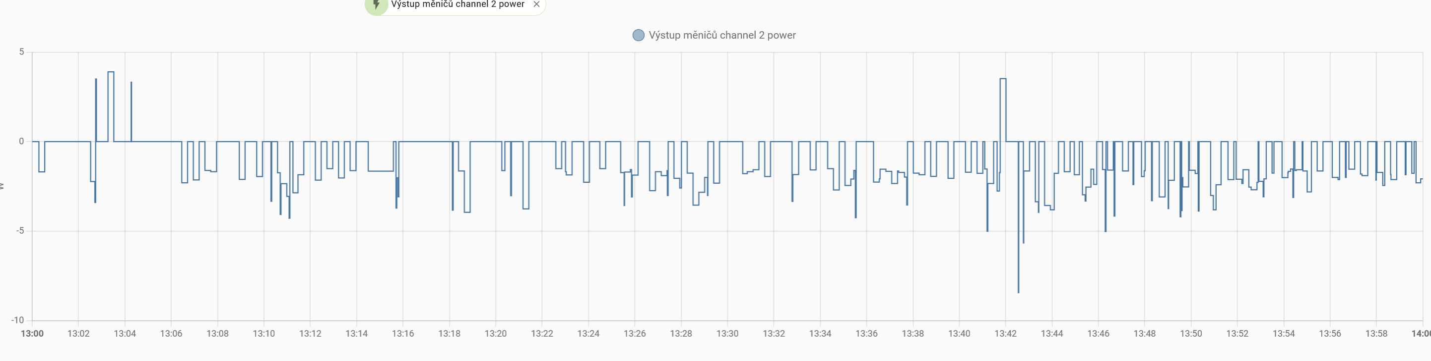

Nejprve bych se zaměřil na to, jestli se nejedná o chybu měření. Moje měniče přetoky dělat nemohou a přitom nacvakávací cívka dává něco takového:
