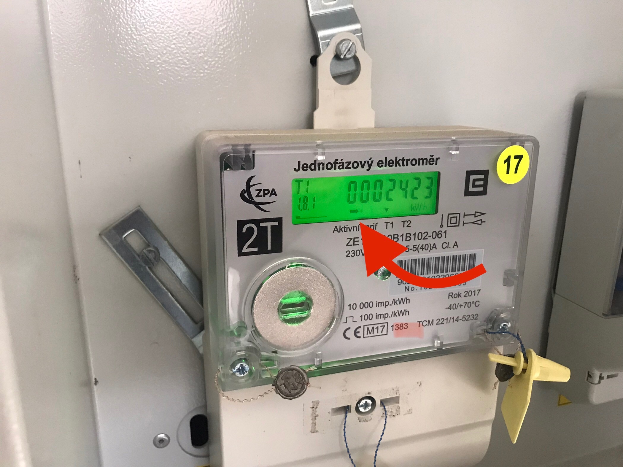

Domnění, že dělá přetoky jsem nabyl hlavně z elektroměru, který má šipku a ta v uvedeném příkladu (na začátku vlákna) skáče z jedné strany na druhou a to je v domě vždy aspoň nějaký odběr. Utvrdila mě data uložená střídačem kdy ukazuje GRID Power že jde do mínusu. Kdybych se mýlil, tak by to bylo super

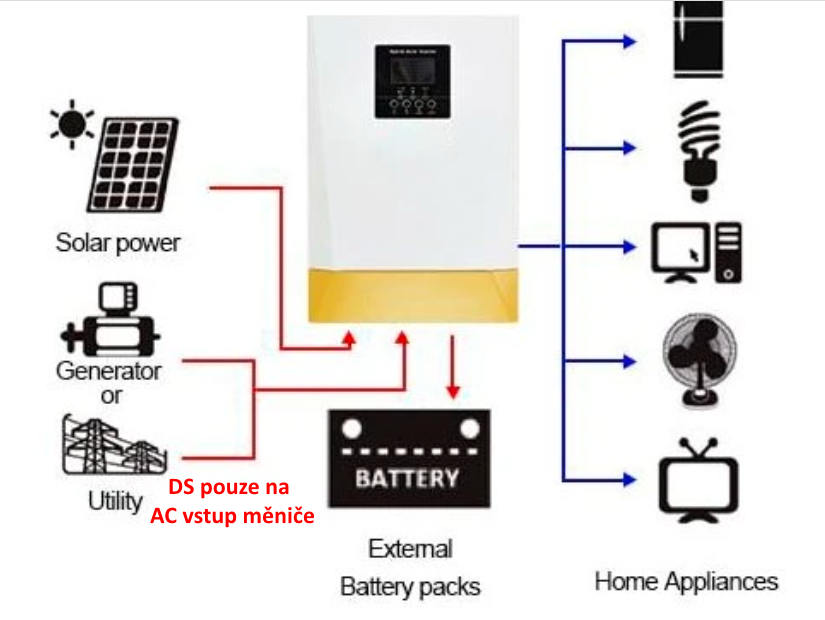

Na Vámi přiloženém obrázku je uveden měnič ISolar SMG II což je off-grid měnič, který nepodporuje připojení AC výstupu k DS. Podle přiloženého obrázku se DS k tomuto měniči připojuje jen k jeho AC vstupu tj. pro účel když není dost energie z panelů ani baterie tak se měnič přepne do by-pass režimu a odběr energie v takovém případě jde kompletně jen z DS, ale přetoky by při tom vůbec neměly vznikat jelikož se jedná o čistý odběr z DS a nikoli o výrobu do DS. V jiném vlákně se diskutovalo o tom, že přetoky mohou vznikat i když žádnou výrobnu elektřiny ani nemáte např. zapojením některých spotřebičů bez kompenzace jaloviny apod. Tak jako tak je to pod limitem stanoveným ERU. Takže bych to vůbec neřešil.

Co říká manuál od toho elektroměru? Sice je obousměrný (ty šipky vpravo pod displejem), ale registr 181 je dodávka, ne výroba.
Šipka na dipleji může ukazovat něco jiného, totiž jestli je odebíraný výkon činný nebo jalový, alespoň já to tak na některých elměrech mám, ale je pravda, že tam je už i vektor, nejen šipka sem/tam.

Mimochodem odkud jste odvodil tu hodnotu přetoků 50W? Kromě té šipky zobrazuje ten elektroměr i konkrétní hodnotu přetoků? Obvykle to bývá hodnota označená na displeji elektroměru jako P, ale na displeji toho zde uvedeného elektroměru jsou jen položky T1 a T2 a položku P tam vůbec nevidím.

Hodnoty spotřeby nebo přetoku ukazuje jen úplně vlevo malými "kostičkami" čím víc jich svítí naráz, tím větší výkon. Plus intenzita blikající červené diody. V případě přetoku jsem pozoroval jednu maximálně 2 kostičky a v datech od střídače jsem neviděl nikdy víc jak cca -50W. Střídač mám rok a naběháno skoro 2MWh

Co ukazuje ten displej postupně? Máš dvoutarif? Měl by minimálně periodicky ukazovat stav T1 a T2 (1.8.1 a 1.8.2). Jeden můj umí i 1.8.3, což jsou "přetoky", ale to tam mám furt 3 kWh už od cejchování po výrobě, před namontováním.

P je tam právě také. Dříve jsem měl modráska a za 2 roky mi tam přibyla 1kWh. Desetiná místa bohužel neukazuje. Když ho namontovali asi před 3 roky byly tam 3kWh. Teď tam mám už asi rok 4kWh. ČEZ na to nic neřekl

Co je to konrétně za typ elektroměru? ZPA a jaké číslo za tím. Na obrázku to máte překryté tou červenou šipkou.
Postupně v čase by se na displeji měla zobrazit hodnota P a její kód je 2.8.0 tj. to by měla být hodnota přetoku zaznamenávaná elektroměrem a bude jen v celých kWh. Takže až se nasčítá suma přetoků minimálně 1 kWh tak tam bude hodnota 1.

Měnič ISolar SMG II je v režimu by-passu tj. samotný měnič přímo k DS připojen není a jen přemostí DS z AC vstupu na AC výstup. Problém tedy bude způsoben nějakým jiným měničem, který je zřejmě interní součástí některého spotřebiče v domácnosti. Měniče jsou třeba v některých ledničkách, které mají tzv. invertorové kompresory.
