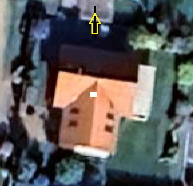

Toto vlakno mi pripada nejrelevantnejsi k tomu,na co se chci zeptat.Kamarad planuje FVE a montazni firma mu nabidla reseni Victron 250/100 + 12 panelu Aiko 450wp zapojenych 4S3P.Jenze kazdy string by byl orientovan na jinou stranu a zastinen v jinou cast dne.Obrazek prikladam.Sklon cca 35st.Sipka je sever.Krome jednoduchosti instalace v tomto reseni nespatruju zadnou extra vyhodu.Dle meho nazoru by alespon ta jizne orientovana cast strechy mohla viset na samostatnem regulatoru.A taky mi prijde(jeste nemame presne zmerene co se vleze)ze by bylo lepsi pouzit vykonnejsi panely v zapojeni 2S a tim celou instalaci udrzet v limitu 120V DC a zaroven pouzit levnejsi regulatory.Je v takovem pripade dostacujici napeti panelu STC:VOC-45V a VMP-37,90V a NOCT:VOC-42,70V a VMP-36V ?

- delit to na kratsi stringy nema cenu, pokud to vychazi na ty 4s bez stinu. Kdyby tam neco stinilo cast stringu, mohlo by to pomoct.
- stringy na ruzne svetove strany paralelne nejsou zadny funkcni problem, pokud to jsou stejne panely. Rozdeleni pomuze monitoringu
- usetrene penize za regly na nizsi napeti budou zanedbatelne v cene celeho projektu. Spis bued levnejsi 250/100 nez vic mensich reglu
- drzet se pod 120V nevim jestli je k necemu dobre, kdyz to dela firma

Prave,ze to stineni vidim jako problem.Rano je zapadni strecha a leva cast jizni ve stinu a odpoledne naopak.Pochopil bych vychod+zapad na jeden regl a ten jih samostatne,ale vsechno na jeden mi prijde zvlastni!A hlavne na ten omezeny prostor by pri rozdelenem zapojeni sel povesit vetsi vykon panelu.

Ja stinenim myslel spis nejake stiny od stromu, co zastini jeden panel nebo tak neco. Jestli padne celej string do stinu kvuli smeru strechy, s tim nic neudelas. Sam mam jih + zapad a neni to zadny problem.
Rozdelit to je samozrejme lepsi ale spis z komfortu obsluhy a dohledu. Ne z funkce, ze vyrobis polovinu.
rozdelene: musis mit 3x prepetovky, usetris teoreticky na pojistkach, nejake odpojovani tam stejne musi byt. 2 nebo 3 regly zapojit do cerba
spojene: prepetovky jen jednou, musis stringy spojit pres pojistky, odpojovanipak treba jen jednou. 1 regl do cerba.
Jen na tech prepetovkach muzes usetrit dost penez ale protoze to dela firma, je otazka jak to naceni.
