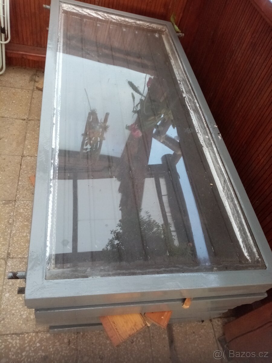

Jinak jsou to kolektory viz foto, obrázek jsem zkopíroval z internetu, ale jsou to ty samé.
Buď ty kolektory mají teda mizernou účinnost, nebo má samotížný okruh mizernou účinnost. Nemá někdo ty samé kolektory a okruh s čerpadlem? Pokud ano, kolik kolektorů a jak velký bojler ?
